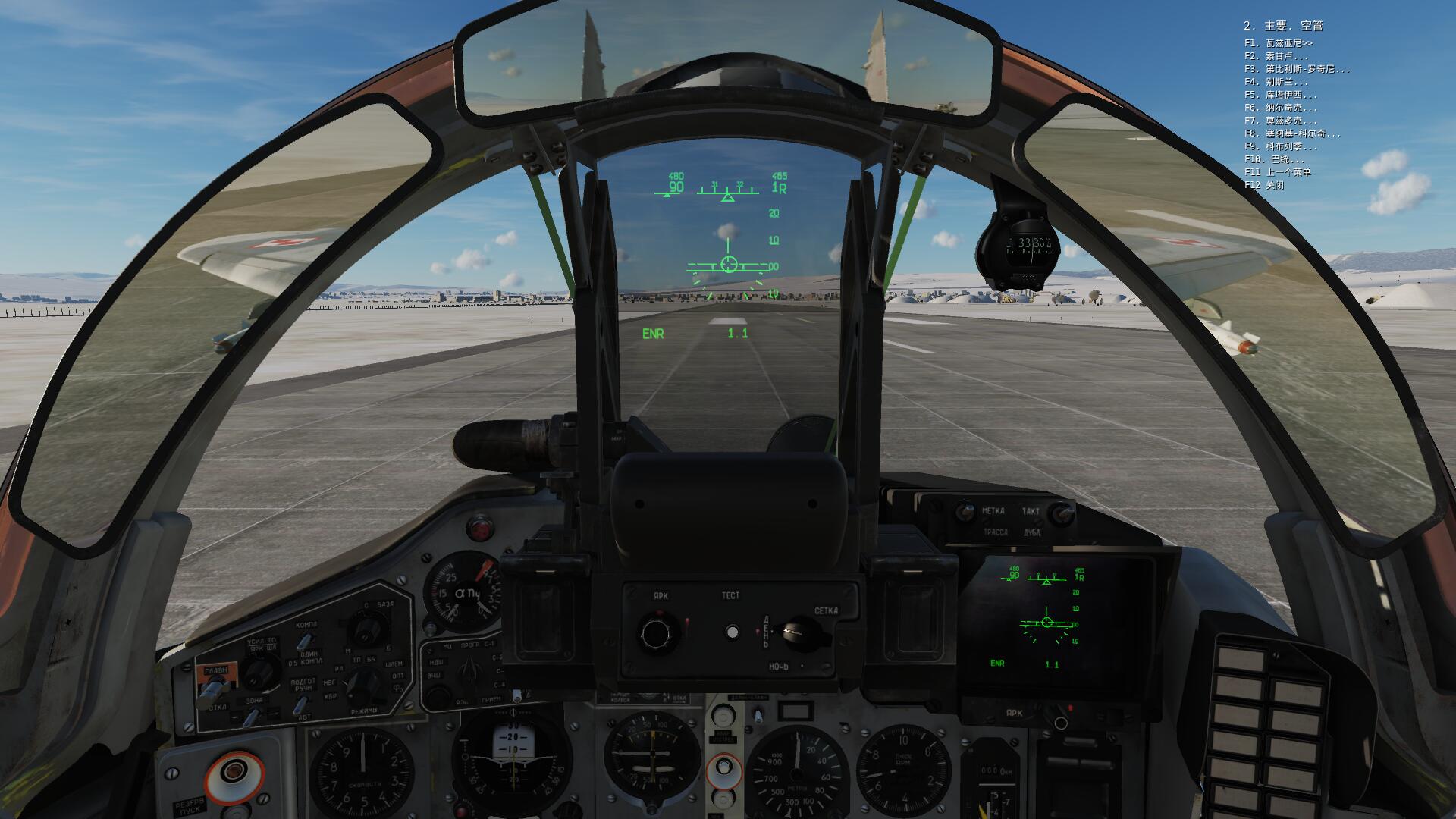

图上可以看到两个地面可以使用的无线电选项:F5和F8(游戏中,不管你是高级航电的模组还是简易航电的模组,都可以通过按下大键盘回车上方的“\”呼出菜单)
F5.空管:负责与ATC(空管)进行联系,他会給你,关于机场你所需要的信息,冷车启动,滑出,进跑道,起飞等的许可,在机场就是ATC说了算,需要服从ATC给出的指令。
F8.地勤人员:俗称地勤姥爷,地勤大爷,他们在地面上可以为你挂弹,加油,维修,接通地面电源,气源,移除你的轮档等,是最敬业的工作人员,也有传说:只要你能把飞机落下来,哪怕就剩下个轮子,也能給你全修好咯。

按下F8之后进入如图右上角菜单
简易航电模组(FC3):可以直接选择机场进行呼叫,本机所在机场将一直处于列表的第一个,可直接按下F1选择机场后,机场会给予回复,你需要一直按照他的指示,启动,滑出,进跑道,起飞。

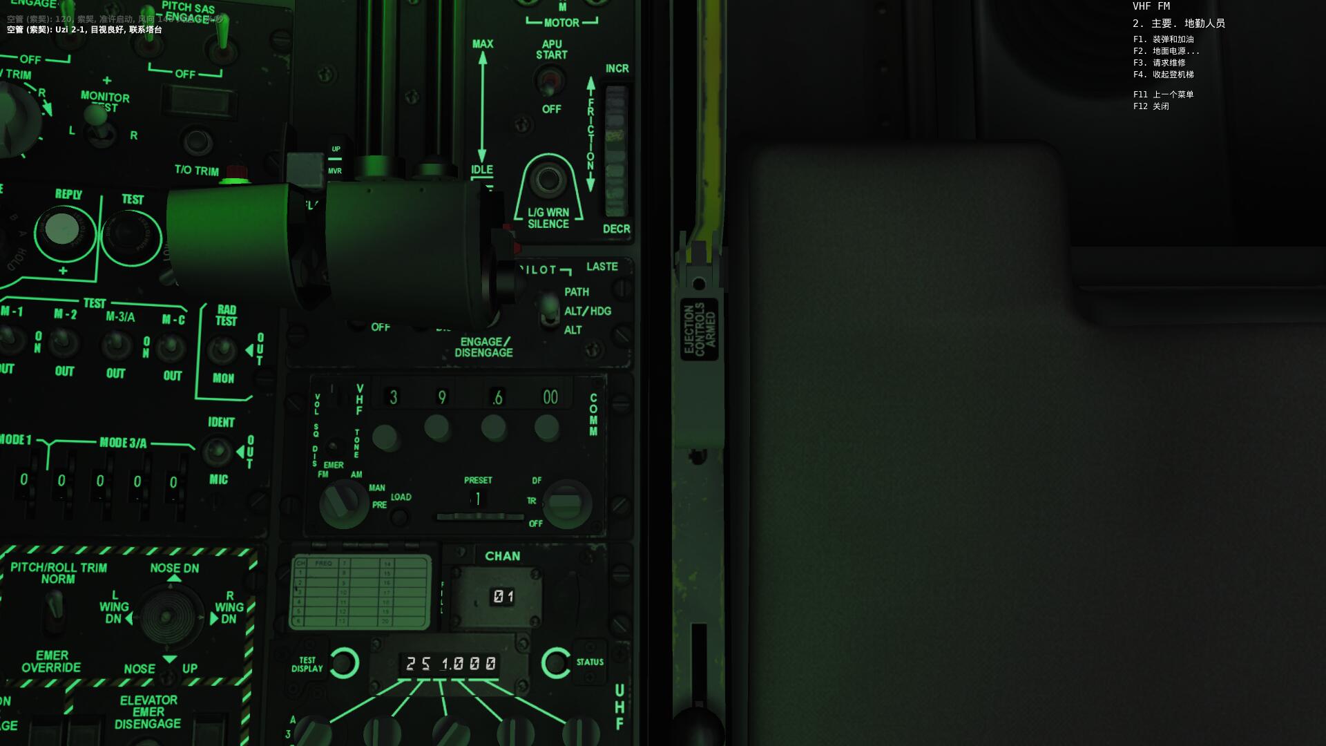

高级航电模组(A10):因为涉及到了无线电面板的使用,所以并不能像FC3一样“万用\呼叫菜单”了,需要根据对于的机场的AM或是FM频道,在正确的面板输入正确的频率,再使用正确的麦克风呼叫按钮呼叫(以A10举例 如:需要呼叫127.500AM的空管,就需要在A10的VHF AM面板 选择MAN手动输入,模式选择T/R发送与接收,频道输入127.500,再使用HOTAS上的AM呼叫按钮才能进行呼叫。——該操作以下内容均适用)

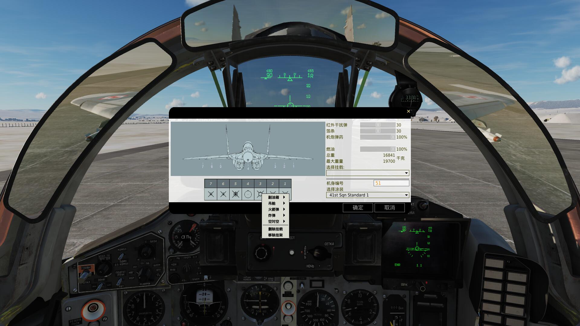

进入F8之后按下F1,可以看到如图页面,是飞机的挂载选择页面,你可以选择本机的机炮,油量,挂点,诱饵弹,涂装等设置,在左侧挂点位置,鼠标右击后选择具体的武器,或是直接在在右侧的向下箭头处选择预设挂载。
(該操作不管是简易还是高级航电都可以使用“\”完成操作,可能和地勤通讯可以用嘴喊吧(不是)。PS:1,FC3飞机不支持热车挂弹加油,所以FC3需要先
关闭发动机,等转速归零,打开座舱盖
才能装弹。 2,如果你同时设置了燃油和挂载,游戏默认会
先抽掉,或是补充燃油完毕之后,再进行挂弹
