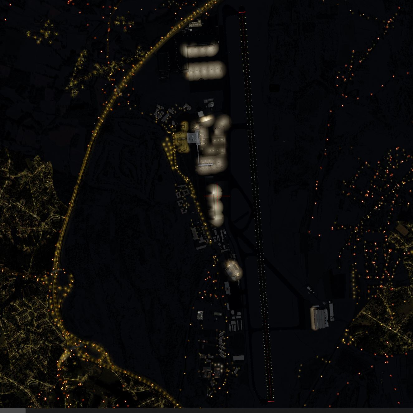

楼主安装了好多JUSTSIM家的机场,(部分正版 部分和谐版)
但是无论是否正版还是其他   都有晚上无灯光的通病
这里的无灯光是: 无任何引进灯,无任何跑道灯,无任何滑行道灯, 停机坪灯光有,但是有BUG
这样的话飞夜航是真的难受   真就是盲降了......
望广大飞友能不能帮帮楼主解决一下问题 在此谢过

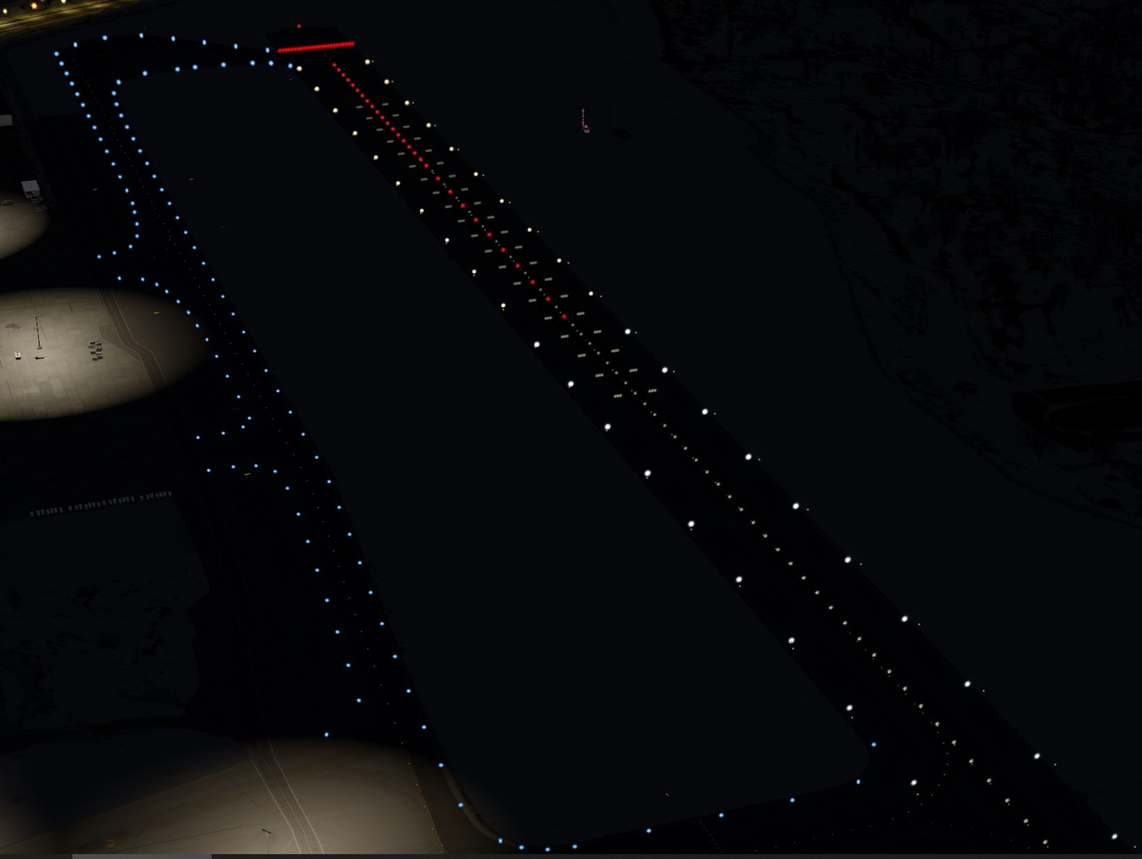

发表于 2019-12-28 12:20:26 | 显示全部楼层
要下载叫JustSimLibraryInstaller的执行程序,这是JustSim的库文件,必装的
当然也有可能LZ下载的是P3DV3之前的地景,不适合P3DV4
求助JUSTSIM家的机场缺少部分灯光-3993
求助JUSTSIM家的机场缺少部分灯光-1693
感谢 !已经找到了这个安装文件 但是还想问下安装后 里面的 AUTOGEN Scenery 和 Texture文件夹该放到那一个位置 然后需要在p3d内添加吗? 自己尝试了像安装机场那样添加 发现无效  详情 回复 发表于 2019-12-28 20:52
那么在哪里下载呢?发现SIMMARKET 上没有这个的程序  详情 回复 发表于 2019-12-28 19:30

发表于 2019-12-28 12:44:30 | 显示全部楼层
当然也有可能LZ下载的是P3DV3之 ...
能否发下JustSimLibraryInstaller
安装文件夹里DOC里有这个安装程序 但里面的 AUTOGEN Scenery 和 Texture文件夹该不知道放到那一个位置 自己尝试了像安装机场那样添加 发现无效 还是跑道无任何灯光  详情 回复 发表于 2019-12-29 16:31

楼主 发表于 2019-12-28 19:30:23 | 显示全部楼层
楼主 发表于 2019-12-28 20:52:43 | 显示全部楼层

楼主 发表于 2019-12-29 16:31:53 | 显示全部楼层
