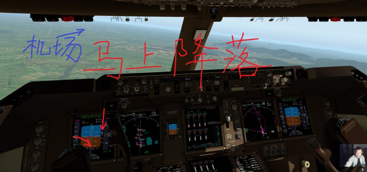

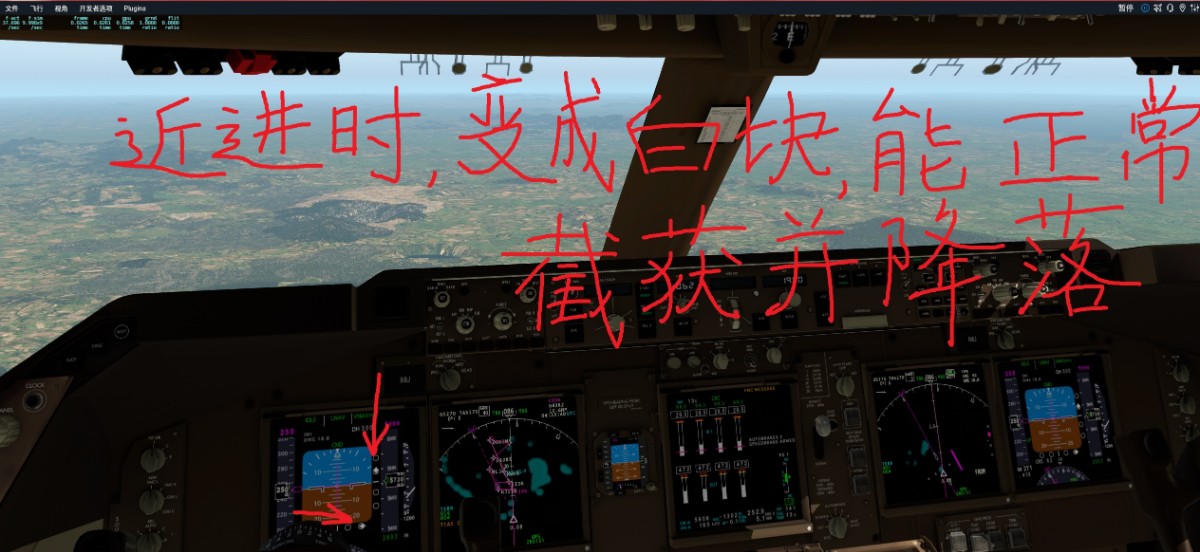

请教:我每次飞XP11 的B747 插件机时,飞机从起飞到升至巡航高度,再到下降,仪表盘上始终出现截获航道和下滑道的两个粉红色菱形块,怎么也消不掉。不过临近目的机场近进时,也能正常截获目的机场的航道和下滑道,从而正常降落。求解?

楼主 发表于 2020-2-9 08:36:47 | 显示全部楼层
ynwxsb 发表于 2020-2-8 22:44
咦?楼主说的B747插件机是不是XP11自带的那个默认机?
不是自带的,是SSG的插件机
楼主 发表于 2020-2-9 08:37:59 | 显示全部楼层
lengmo122 发表于 2020-2-9 08:17
那是进近信号显示不用理
从起飞到巡航,就会有近进信号?
楼主 发表于 2020-2-9 08:38:32 | 显示全部楼层
是的,就是SSG的747-8插件机
发表于 2020-2-9 11:45:55 | 显示全部楼层
kongkh 发表于 2020-2-9 08:36
不是自带的,是SSG的插件机
那就很有可能是这款机模的BUG了。正常情况下左右移动的LOC(航向道)和右侧上下移动的APP(下滑道)只有在接近频率相同的机场时才会显示。不可能从起飞到巡航都一直显示着。。。。。至少PMDG的747就不会有这种情况。
楼主 发表于 2020-2-9 12:20:19 | 显示全部楼层
ynwxsb 发表于 2020-2-9 11:45
那就很有可能是这款机模的BUG了。正常情况下左右移动的LOC(航向道)和右侧上下移动的APP(下滑道)只有 ...
好的,你说的有道理!
发表于 2020-2-9 19:51:23 | 显示全部楼层
这估计是bug,ILS信号在巡航高度不可能有,更不可能被一直捕捉到
发表于 2020-2-10 01:14:31 | 显示全部楼层
这是BUG,不管他就好了
发表于 2020-2-10 13:48:27 | 显示全部楼层
楼主的SSG是V1还是V2呢?
楼主 发表于 2020-2-10 14:13:07 | 显示全部楼层
liyushen1217 发表于 2020-2-10 13:48
楼主的SSG是V1还是V2呢?
SSG B748-Inter v1.91
发表于 2020-2-11 11:05:30 | 显示全部楼层
ILS               进近着陆信号
