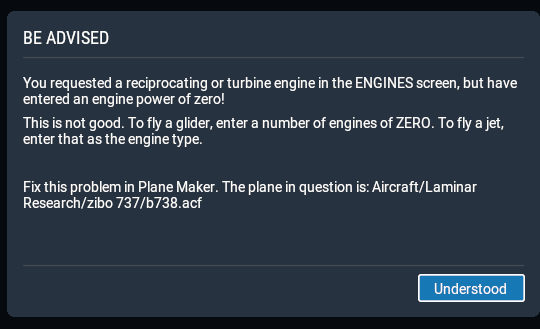

之前下载的ZIBO 737的3.38和3.39,都出现了这样的情况,不知道是为什么,不知道论坛有大佬知道解决方法么,谢谢啦
小白关于机模安装问题-2705

acf file损坏,重新装一遍~ 还有,直接把机模放到Aircraft的文件夹,不要放到其他地方
重装也没用诶,和朋友一样的压缩包,一样的安装方式,偏偏我的提示,而且我把那个提示出错文件用默认737的替换了一下,也不行诶,只不过报错 报的不一样了,但是这个可以理解……  详情 回复 发表于 2020-2-15 12:33
还用一个方法是进到plane editor里面把引擎模式改掉...但我个人非常不建议这样做,虽然有人改掉后就没有问题了... 99%的人可能从来都没有遇到过你这样的情况...如果重装XP11不是特别麻烦的话,我个人建议可以考虑备份  详情 回复 发表于 2020-2-15 13:30
99%的人可能从来都没有遇到过你这样的情况...如果重装XP11不是特别麻烦的话,我个人建议可以考虑备份一下机模,plugin,地景啥的然后重装一遍~
好的,今天出门了,最近不方便,回头试试,谢谢大佬了  详情 回复 发表于 2020-2-15 17:47

我怀疑你是不是修改了文件夹名字?
这个应该不影响,因为我修改名字之后和修改之前报错是一样的…………………………  详情 回复 发表于 2020-2-15 17:47
不客气~希望重装后可以使用~ : )  详情 回复 发表于 2020-2-16 03:16
