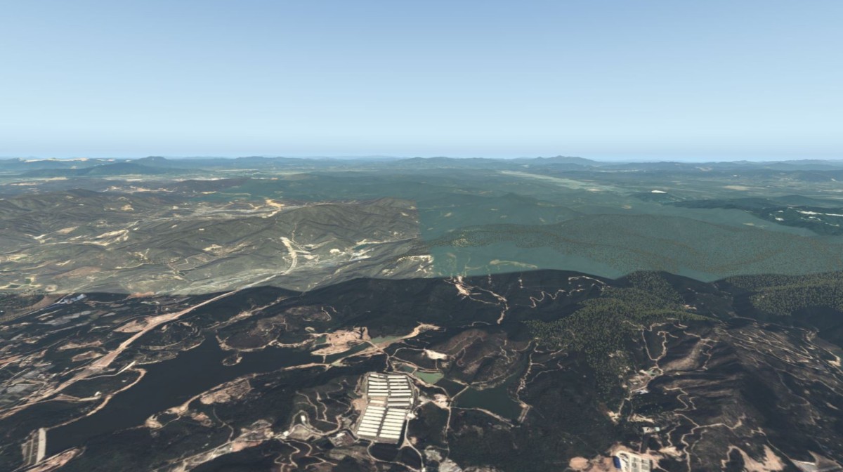

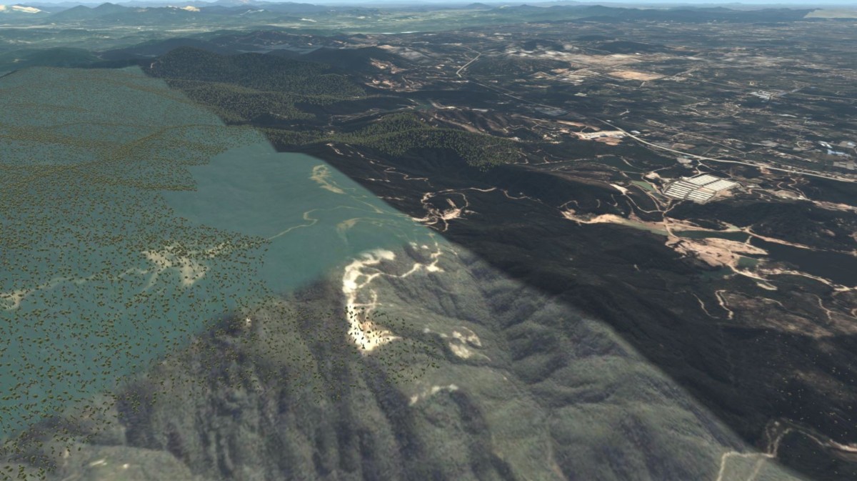

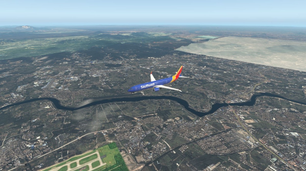

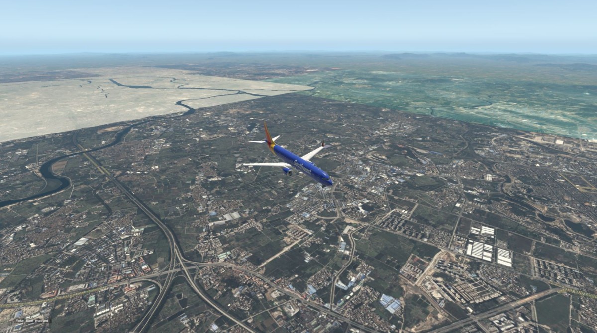

我装了广州地景以后,出现以下问题,地景明显看到有颜色不同的三块,如下图所示,是我没有正确安装,还是其他什么原因?该怎么解决呢?

发表于 2020-2-21 21:27:37 | 显示全部楼层
难道不正常吗?
地景本来就是不同时候的卫星图片拼成的,季节不同,卫星照片自然不同。

发表于 2020-2-21 22:26:57 | 显示全部楼层
卫星图的问题,很正常,不必纠结~~~

发表于 2020-2-22 07:47:41 | 显示全部楼层
卫星地图问题,换一个地图源再试一下

发表于 2020-2-22 10:00:05 | 显示全部楼层
地景的问题,请问你是自己做的还是下载的,下载请说明下载来源,自制换一个地图源试试看。有PS技术的还可以调色
发表于 2020-2-22 15:50:23 | 显示全部楼层
卫星图的问题 自己用ps调色就行了 调的差不多还是看不太出来的

发表于 2020-2-23 22:58:05 | 显示全部楼层
应该是地景库顺序问题
发表于 2020-2-23 23:38:35 | 显示全部楼层
把衛星地圖移除或順序往下調就可以了!

发表于 2020-2-25 08:08:14 | 显示全部楼层
卫星地图就是分区贴图,每一个区块卫星采集的时间都不一定一样,卫星可能把广州市分成6个部分,而这6个部分可能会在1年内完成采集工作,所以照片也会依照一年内不同的时间呈现不一样的季节贴图了

发表于 2020-2-27 10:43:22 | 显示全部楼层
因为是不同的源,或者不同季节不同时期不同天气都肯造成卫星图颜色不一样,甚至模糊,建议用ARC的源,不要用BI的。ZL15级适合循航,VFR飞行最好是ZL17或者ZL18级
