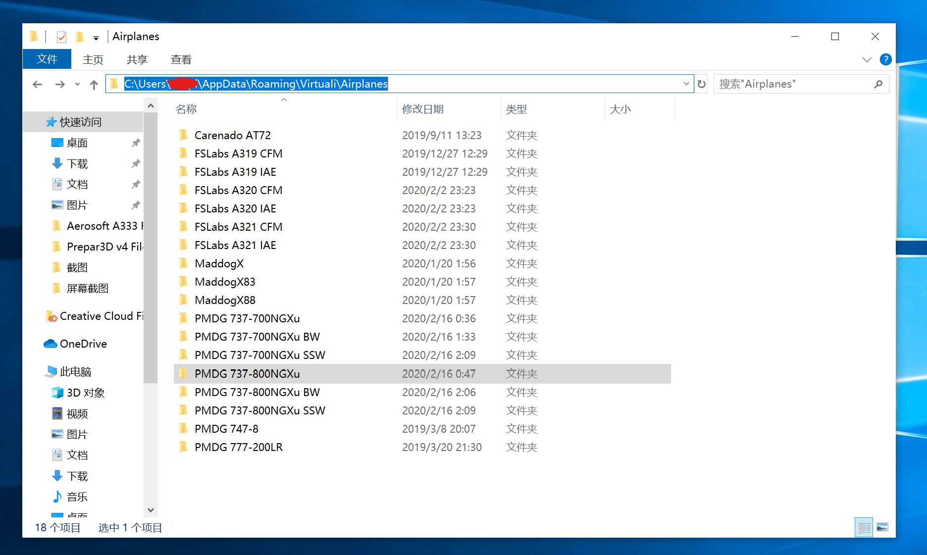

与版本无关!前几天我花一晚上到凌晨两点过,才把NEXu的几个机型gsx配置文件搞好。不需要忽略门开关,每一个门都需要机长在FMC中给GSX车辆及廊桥、舷梯打开,都可以识别!每一个机型一个文件夹,里面都需要对应的gsx.cfg文件(位置见下图)。即便你到P3D里面打开GSX设置,配置机型参数(GSX默认的NGXu舱门高度都有问题,确实要在这里重新校对左右几个门),保存后,GSX一样不能识别你门的开关,要重新定义gsx.cfg内容!我开始几个小时都没找到问题原因。 求解NGXU GSX识别舱门问题-3496
求解NGXU GSX识别舱门问题-6738
C盘没找到最后的Alrplanop文件 只找到Vlrual的文件进去后只有一个CouatlAddons.ini 文件  详情 回复 发表于 2020-2-25 01:08

发表于 2020-2-23 01:26:54 | 显示全部楼层
发一个737NGXu BW的,新建个文本文档,把下面的拷进去粘贴,命名为gsx.cfg,外面的文件夹名称要与P3D里面机型文件夹里面PMDG机型文件名称一致。
按大神提供的路径新建文件夹  详情 回复 发表于 2020-3-7 00:11
