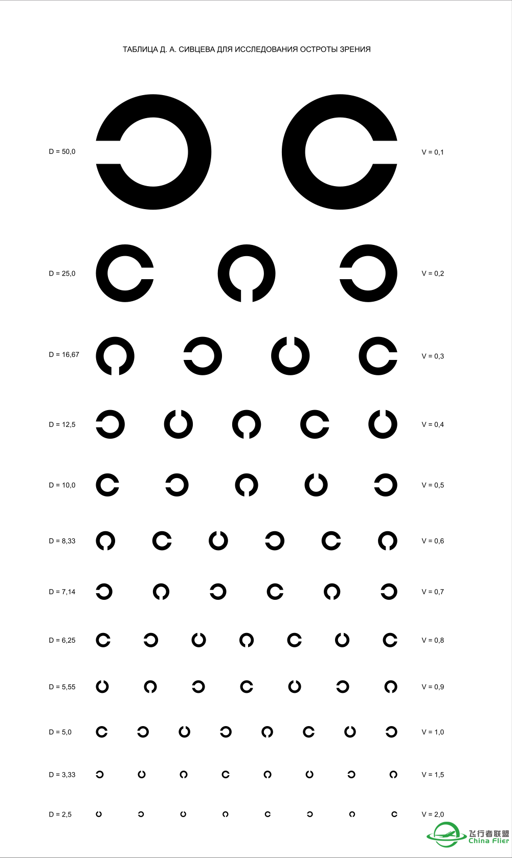

7). 无色盲色弱,任何一眼未矫正远视力不低于 0.1
8). 私人飞行员要求每眼矫正或未矫正的远视力应当达到 0.5 或以上,双眼远视力应当达到 0.7 或以上(可佩戴眼镜)。每眼矫正或未矫正近视力在 3050 厘米的距离范围内应当达到 0.5 或以上(可佩戴眼镜)。
9). 商业飞行员要求每眼矫正或未矫正的远视力应当达到0.7或以上(相当于E字表0.8),双眼远视力应当达到 1.0 或以上(可佩戴眼镜)。每眼矫正或未矫正的近视力在 3050 厘米的距离范围内应当达到 0.5 或以上,在 100 厘米的距离应当达到 0.25 或以上(可佩戴眼镜)。
10). 航线飞行员要求任何一眼裸眼远视力应达到 0.7 或以上(相当于E字表0.8),双眼远视力应达到 1.0 或以上。如任何一眼裸眼远视力低于 0.7,则必须同时满足下列条件:裸眼远视力不低于0.3;矫正视力不低于1.0(可佩戴眼镜);屈光度不超过正负3.00D(球镜当量)。任何一眼裸眼近视力不应低于 1.0。如果做过角膜屈光手术,则一律当作视力不合格。

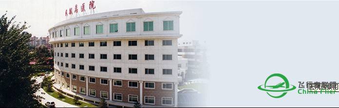

四、民航局认可的体检鉴定机构
    截止到2014年,民航局共委任了12家医疗机构为民用航空人员体检鉴定机构,可以按照《民用航空招收飞行学生体格检查鉴定规范》(MH/T7013-2006进行招收飞行学生体检的有7家,分别是北京民航总医院,民航上海医院,民航广州医院,民航西安医院,成都民用航空医学中心,中国民航飞行学院医院,南航广州航卫中心。其余5家体检机构只能初、复检私人、商业飞行执照和航线飞行执照的复检工作,他们分别是沈阳民航东北管理局民用航空医学中心,北京首都机场医院,东航山西分公司卫生所,南航新疆分公司航卫中心,安阳第三人民医院。
