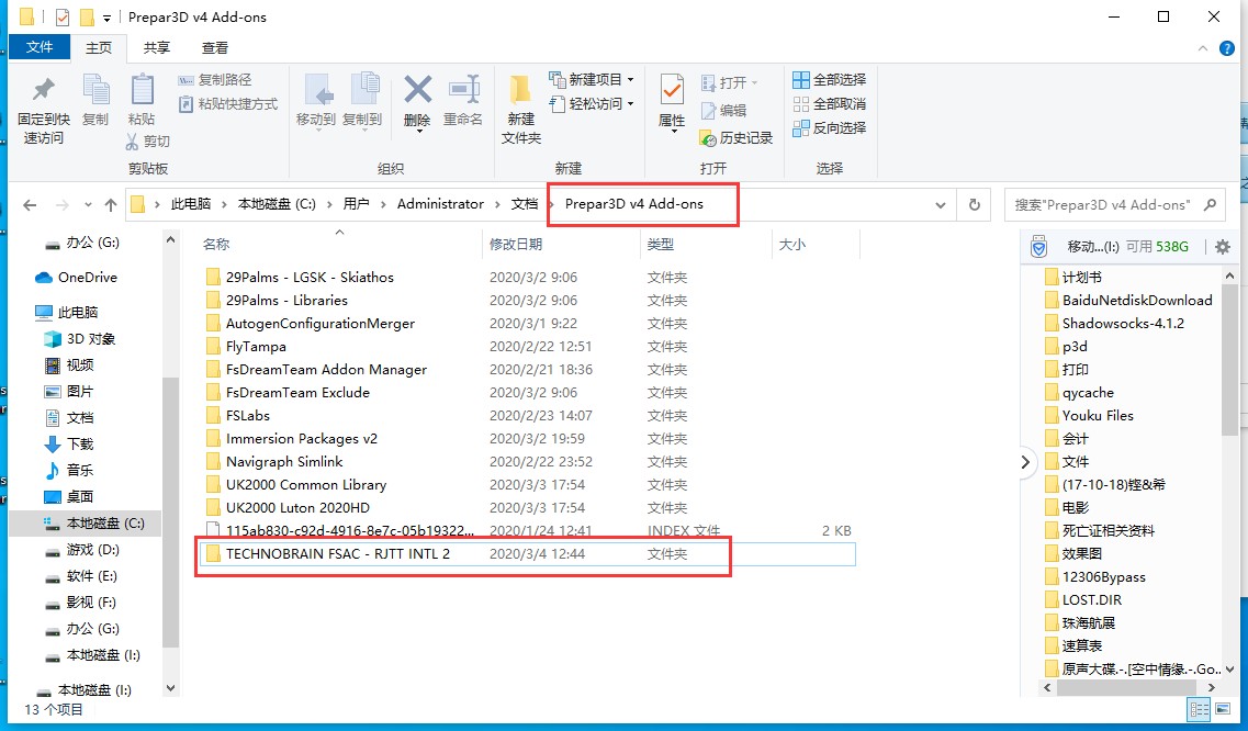

无意之中发现了其中一个原因,是RJTT机场导致的,而且是放在C:\Users\Administrator\Documents\prepar3d v4 Add-ons自动加载机场的方式安装这个rjtt,手动模式安装rjtt机场的没发现
这个方块问题,你们可以自检一下,出现方块的,是不是这个文件夹里面有rjtt机场。
如果有这个RJTT机场在这个文件夹,有个快速的检测是否有方块的方法,打开P3D后选择clear晴天白天,进入zsnj,进去后没有方块,这时候调晚上,晚上灯光也一切正常,最后再把晚上调白天,方块就会出现。如果把rjtt从Prepar3D v4 Add-ons删了之后,这种方法的测试也不会出现方块。

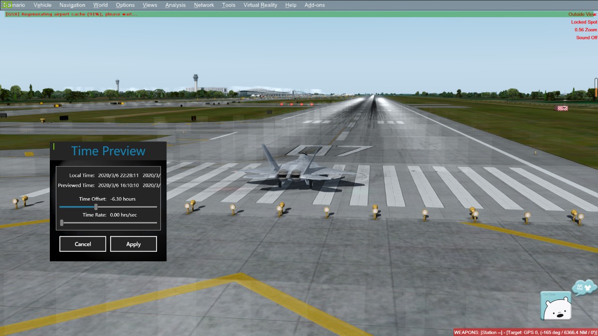

哪里。。的灯光方块啊?航站楼?
[attachimg]227830[/attachimg]就这种情况  详情 回复 发表于 2020-3-7 09:51

WF ZSNJ灯光方块问题发现其中一原因-9046 就这种情况
我没有出现这个问题。。我是航站楼的蓝灯一闪一闪的。。  详情 回复 发表于 2020-3-7 19:37
发表于 2020-3-7 19:37:40 | 显示全部楼层
