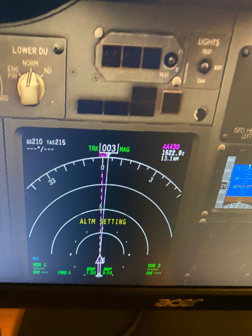

晚上飞ZBAA-ZWWW
刚刚起飞400尺左右,就一直报ALTM SETTING,导航显示屏幕中间黄字出现的,并伴有女告警声
问两问题啊,一个关于告警的,一个关于FMC的-8098

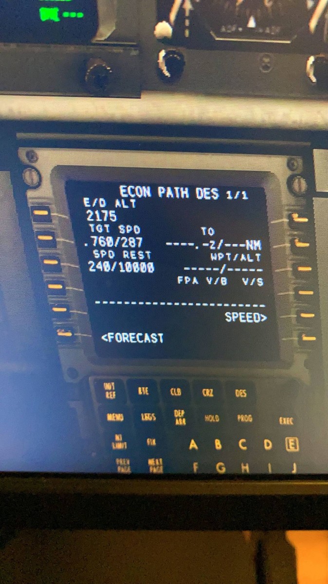

另一个问题,为什么在FMC的DES里看不到下高点?飞其他航线都能看见的?
问两问题啊,一个关于告警的,一个关于FMC的-6267
发表于 2020-3-17 10:14:59 | 显示全部楼层
mcp面板没有设置
发表于 2020-3-17 12:46:25 | 显示全部楼层
MCP面板上的高度没有设置
第二个问题搞清楚了,离下高点太远了。就是第一个问题不知道是什么情况  详情 回复 发表于 2020-3-17 13:22
楼主 发表于 2020-3-17 13:22:57 | 显示全部楼层
wenkine 发表于 2020-3-17 12:46
MCP面板上的高度没有设置
发表于 2020-3-17 14:20:23 | 显示全部楼层
那个应该是内嵌的X-RAAS,提示你过渡高度层该调节到STD(若在爬升)或场压(若在下降)了
高度表设置有问题,你看一下两侧的修正海压设置一不一致,再向ATC要一个修压看看你设置的对不对,ALTM setting没查到,但是Altimeter Setting搜索出来都是和修压有关的,基本上都是说降落时调错修压啥的。
发表于 2020-3-17 14:48:37 | 显示全部楼层
但是我记得修压不一致是在pfd上,而且主注意灯也会亮,
另外自己飞的话可以吧导航转换与显示电门扳到机长位,这样就不用就不用管副驾驶那边了
是在机长位,可是修压以前不调也没有这个告警,好奇怪  详情 回复 发表于 2020-3-17 14:53
楼主 发表于 2020-3-17 14:53:23 | 显示全部楼层
另外自己飞的话可以吧导航转换与显示电门扳到机长 ...
之前机模没做RAAS?  详情 回复 发表于 2020-3-17 14:57
发表于 2020-3-17 14:57:26 | 显示全部楼层
之前机模没做RAAS?
啥叫RAAS,好像装了AVITAB插件之后就出现了  详情 回复 发表于 2020-3-17 14:59
楼主 发表于 2020-3-17 14:59:17 | 显示全部楼层
taxwo 发表于 2020-3-17 14:57
之前机模没做RAAS?
可能不用单装  详情 回复 发表于 2020-3-17 18:16
Runway Awareness and Advisory System跑道感知咨询系统不知道这么翻译对不  详情 回复 发表于 2020-3-17 18:15

发表于 2020-3-17 18:15:31 | 显示全部楼层
发表于 2020-3-17 18:16:16 | 显示全部楼层
可能不用单装
