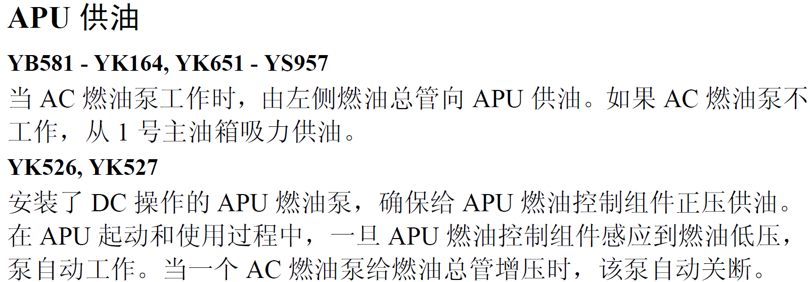

       那么根据燃油简图我们可以看到,其实都是从左侧燃油总管来的。
       虽然APU可以自己供油,但是我们在这里建议大家打开油泵。尤其是进行长时间过站时,特别需要这样。为啥要打开油泵?打开什么油泵呢?
        首先,为什么要开油泵?不知各位有没有注意到手册里飞行前程序里有这样一句话“在地面如果长时间操作APU,接通AC供电的燃油泵。

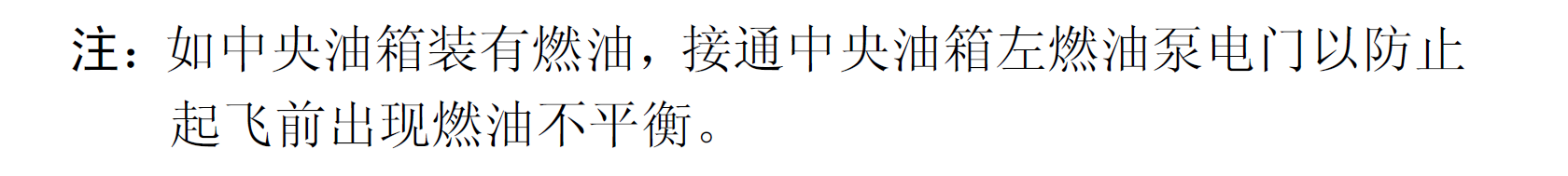

   手册中还有这样一句话:“如果中央油箱有燃油,接通中央油箱的左泵电门以防止起飞前出现燃油不平衡。”
       所以,中央油箱可以给APU供油。不过,手册紧接着给出了一个警告:只有当中央油箱中有多于1000磅的油时,才能打开中央油泵。那也就是说,如果中央油箱没有1000磅甚至根本没有油,我们就不能打开中央油箱的任何一个油泵。
        那么,为什么打开中央左泵就可以防止燃油不平衡?
        中央油箱在飞机机腹,用它来供油,对飞机的横向平衡没有影响。所以,首选就是中央油箱。

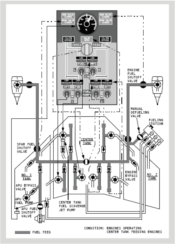

BETTER MAKER STUDIO最新文章发布:APU,我的油哪去了?2020.3.21-9505
       我们来看油路这张图。737的燃油交输活门通常是关闭的,所以左右两边的油路是分开的。APU是由左边油路进行供油的,左路的供油自然要左边的油泵自己解决,中左泵即是上上选。
       那像之前说的那样,中央油箱不能动怎么办呢?

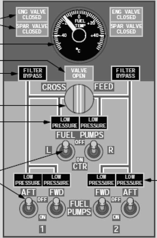

       很多朋友可能知道,打开左前泵,这也是朋友们用的最多的一个方法,当然很多朋友根本不开油泵,哈哈。开左前泵本身没有问题,但在中央油箱符合操作标准时,选择了舍近求远,这之中其实是少了一层判断的,故我们对不管中央油箱有没有油都直接直接开左前泵这种方法不取。

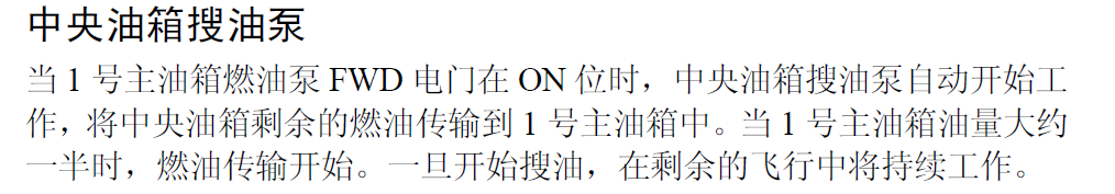

BETTER MAKER STUDIO最新文章发布:APU,我的油哪去了?2020.3.21-4786
       所以当中央油箱有油但不够打开时,打开左前泵即一号主油箱燃油泵FWD电门在ON位时,当飞行过程中如果左油箱的油量不够充足,中央油箱的燃油会被中央油箱搜油泵转移到左油箱中。这样可以缓解APU使用左主油箱带来的燃油不平衡并带来额外的可用燃油。
      所以,我们现在整理一下之前的操作。
1.中央油箱中的油高于1000磅的时候,打开中左泵。
2.其他情况打开左前泵。
  我们更深入的研究一下燃油系统,为什么我们打开AC燃油泵就不需要APU供油系统了?这是因为AC燃油泵产生的压力大于APU其本身产生的。那么在运行时,中央油泵和主油箱油泵同时打开时,由中央油箱供油是什么道理呢?这与之前我们说的道理一样,是因为中央油箱压力大。所以我们可以得到这样一个结论,燃油泵压力:中央油箱大于主油箱大于APU供油组件。
