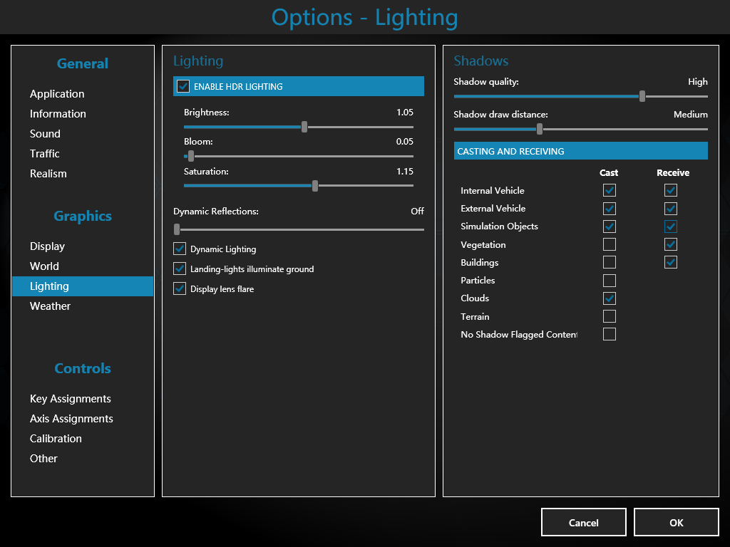

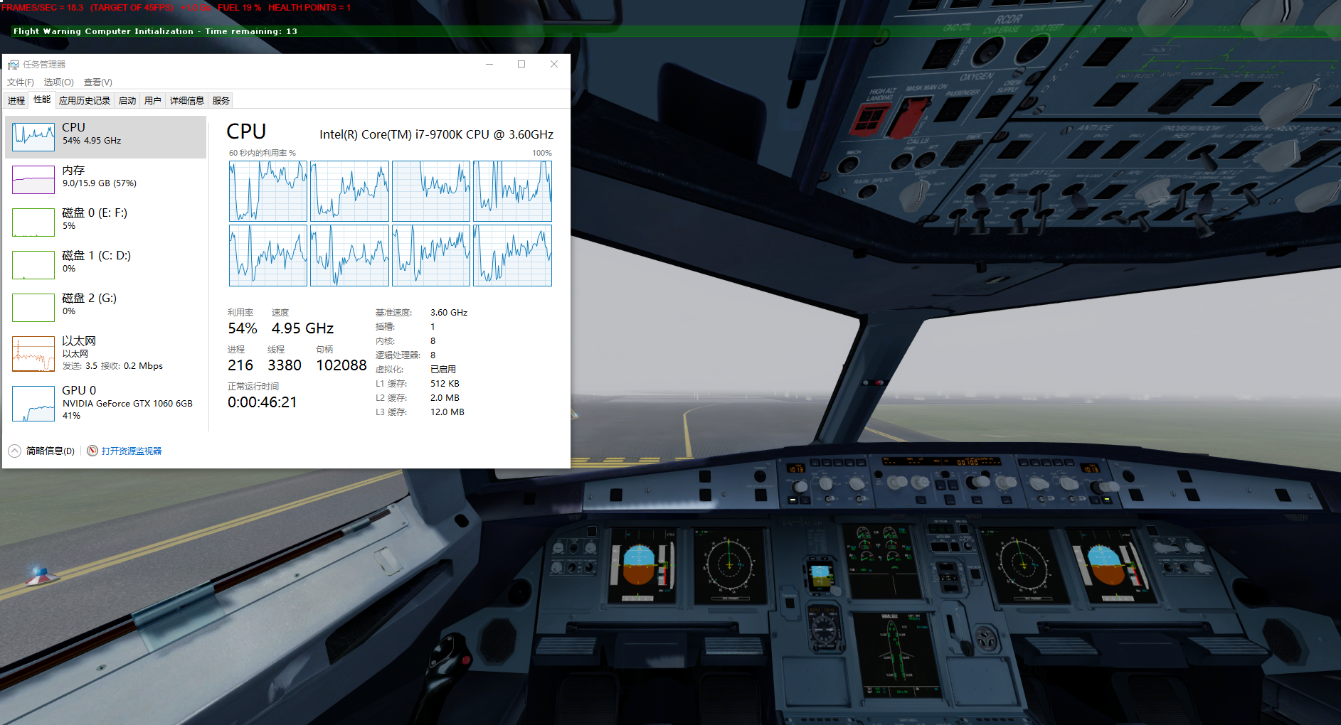

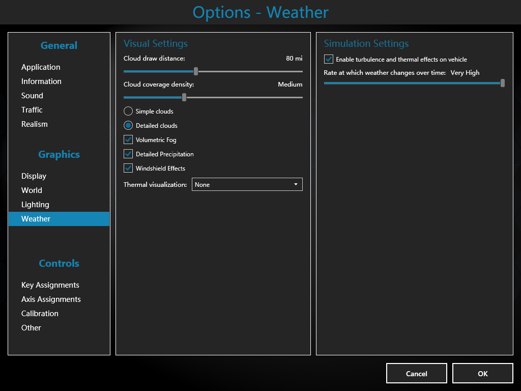

P3D,V4.5,i7 9700K,已超频到5GHz,GTX1060,6G。FSL320,EDDF,中等设置,帧数依然低的感人,锁定在45,实际18,CPU和显卡利用率在50%左右请教一下各位大神,这种情况该如何解决或优化,谢谢。

这里面最拖帧的是抗锯齿,把你的8xMSAA改2xmsaa就可以了,VSYNC关了,帧率大概可以增加一到二倍。
以前还是能扛得住的,不知道最近为啥就这样了  详情 回复 发表于 2020-3-23 11:25

我每次玩fslcpu几乎是满载
很迷  发表于 2020-3-23 23:59

tessellation调低,ultra和low几乎没区别
谢谢  发表于 2020-3-23 23:59

電腦電源是在高效能模式下運行嗎?
是的  发表于 2020-3-24 10:58

fsl320插件不来就是需要单独运行的一个软件,它跟其他插件不一样,当然会在更加吃内存,这个是插件的问题,不是游戏的问题。
谢谢  发表于 2020-3-24 10:58
