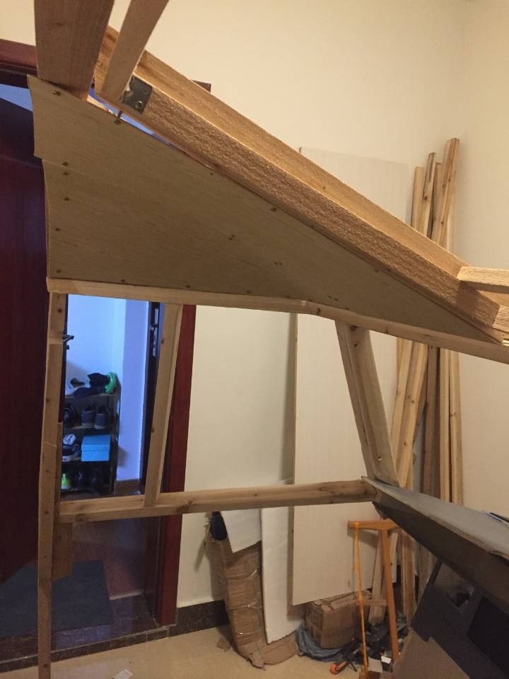

梅花香自苦寒来,模拟机打造成型到现在这个样子,差不多快三个月过去了,每天加一颗螺丝,敲敲打打, 一周,一个月后,变化是惊人的。

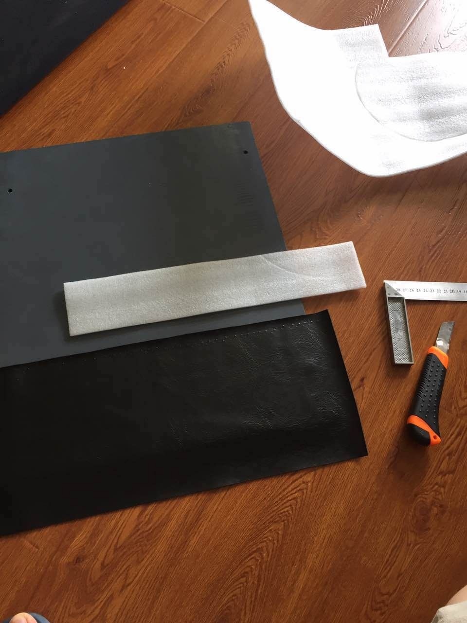

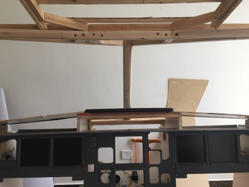

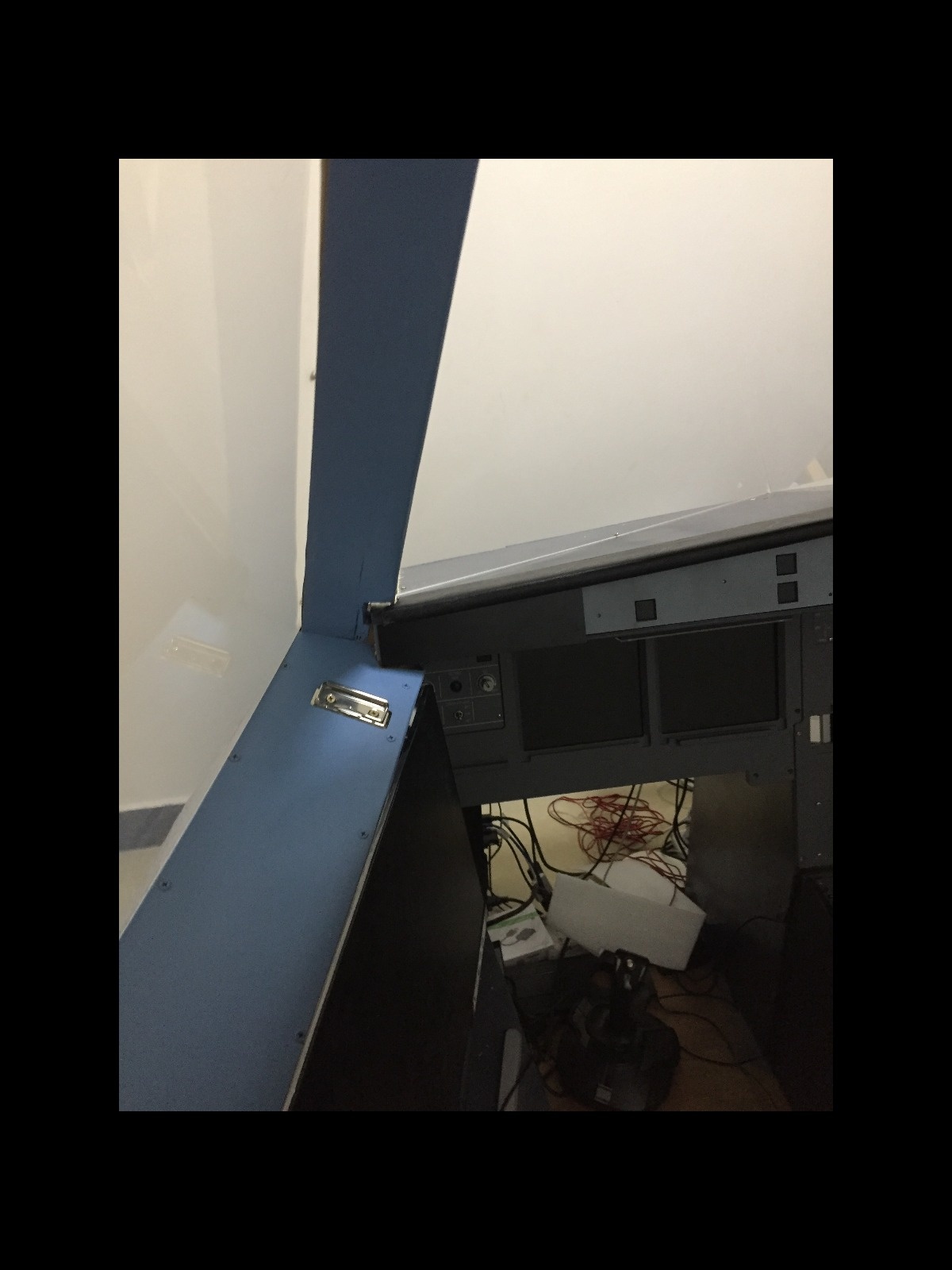

遮光板处是软性材料,类似于汽车仪表台上面的那层材料,为了在视觉上和手感上达成一致,经过多次对比,我在网上买了细小荔枝纹的PU皮,飞机上软性材料厚度差不多一厘米,里面的填充物恰好可以用上家里快递寄包装里面的缓冲泡沫,将PU皮包裹住泡沫再用502固定在遮光板上面即可,效果是满意的。顶板与侧板相接的一圈也是这么做的
资料夹已安装好

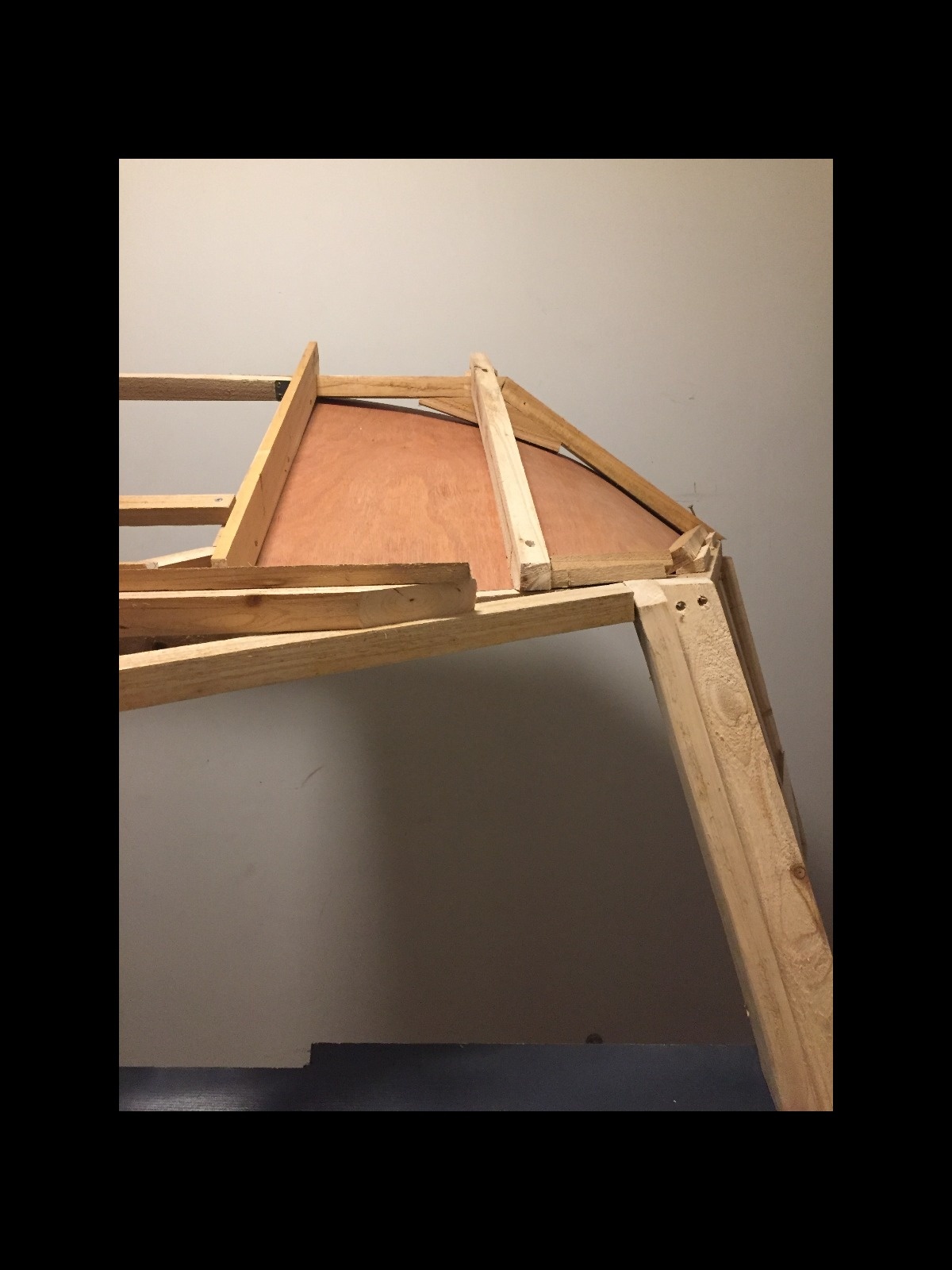

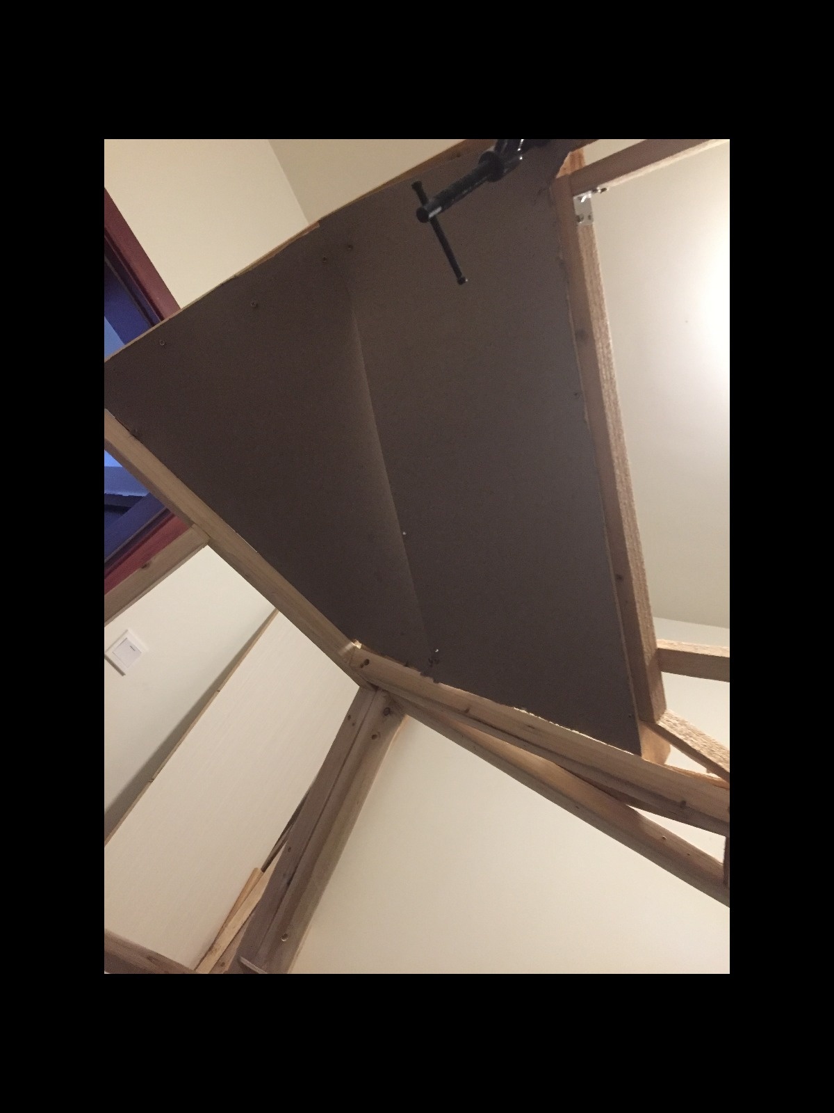

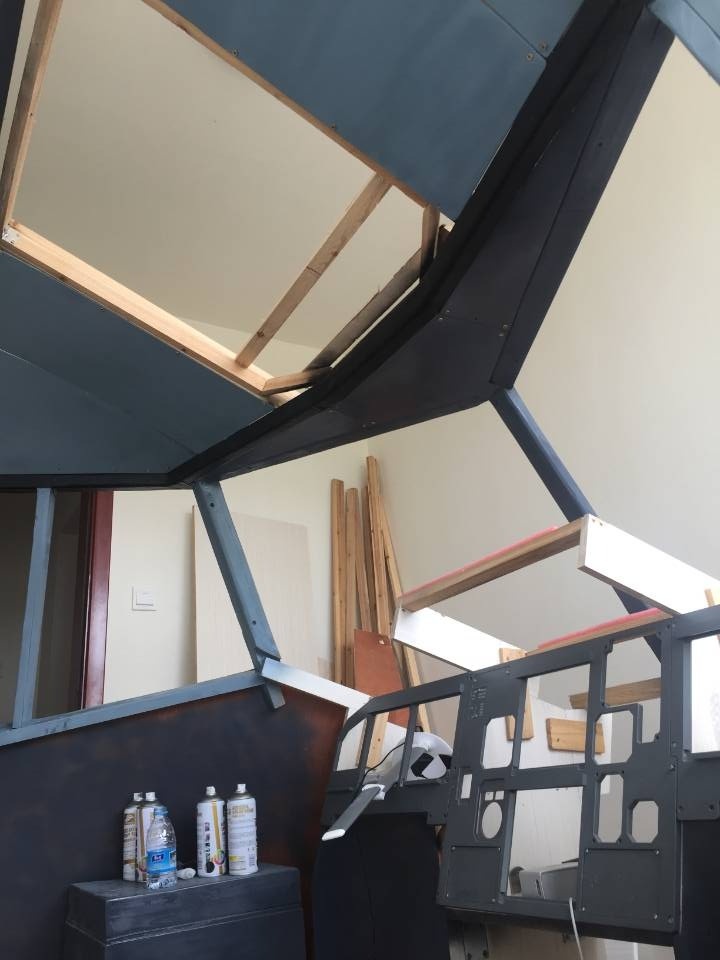

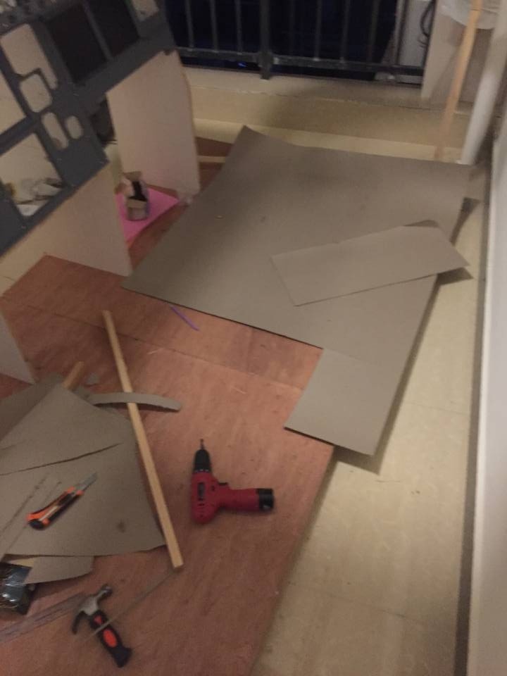

对于天花板内饰板,先用美工纸做磨具,贴在天花板上,弯出弧度,按需确定尺寸,铅笔勾线,再取下剪裁,就成了磨具了,再用之前做蒙皮的三合板对照剪切就和磨具一模一样的了,最后再螺丝固定,妥。
看看这三张图的对比,是长开了,越来越好看。
