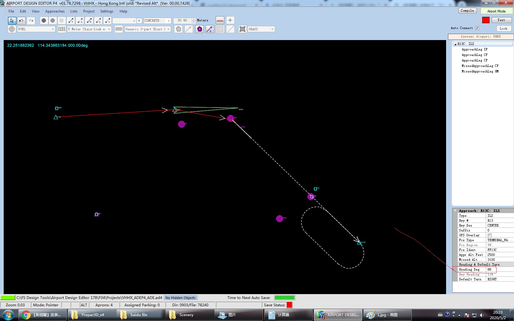

主要就是 ADE,打开 VHHX 看到这样
AI 转弯降落的方法。-8261 .
右击跑道选择 add ILS

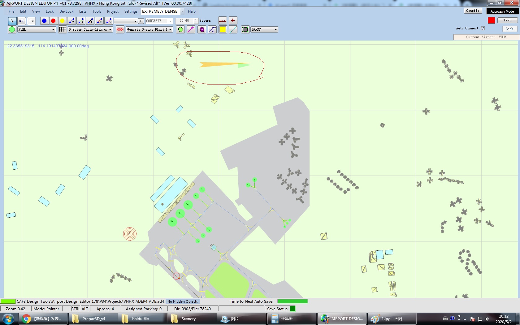

设好参数后,在跑道两头会出现两个3角型,这是 localizer 和 glide slope 信号,把他们移到图中所在位置。另外还有一个方形 DME。
AI 转弯降落的方法。-3515 .
可惜的是,这个信号是给玩家用的,AI 不理会。
不过刚才生成 ILS 时,会自动生成进场程序。点击右上角 approach mode,然后菜单选择 list > approach 就可以看到了。
一开始它是直的,然后我把它弯成这样
AI 转弯降落的方法。-934
然后特别注意右下角的参数
至此大功告成。小提示,ADE 可以与游戏联动,实时显示飞机位置。所以你可以在游戏里用 slew 模式把飞机挪到需要的地方,给 ADE 绘图精确定位。
