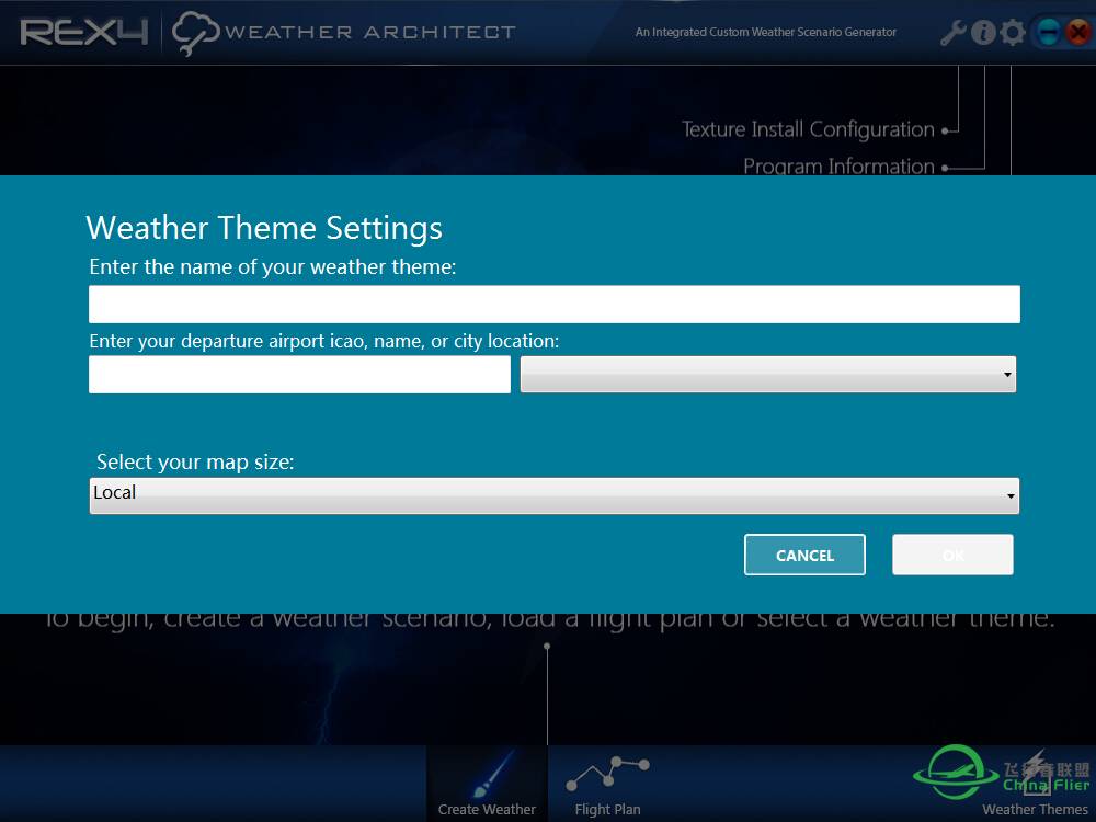

这里是我关于使用REX4 Weather Architect的方法,建议全程看完。打开我们的主程序,点击左下脚的Create Weather REX实时天气使用方法,不会的戳进来-4854
到了这个弹窗 REX实时天气使用方法,不会的戳进来-9273
第一个空是名字,可以随便填,但我为了方便填了机场代码。

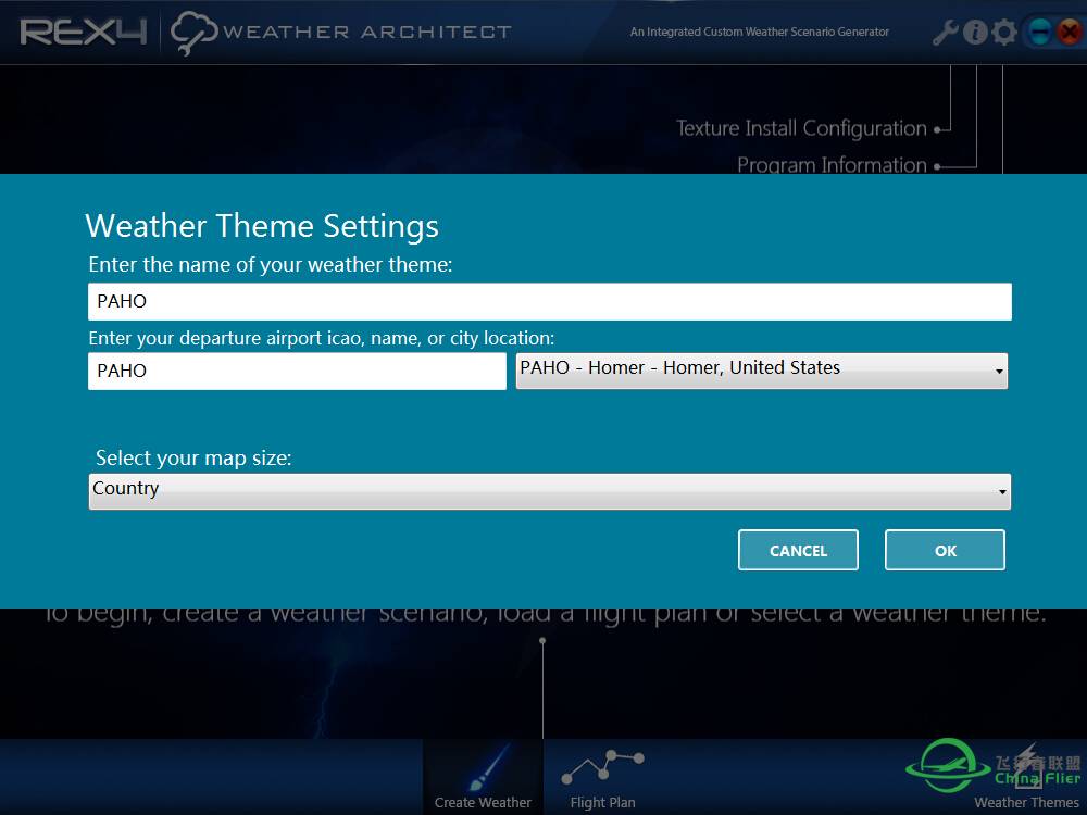

第二个空是机场代码我这里是PAHO,然后在旁边的菜单进行选择 REX实时天气使用方法,不会的戳进来-1544
因为下一步的图截不出来,不过相信大家都会。
第三个行是选择天气控制范围,第一个选项的意思是局部,第二个是国家,第三个是大陆,这我选了Country国家。
这个页面完成后是这个样子 REX实时天气使用方法,不会的戳进来-9502

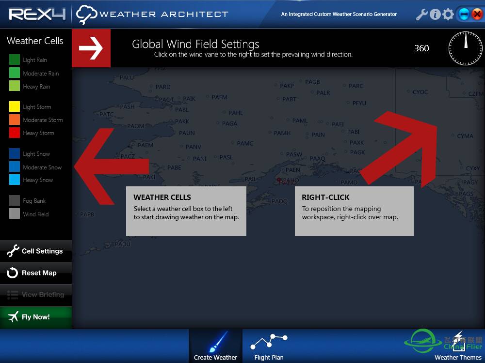

然后点击OK,到了下面这个页面,这里是用来绘制天气的
REX实时天气使用方法,不会的戳进来-6007 选择左边的带有颜色的方格涂抹在该区域即可绘制颜色,之后点Fly Now即可载入,载入之后的操作我会在下面的选择实时天气这个选项中介绍。

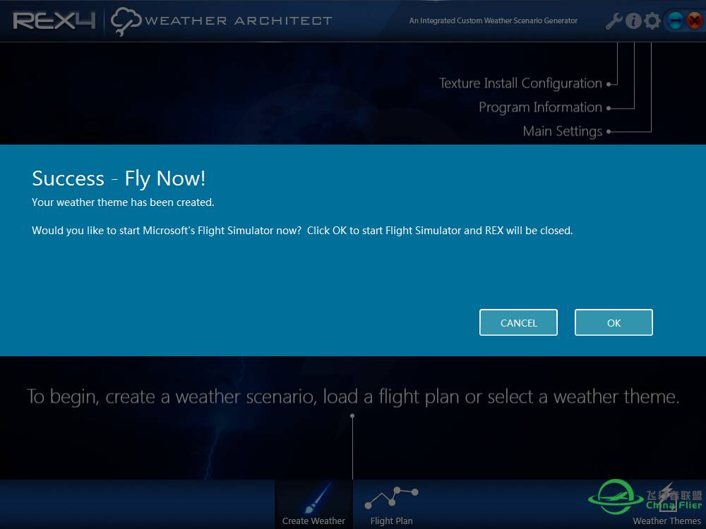

2,下面教大家使用实时天气, 前面的设置方法不变,一直到绘制天气这个页面停下,在这里什么都不点,直接点Fly Now进行载入,第一弹窗点OK,到了这个弹窗 REX实时天气使用方法,不会的戳进来-9025 意思是要不要现在打开模拟飞行,选择关闭可以等会可以自己打开,也可以通过第三方软件打开,我这里就直接打开了,之后的下一个弹窗点OK
注;等会自己打开的话,必须在按一次Fly Now,会提示你已经打开FSX,这时,弹窗会自己打开。
打开过程中除了弹窗以外的程序会变得比较暗,这里截不了图,等你的FSX打开完成后它会自动载入天气,并恢复正常。

发表于 2015-8-12 15:57:06 | 显示全部楼层
请问“选择左边的带有颜色的方格涂抹在该区域即可绘制颜色”这是什么功能啊?选择不同的颜色会有不同的结果吗?
楼主 发表于 2015-8-12 16:14:48 | 显示全部楼层
jyxrsj 发表于 2015-8-12 15:57
请问“选择左边的带有颜色的方格涂抹在该区域即可绘制颜色”这是什么功能啊?选择不同的颜色会有不同的结果 ...
是的,具体可以自己去翻译,
