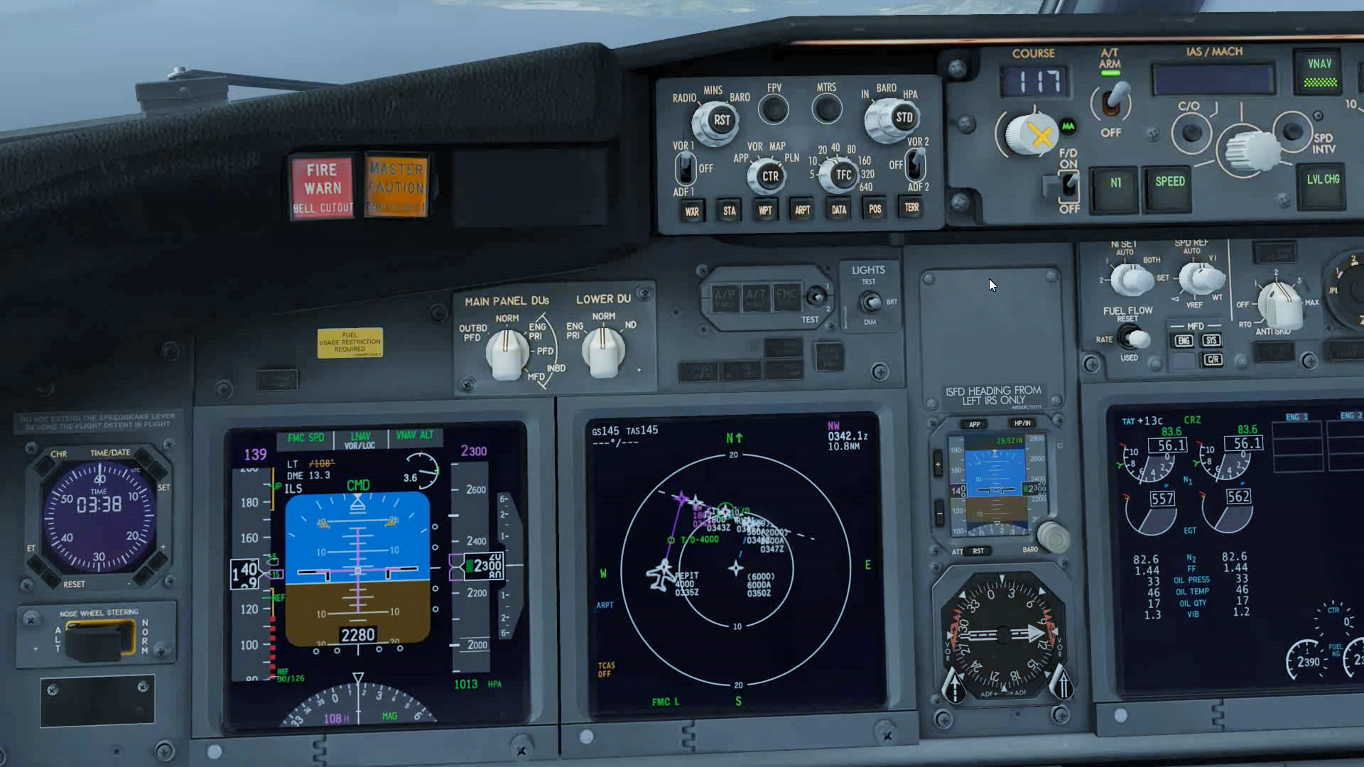

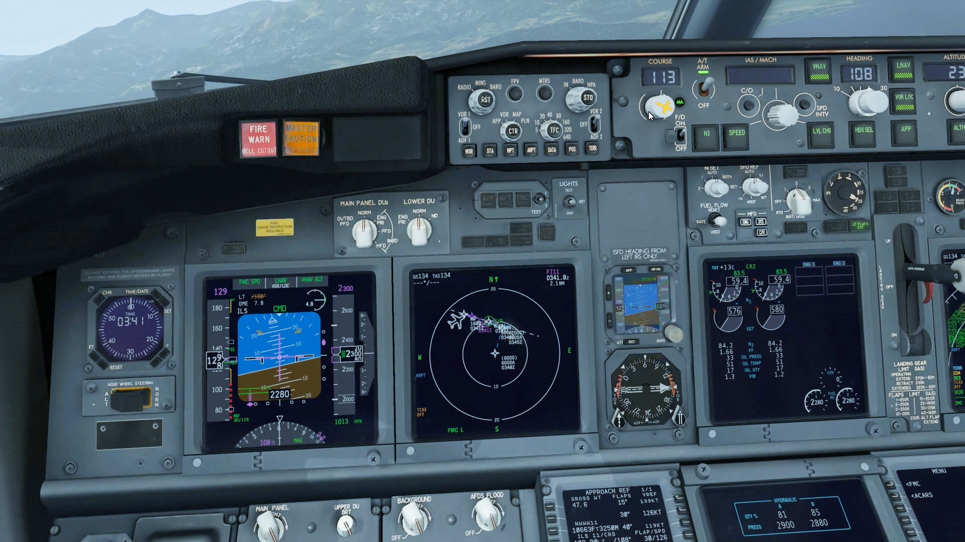

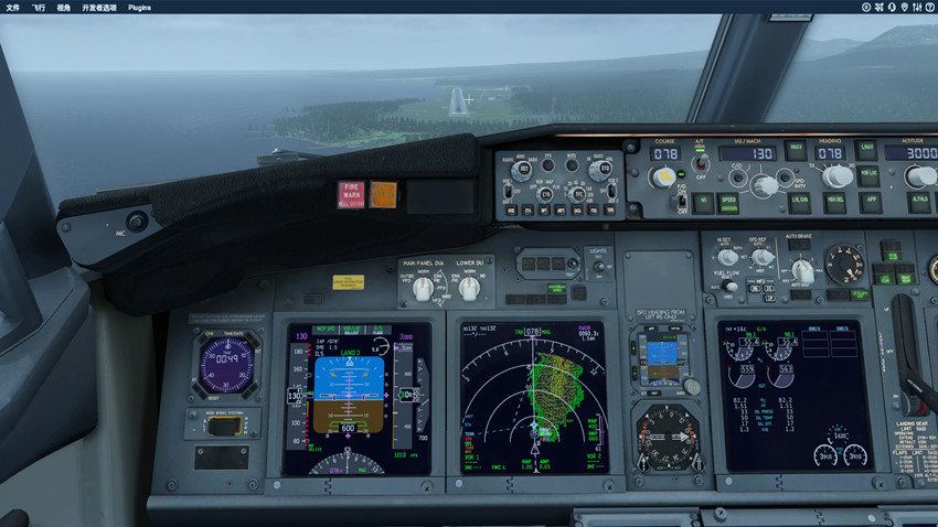

ZIBO738盲降,就是ILS降落,我说一下,我遇到的一个奇葩的事情,就是一般只要不是高原机场,我们的降落高度设定3000英尺,但是我在一个南太平洋岛国飞行,降落就遇到一个奇怪的事情,先开LOS航向道,等航向道菱形回到中间,在开APP也就是下滑道,当下滑道菱形往下移动,再打开自动驾驶着陆,但是这个机场很特别,当然这个情况我在国内机场也遇到过,就是非常规的那种。
这么个意思呢,就是按照教程,先开LOS航向道,等航向道菱形回到中间,在开APP也就是下滑道,但是有的机场会出现这样情况,就是先开LOS航向道,但是还没等你打开LOS航向道,那个下滑道菱形早就回到下面去了,那样也就无法进行盲降了,但是我飞了很多次,总结就是降落高度调整到很低2300英尺,也就不会出现,飞机还没进场,下滑道菱形早就跑到下面去了的情况。
