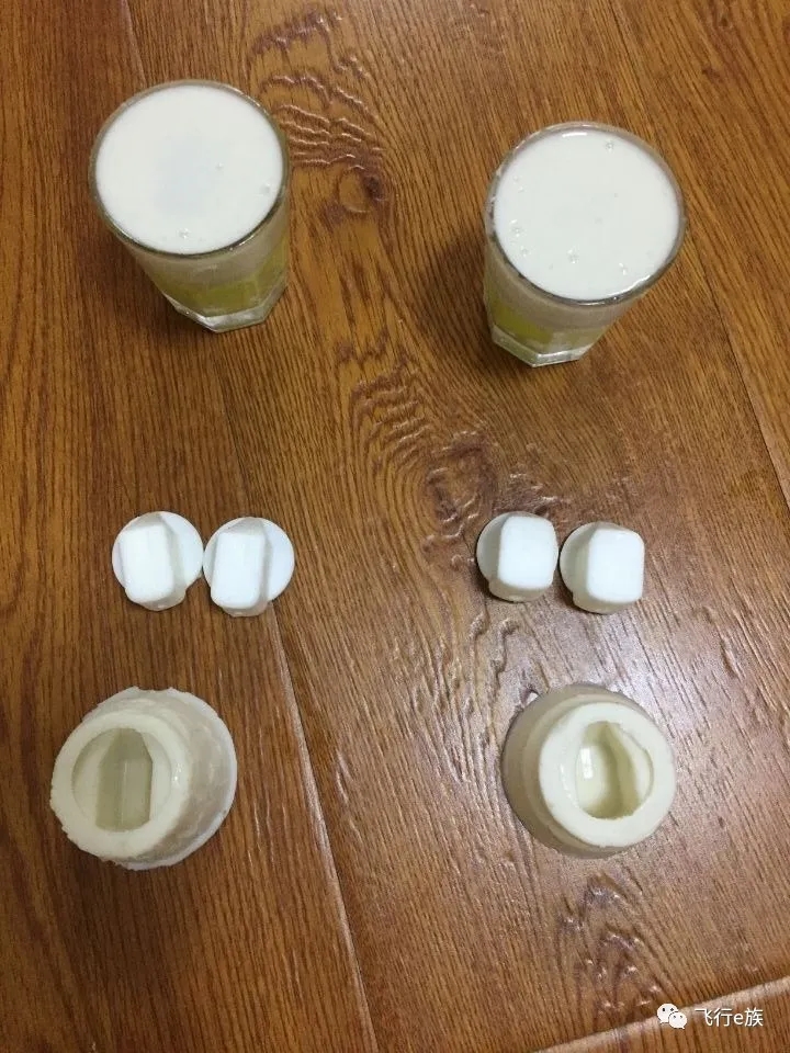

先做旋钮模具,把旋钮放在一个小杯子里,再将固化液和硅胶原液按比例混合,再倒入杯中,等凝固了就可以脱模了。
自制模拟机配件-145
再将AB液混合,迅速搅拌均匀后倒入模具中,AB液反应会产生大量的热量,等冷却固化了就可以脱模了,一口气做了两个,可以批量生产了。

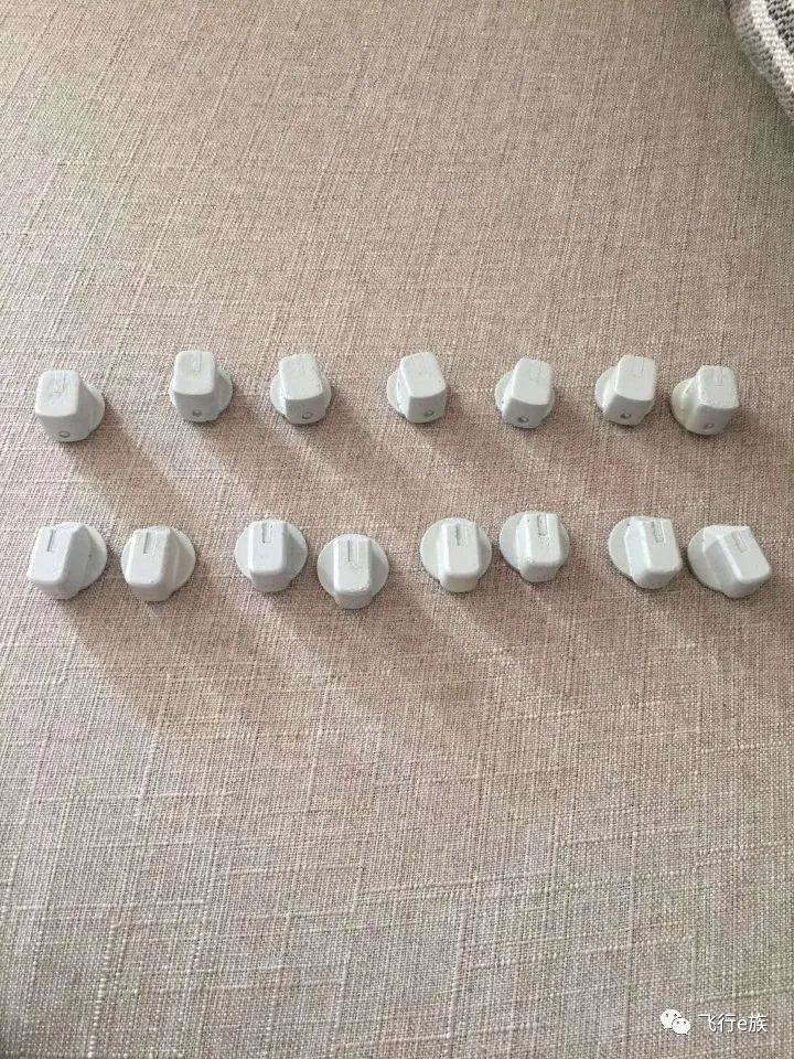

不管是送朋友还是自用,都是拿得出手的。

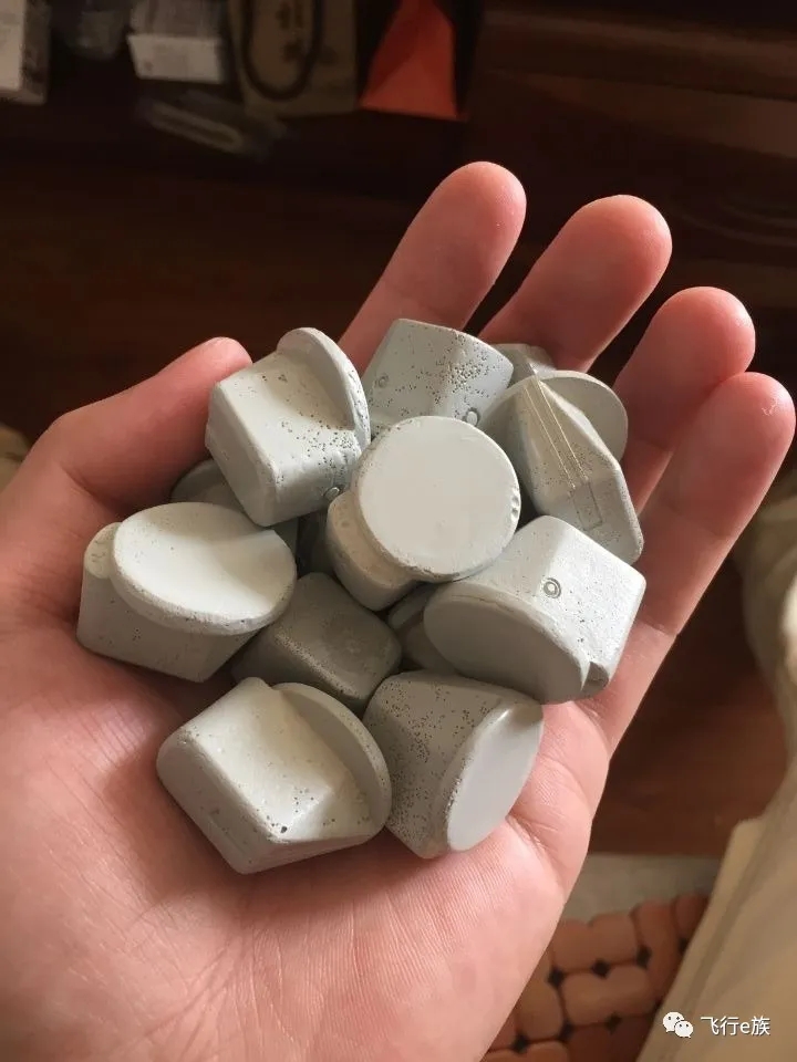

由于AB液搅拌太久,固化很快,导致空气被锁在了里面,这个倒没有大碍,刮点腻子就可以。
自制模拟机配件-8982
成品就是这个样子,还需要喷漆
