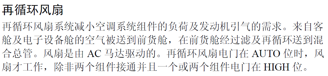

为了回答第一个问题,我们首先来看一看什么是再循环风扇:
机长,座舱高度警报响了!-6401

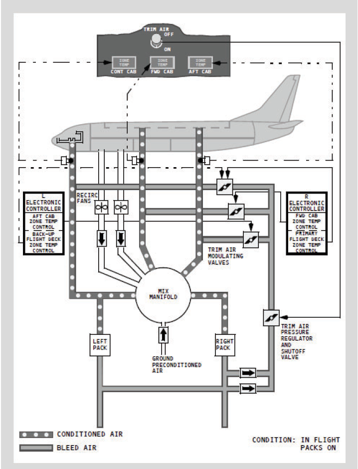

    如果用一句话概括它的作用那就是:减少组件负荷、循环空气。但是你看完了还会有疑问:这里面的循环路径里没有提到驾驶舱啊?我们看看气源管路图中有没有呢?
机长,座舱高度警报响了!-2327
    我们可以看到,驾驶舱空气并不直接与再循环风扇和混合总管相连,就算驾驶舱的空气及烟雾来到了混合总管,也不至于触发警报器。编者多方寻求关闭再循环风扇的解释,得到的答复是:没什么用,只是为了保险,或者心理作用罢了。那么麻烦你下回,记得拔跳开关!不认识,就别有下回了!已经不允许了!

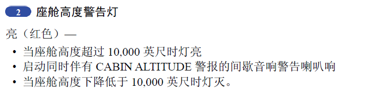

顾名思义,座舱高度警告就是提醒你座舱高度过高,该警告在座舱高度10000英尺时被触发,这里是通过测量舱内气压再根据标准大气表换算的。瞬时按压座舱高度面板上的高度喇叭切断(ALT HORN CUTOUT)电门可以 使警告喇叭止响,这是治标的方法,在高高原机场运行时,如果需要在超过1w英尺以上的机场落地时,需要按压高高度着陆按钮以消除警报,当然这也不是说客舱的高度没有超过普通的标准,而是说没有超过高高原经过特殊批准的标准。

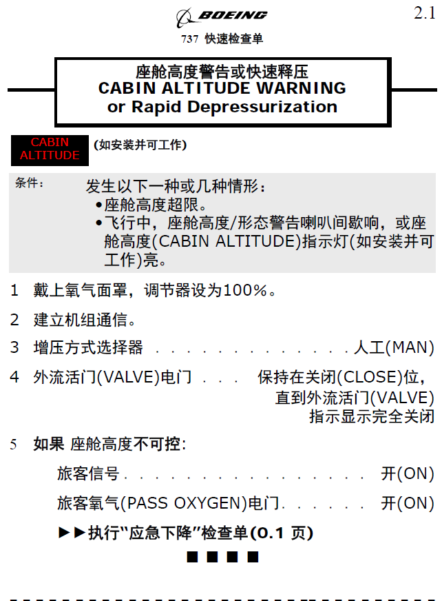

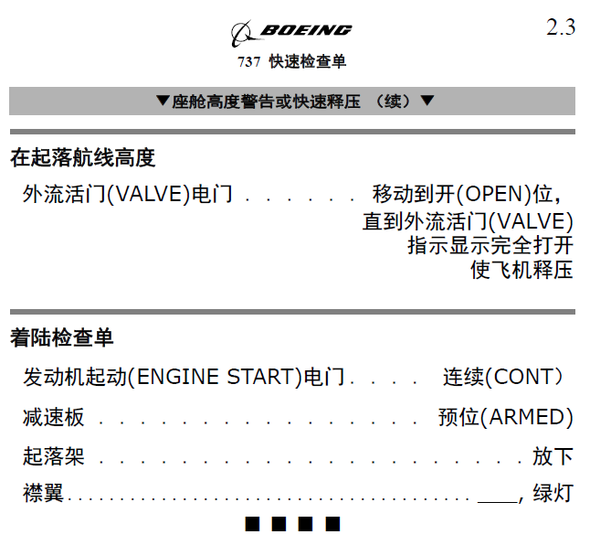

这个问题的本质是增压系统工作异常。按理说机组应该在警告之前就要发现、注意到客舱高度的异常偏高。如果偏高将需要持续进行观察。一旦出现了客舱高度警告,就需要利用增压系统的手动方法通过开闭机尾排气活门来调整。由于飞机里会持续吸入空气,所以关闭排气活门后会导致气压升高即客舱高度降低,反之,这是基本的原理。总的思路就是先AUTO,不行就ALTN,ALTN时就需要进行监控,ALTN不行就手动控制,手动控制不行就紧急下降。下面我们来看一下QRH的具体程序时如何说的:
机长,座舱高度警报响了!-2179 机长,座舱高度警报响了!-4628 机长,座舱高度警报响了!-3781
