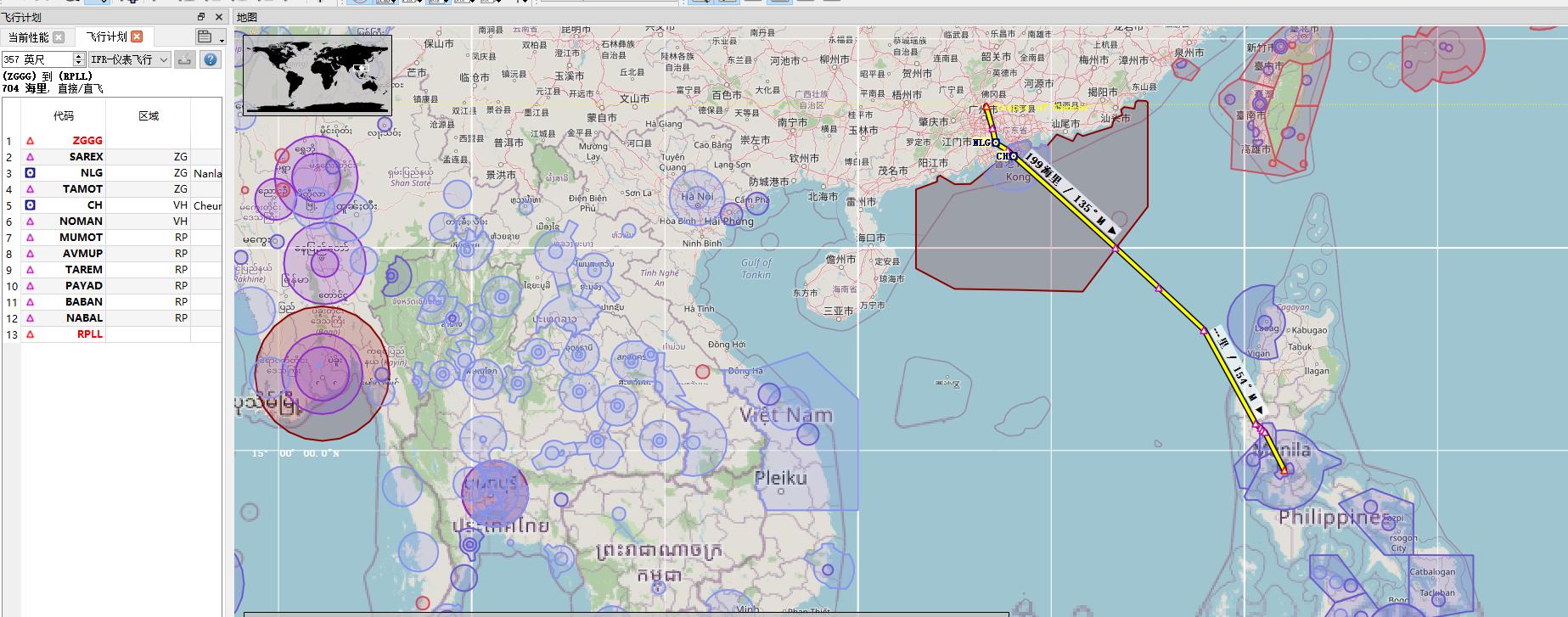

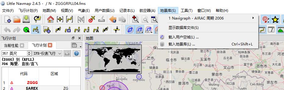

装了这个LITTLENAVMAP软件,准备当EBF用的,实时显示飞机状态。结果软件识别不了XP11.....连接文件我已经放对文件夹,在软件上有飞机位置显示。STEAM本地XP11文件已经检查过完整性。导航数据已经更新到2006,真不知道是什么问题,有飞友朋友在安装导入地景库文件,出现过我这样的问题吗?望赐教.谢谢。。。导入我用PFPX制作的航路,机场都显示不出来。
上两张图:
关于LITTLENAVMAP识别XP11的问题-7056
关于LITTLENAVMAP识别XP11的问题-7345

显示飞机位置的,就是一个little xpconnect文件夹,软件能连接XP11。无法识别XP11的数据库,就导致我不能用软件导入XP11的地景库,如我图二所示,只有航路,没有机场地景信息。B站的教程,人家一装就能正确识别到XP1  详情 回复 发表于 2020-6-1 13:08

显示飞机位置的,就是一个little xpconnect文件夹,软件能连接XP11。无法识别XP11的数据库,就导致我不能用软件导入XP11的地景库,如我图二所示,只有航路,没有机场地景信息。B站的教程,人家一装就能正确识别到XP11,也就是我图一位置最上面,有一个灰色的案件,上面显示XP11
