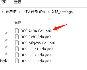

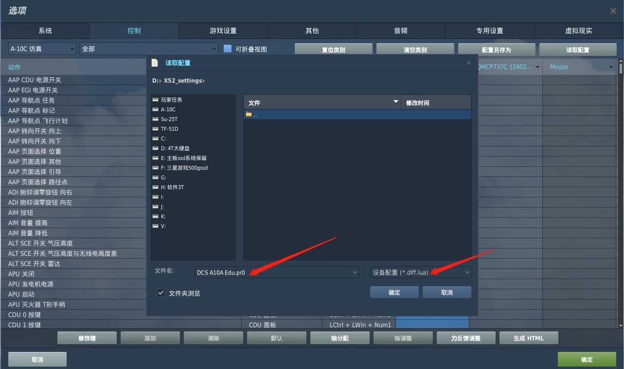

亲,请教一下,我在Dsc官网下载的 X52 pro 摇杆的配置文件后缀是.pr0,可是游戏设置导入格式是.diff?
亲,请教一下,我在Dsc官网下载的 X52 pro 摇杆的配置文件后缀是.pr0,可是游戏设置导入格式是.diff?这咋整?

这个是给罗技摇杆的配置软件用的,不是在xplane11里用的。你要去罗技官网再下个x52的配置软件。

不过罗技官网的也不是给52的,罗技接管的时候52已经停产了,实际上saitek的网站好像还是存在的,那个上面的52的驱动是正宗
