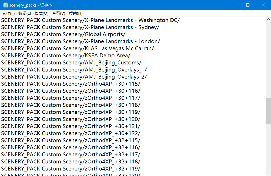

使用了:AMJ北京免费城市地景,zOrtho4XP卫星图卫星图始终显示,但城市地景只有距离2000英尺左右才开始显示,显示距离太短了,如何修改?
rt,问题很明显
天安门,鸟巢等landmark始终显示,但其它建筑有显示距离过短问题
感觉不是scenery.ini顺序问题(按照AMJ的安装说明排的序)

看这样好想是装了3jwizard(提帧插件),因为前方有些建筑是半透明的,我之前用过这插件,不喜欢这样,我要尽可能的真实,你删掉试试

发表于 2020-7-30 21:43:21
在Resources/plugins/FlywithLua/Scripts里面删掉

AMJ的北京地景处于测试,LOD是在开发阶段就人为缩小了,要想获得更好的效果可以购买上海

模型有设置LOD,暨模型显示距离,可自行修改模型文件中的LOD距离,但要承担帧率降低风险
