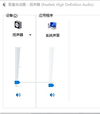

发表于 2020-8-15 11:18:14 | 显示全部楼层
对着桌面右下角的喇叭右击,打开音量合成器,看到下面的界面,这里是可以控制各个程序自己的音量的。然后把游戏程序的音量拉到比较低的位置,chinaflier比较高的位置。

楼主 发表于 2020-8-18 04:12:57 | 显示全部楼层
szbenny 发表于 2020-8-15 11:18
对着桌面右下角的喇叭右击,打开音量合成器,看到下面的界面,这里是可以控制各个程序自己的音量的。然后把 ...
感谢!解决了我的疑问
楼主 发表于 2020-8-18 04:13:41 | 显示全部楼层
虽然这方法会导致系统音量参差不齐,但好像是目前唯一的解决方法了

发表于 2020-9-3 13:09:05 | 显示全部楼层
这个就只能在系统音量设置里单独调节xp11和cfr的音量,我也是这样的
