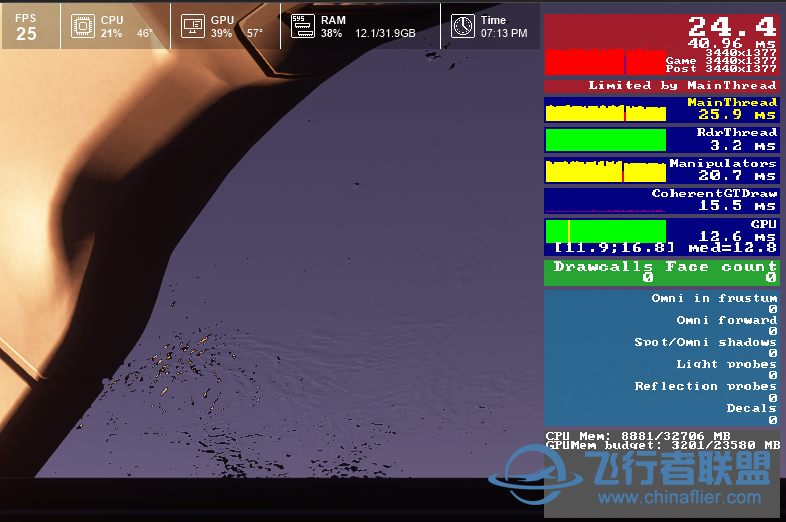

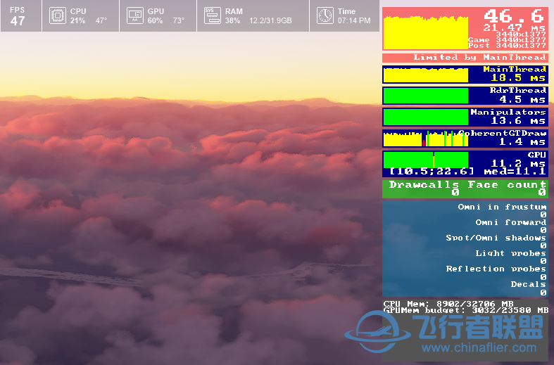

RTX3090显卡吃不满,只有22帧,什么问题?

悲剧了,看不懂啊
RTX3090显卡吃不满,只有22帧,什么问题?-5146
RTX3090显卡吃不满,只有22帧,什么问题?-3567
Limited by MainThread你的cpu主线程受限制了,单核性能不足。  详情 回复 发表于 2020-10-27 20:36

cc006 发表于 2020-10-27 19:17
悲剧了,看不懂啊
多谢,这个测试是不是哪个受限就出现在最上面,颜色变成红色?我估计10700配3070显卡差不多,目前市面的cpu配3090可能都是瓶颈  详情 回复 发表于 2020-10-27 21:10
楼主 发表于 2020-10-27 21:10:15 | 显示全部楼层
多谢,这个测试很有效啊,我估计10700配3070显卡差不多,目前市面的cpu配3090可能都是瓶颈
cpu线程利用率也看了下,八核16线程中的15号一直100%,其他线程都是偷懒状态,只用到一个线程。
10700不带K的动态睿频也是能到4.7还是4.8的吧,你监测一下你的频率维持在多少,如果不够,有2个方面原因。1是你用3090显卡,那么电源够不够,cpu睿频到4.7有170W以上的功耗。2是你的什么主板,供电能不能支持cpu长时  详情 回复 发表于 2020-10-28 22:04

发表于 2020-10-28 22:04:48 | 显示全部楼层
cpu线程利用率 ...
10700不带K的动态睿频也是能到4.7还是4.8的吧,你监测一下你的频率维持在多少,如果不够,有2个方面原因。1是你用3090显卡,那么电源够不够,cpu睿频到4.7有170W以上的功耗。2是你的什么主板,供电能不能支持cpu长时间睿频,如果是b460级别的板子,目前只有微星的迫击炮能支持10700持续睿频到4.7,华硕和技嘉和其它的品牌好像就没有超过10分钟的。

楼主 发表于 2020-10-31 09:03:18 | 显示全部楼层
我是微星B460迫击炮主板配的10700CPU,电源750瓦,电源是按3080系统功耗配的,临时插了3090,不超频目前看电源刚刚够用,也没用功率测试,不排除峰值功率偶尔超标情况,cpu在游戏中到了最大全核睿频4.6。没买带k的主要是不想折腾,带k的话要上z490主板,平台成本和功耗又上去了。目前迫击炮加10700性价比最高。
现在的cpu基础频率根本没用,要看睿频。10700最大单核睿频4.8,全核睿频4.6,实际上单核睿频也是不可能达到,玩游戏要看全核睿频4.6。
这游戏现在是CPU成瓶颈了,当然这游戏优化依然有问题,多核利用率依然不好,16个线程一个全部吃满导致瓶颈,另外十几个线程利用率在百分之五十到七十跳动。玩地平线4就可以全部吃满。
