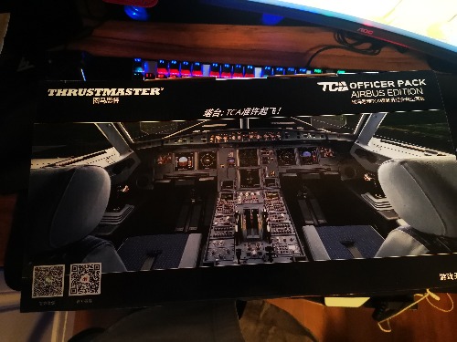

TCA摇杆从发布开始,我就一直很关注,直到节流阀组件上市,按耐不住激动的心情,入手了一套,昨天正式发售,今天就收到了,晚上测试了一下,有一点点小心得跟大家分享一下。
首先,从重量来说,TCA侧杆和T16000差不多,造型也没啥区别,这个很多人都测过,我就不重复了,但是节流阀的重量却出乎意料的轻,毕竟塑料的,也不会重到哪里。
其次从操作质感来说,侧杆比16000的感觉要线性一些,阻尼也差不多,在飞行测试的时候感觉灵敏度比16000要好一些,但是,节流阀的阻尼,我调到了最大,但是依然觉得很软,卡位感觉不是很清晰,另外,各档位之间的行程太短,尤其在三脱进近的时候尤为明显,油门行程不够的缺点暴露无遗,反推收慢车的时候很容易就收过头了,另外我奉劝大家,如果大家扩展到两个节流阀飞四发飞机,劝大家三思而后行,我的手算是比较大的,我大概比划了一下,一只手如果操作四发,比较困难,会造成四发推力不均匀,而且反推也不好拉。还有就是发动机启动电门,如果能像真机那样向上提,那就比较完美了,因为节流阀放在桌子上操作,真的会误触启动电门,至少我误触过了。
再说说设置,摇杆底座两侧的12个自定义按钮,我分别设置的前、左、右着陆灯开关、安全带指示灯开关、防撞灯开关、襟翼收放,节流阀启动模式开关两侧的按钮在真机上是火警指示灯,而TCA节流阀则是两个自定义按键,这两个按键我设置的是APU开关和APU启动开关,这样我觉得比较方便。别的目前还没有发现什么,如果你和我一样入手了TCA套装的话,欢迎在评论区里留言回复。:daxiao:
