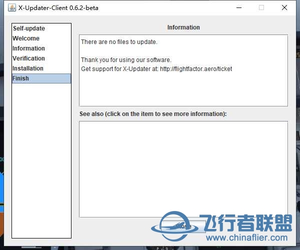

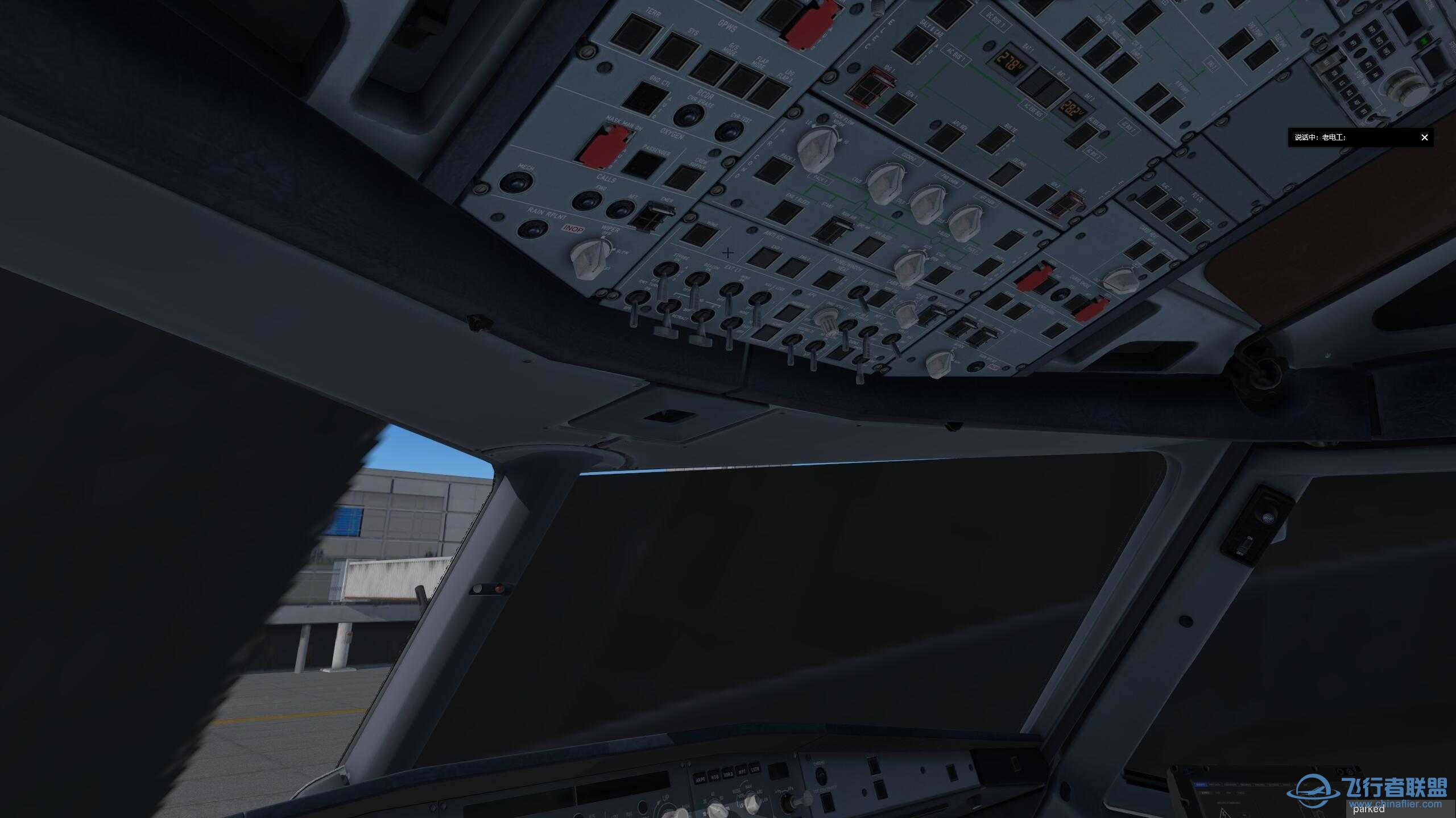

用的自带的更新的更新之后 就是这样了 求大神解答谢谢
发表于 2020-11-26 17:41:44 | 显示全部楼层
雨滴效果关掉,尽量不要动小平板里的设置,如果还不行就重装,问题一样,ff没适配11.5
找到原因你说的很对 关闭雨窗效果就好了,但是怎么样才能开启不干扰呢,只能等更新吗?  详情 回复 发表于 2020-11-27 01:18

楼主 发表于 2020-11-27 01:18:17 | 显示全部楼层
2275126925 发表于 2020-11-26 17:41
雨滴效果关掉,尽量不要动小平板里的设置,如果还不行就重装,问题一样,ff没适配11.5 ...
开启vulkan即可解决这个问题,目前ff可能过于专注vulkan没有顾及到OpenGL  详情 回复 发表于 2020-11-28 19:07
坐等更新吧,没有办法  详情 回复 发表于 2020-11-27 07:46

关闭雨窗效果,50版本的bug

发表于 2020-11-28 19:07:43 | 显示全部楼层
w569768497 发表于 2020-11-27 01:18
找到原因你说的很对 关闭雨窗效果就好了,但是怎么样才能开启不干扰呢,只能等更新吗? ...
