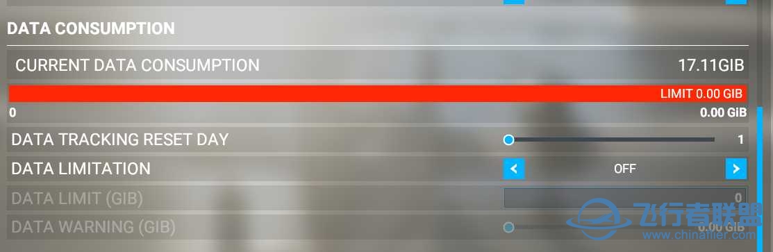

首先看看上面這張截圖..大家都認為這是即時地景的下載資料使用量...
錯了一半...這裡顯示的GB是我們玩遊戲一個月的下載流量紀錄而不是下載到電腦裡的資料容量
紅色槓的下一條則是設置每個月的哪一日重置數據紀錄
再下一行是打開或關閉下載數據紀錄的最大流量.然後往下去設置限制多少GB的流量
畢竟不是每個玩家的網路都是吃到飽的..所以微軟有了這個限制功能..

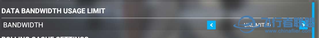

接著看看上面這張截圖...
這是讓你設置下載的頻寬速度.....

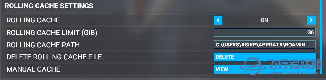

最後這張是關鍵了....滾動的緩存(快取)
這個部分是從你的硬盤裡圈出一塊容量來記錄存放你經常讀取的資料
看到這大家應該不難發現了...把這裡給啟用設置一下..下次運行遊戲肯定就跟飛的一樣(M2盤)

建議你用8的倍數調適到你認為已經是遊戲能讀取極限了為止..
我目前用了64GB的滾動快取...再上去就沒繼續測試了..

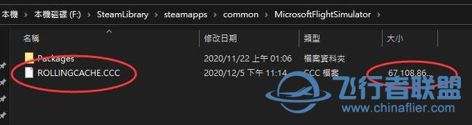

我用的是1TB的M2盤這遊戲的讀取存取方式我們都搞錯方向了..三張圖搞定讀取-1500 這遊戲的讀取存取方式我們都搞錯方向了..三張圖搞定讀取-7575

厉害了,楼主,给了我一个思考方法,谢谢了。要是能够谈谈具体的设置步骤那就更好了!!!!!!!
設置很簡單啊..把最後那個滾動緩存設置為ON..然後在底下設置輸入使用的容量(GB)然後遊戲儲存就完事了  详情 回复 发表于 2020-12-5 08:30
