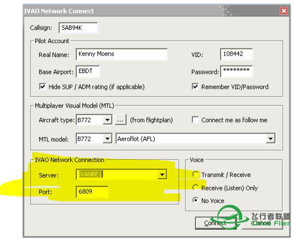

v3 下 IvAp 不能正常使用了-1587

没有那么复杂。一直用着的。估计是你没有装simconnect。
重新安装了SimConnect,能看见服务器列表,也能连线了,又有个问题,看不见其他在线飞友,所有步骤都做了,包括MTL的指向。  详情 回复 发表于 2016-11-19 20:31
发表于 2016-11-19 11:31:15 来自手机来自手机 | 显示全部楼层
就是那个下拉框啥也没有,再看电脑右下角,四展灯也没有。好像simconnect确实没装,我再试试。
发表于 2016-11-19 19:27:17 | 显示全部楼层
装上就好了。祝飞行愉快!
