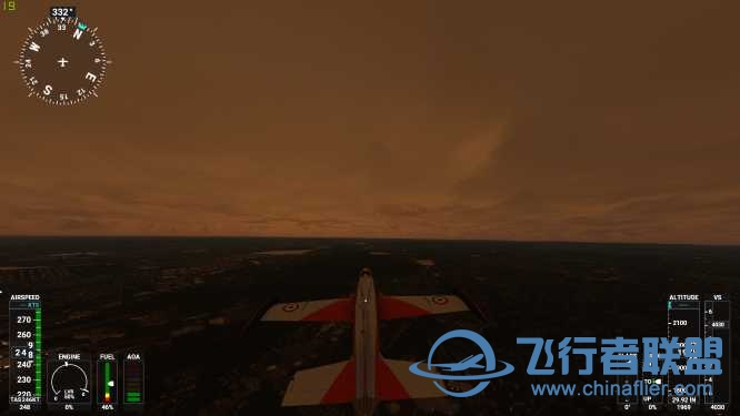

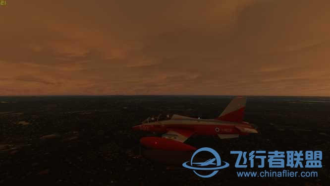

昨天問了個問題..今天咱們來將他結個尾...看看這是什麼奇葩問題...
首先看看喧染全開的效果之後FPS慘不忍睹
就是這麼奇怪..看到了你會信嗎?-7447
就是這麼奇怪..看到了你會信嗎?-3339
就是這麼奇怪..看到了你會信嗎?-2478
畫質確實逼真了..但是FPS怎麼這麼低?而且還能正常飛行..沒錯就是這麼低還能持續還算順暢的正常飛行...

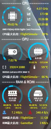

接下來看看在這畫面運行時的硬件使用率...
就是這麼奇怪..看到了你會信嗎?-3181
內行看門道外行看熱鬧...我是個大外行怎麼也看不出來這樣的使用率FPS怎麼可能這麼低?
而且這麼低居然還不影響遊戲進行?還算順暢就是偶而加載資料會瞬間卡頓一下而已...
顯示卡性能沒發揮?是顯卡有毛病嗎?請大家支個招...看看這怎麼處理好....頭疼阿.....
PS:截圖檔案太大無法上傳只好縮小...所以看上去很模糊...實際效果是很棒的...

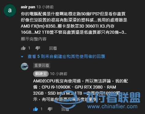

游戏优化问题,无解。别说你这3060ti,之前有3090一样十几帧的都有。
[attachimg]239528[/attachimg] 這個玩家用的是2080顯卡..完美穩定在60FPS.... 我就是看他的視頻才覺得奇怪..... 但是他其他配置就很高階了..估計跟其他的有關係... [attachimg]239529[/attachimg]  详情 回复 发表于 2020-12-14 22:49

楼主 发表于 2020-12-14 22:49:58 | 显示全部楼层
就是這麼奇怪..看到了你會信嗎?-3655
我就是看他的視頻才覺得奇怪.....
就是這麼奇怪..看到了你會信嗎?-8787

发表于 2020-12-15 01:21:08 | 显示全部楼层
可能是CPU的问题,你把内建的fps显示打开,可以看到硬件瓶颈在哪
昨晚朋友教我看過微軟內建的FPS..結果顯示CPU大致上都只吃了一半...顯示卡都滿載.. 我猜想是不是老板子才PCIE2.0版本..顯示卡發揮不出來...  详情 回复 发表于 2020-12-15 09:10

楼主 发表于 2020-12-15 09:10:36 | 显示全部楼层
显示的限制在哪里?  详情 回复 发表于 2020-12-15 11:16
发表于 2020-12-15 10:55:08 | 显示全部楼层
显存占用率九十几%,是不是快爆了?
從頭到尾都沒有超過7.5Gb應該還在容許範圍吧?  详情 回复 发表于 2020-12-15 12:12
