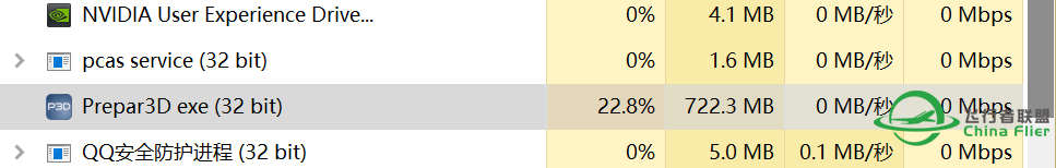

症状描述是: 正常安装游戏以后,除了那个编码问题以外就没有其他报错,运行程序以后就过了一个登陆画面就没有其他的了

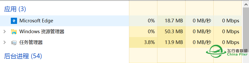

我看风扇一直在转,就看了一下进程,结果果然有,在后台一直运行,就是没有进入主界面
找高手求教!
