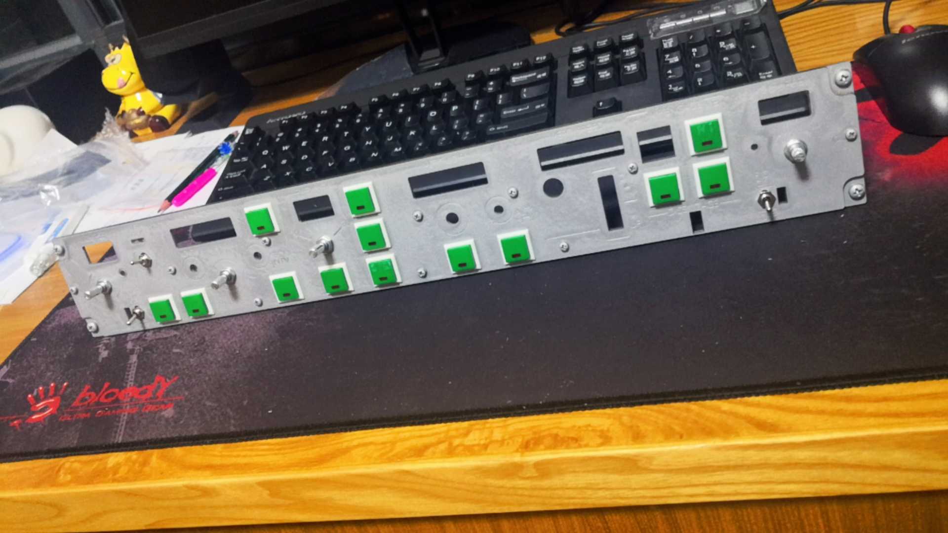

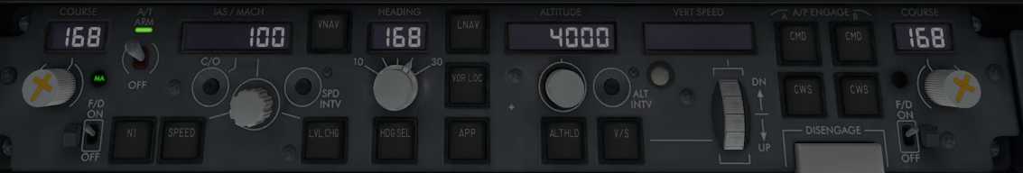

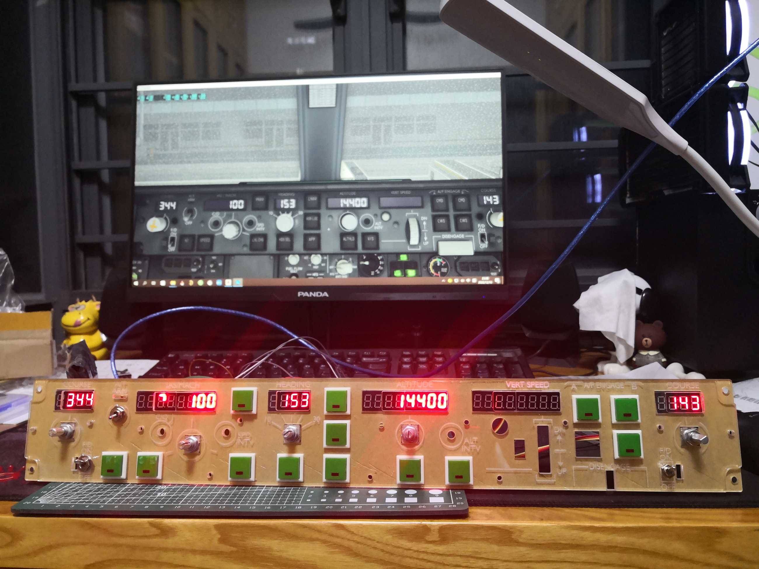

      个人在模拟飞行娱乐中摸爬滚打了十多年,感觉在飞行中,特别是在连飞或者是在有管制情况下飞行,飞行驾驶舱内硬件设备使用频率较高的有:摇杆、CDU、MCP等,对于这3个硬件,相信很多玩家目前都会有摇杆,而只有少部分玩家有CDU和MCP,这是什么原因呢?     主要是CDU和MCP的价格一直居高不下,而价格居高不下的原因是制作和开发成本较高;所以我就想能不能开发一个外表看得过去、功能全实现的,价格又比市场低的CDU和MCP分享给有需要的飞友,所以我就尝试着开始开发MCP,目前开发基本完成,下图是样板试验机开发过程图,不代表最终效果,目前外观成品包括面板都在定制生产中,后期会更新最终效果给各位。
      目前开发一切顺利,部件采用非集成,便于后期维护,如果有需要的飞友可以联系我进行交流, QQ:2425876252。
X Plane 738 MCP 开发进行时-5200
MCP
X Plane 738 MCP 开发进行时-5409
按键制作
X Plane 738 MCP 开发进行时-6388
显示功能测试

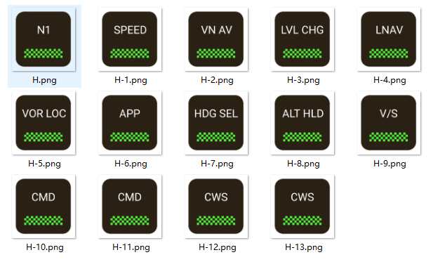

X Plane 738 MCP 开发进行时-4549
试验机外观
