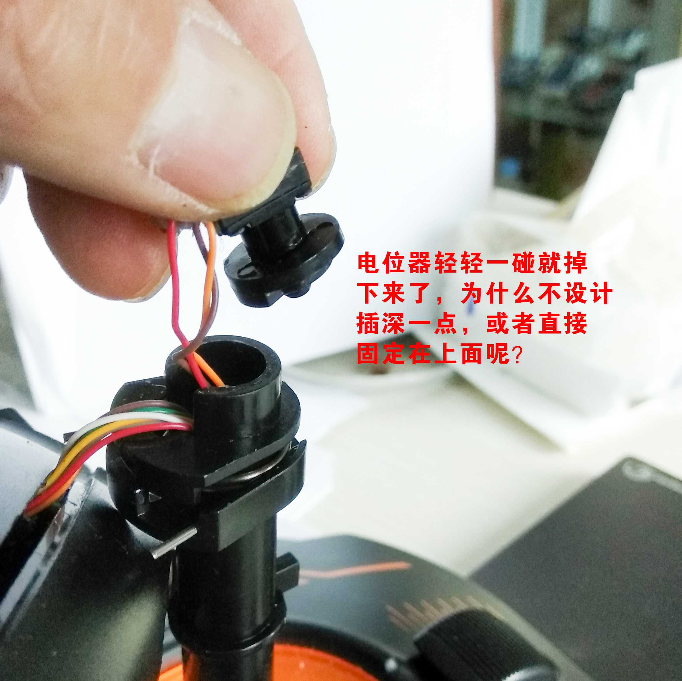

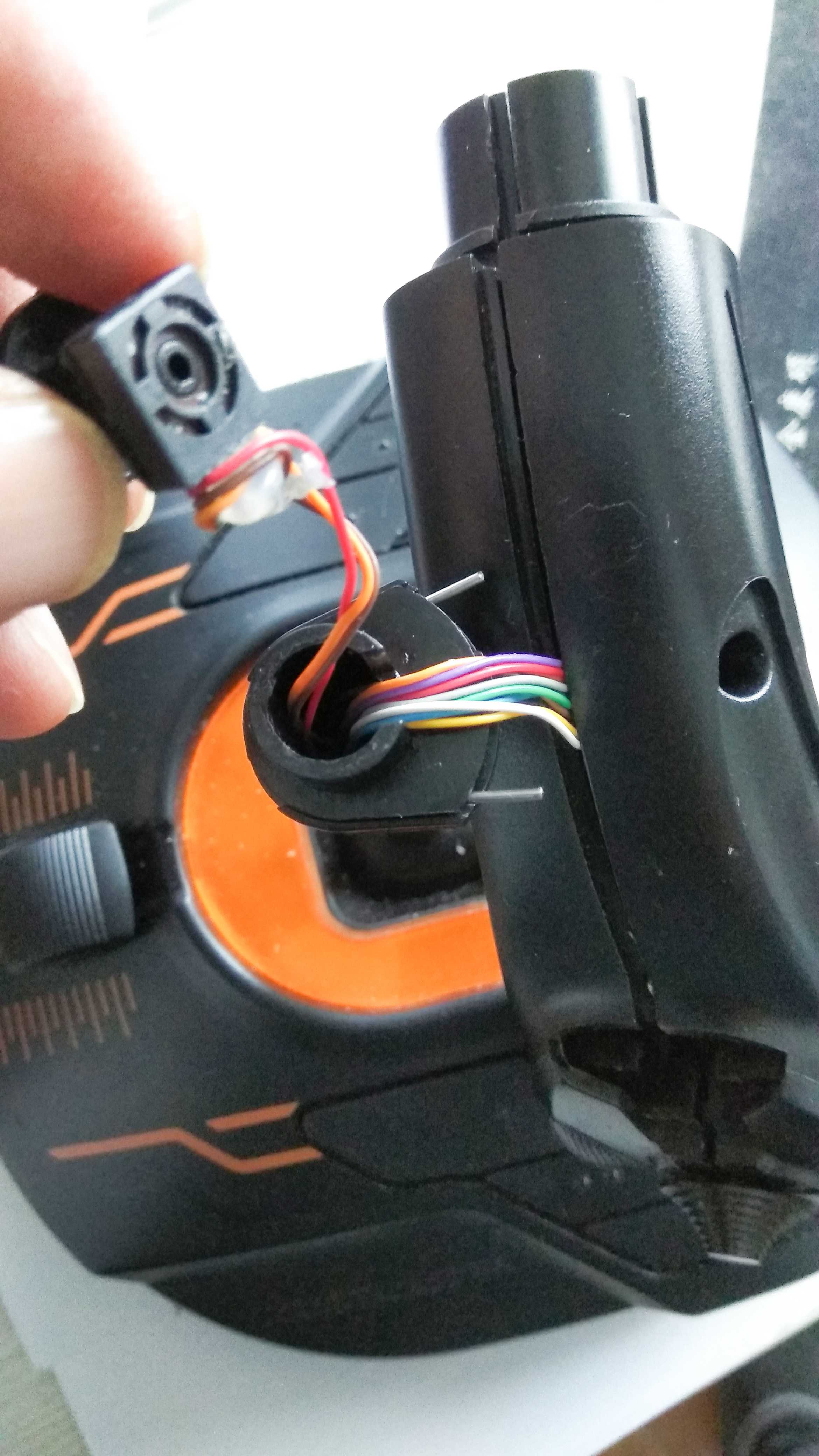

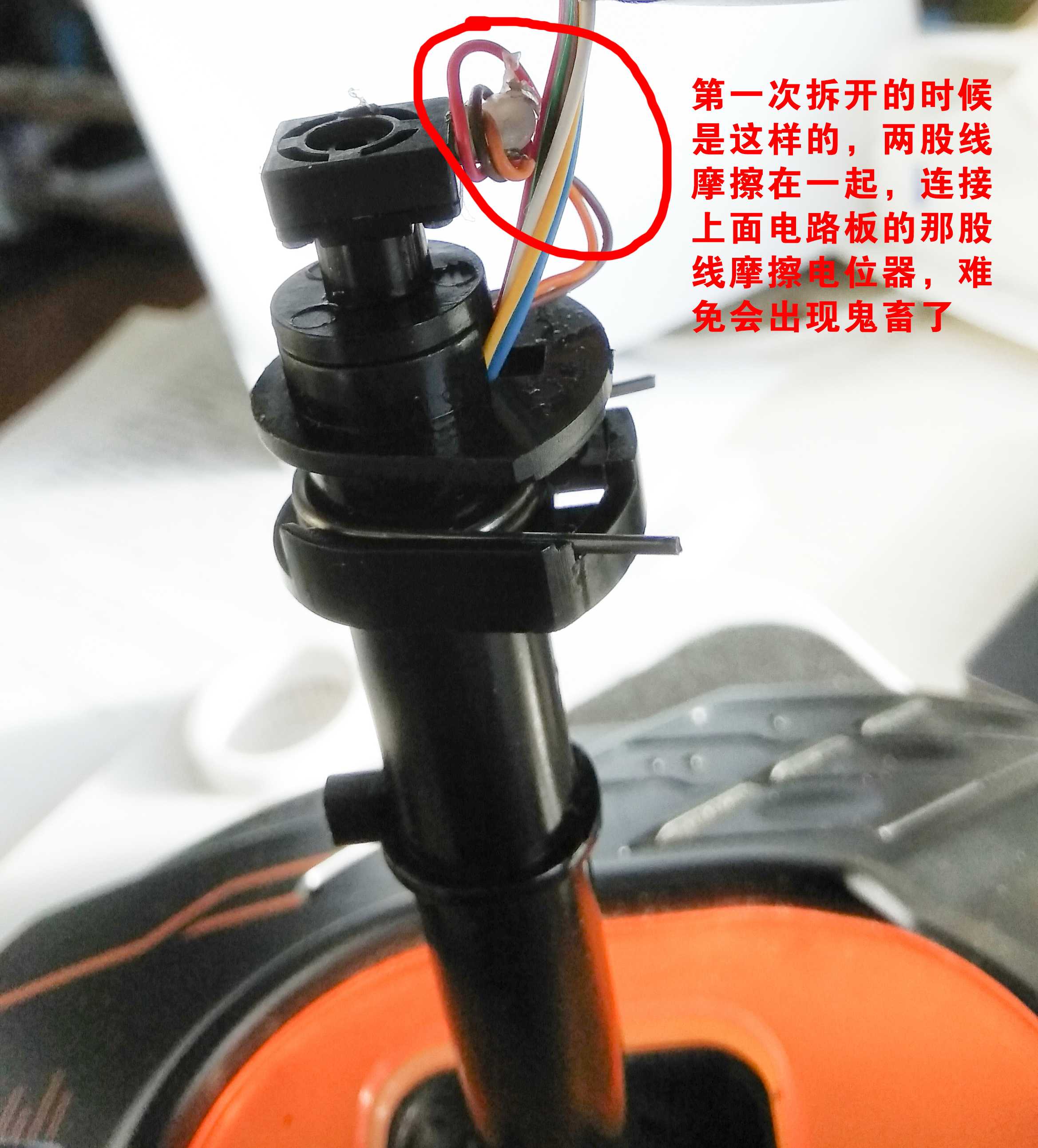

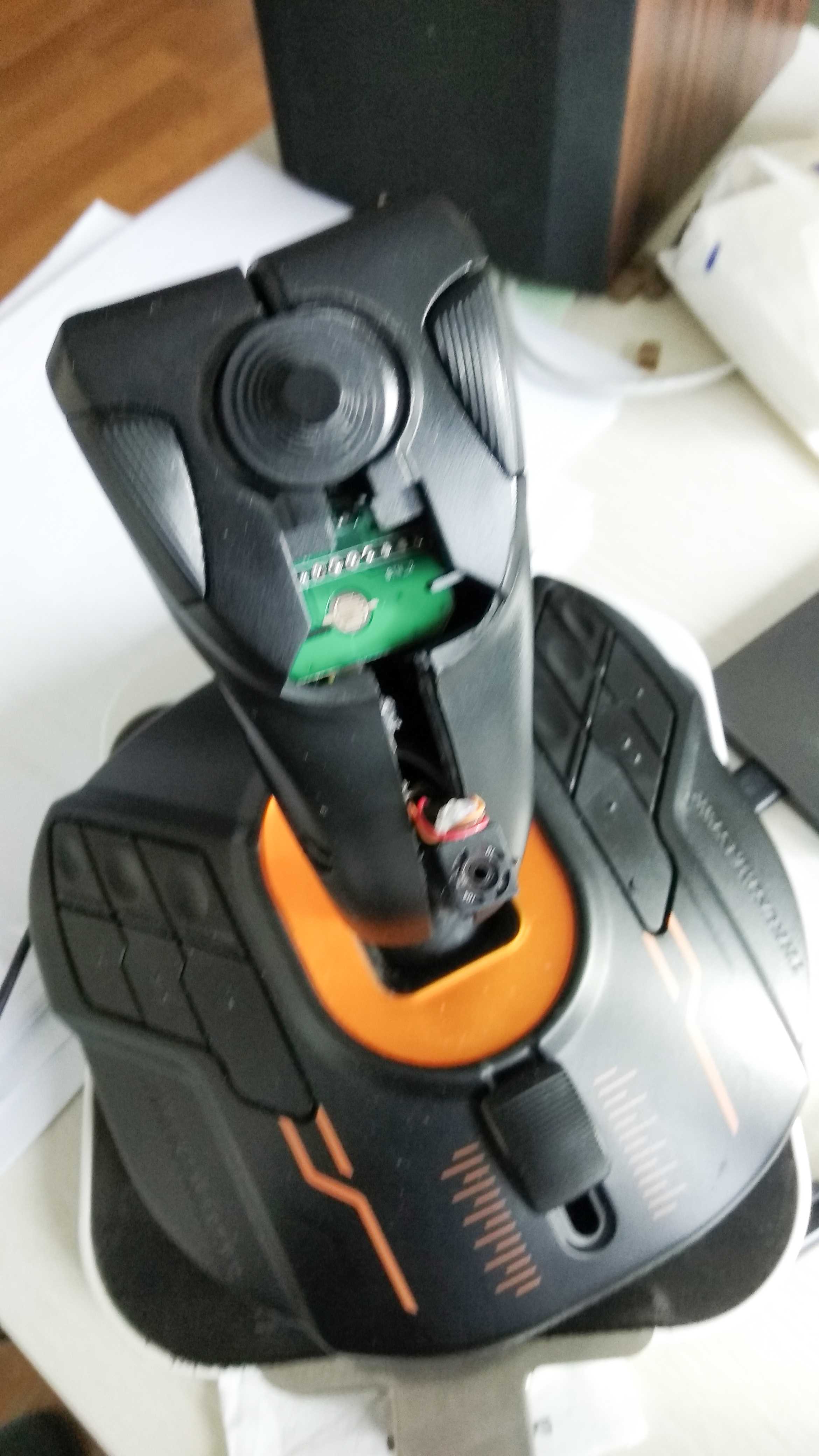

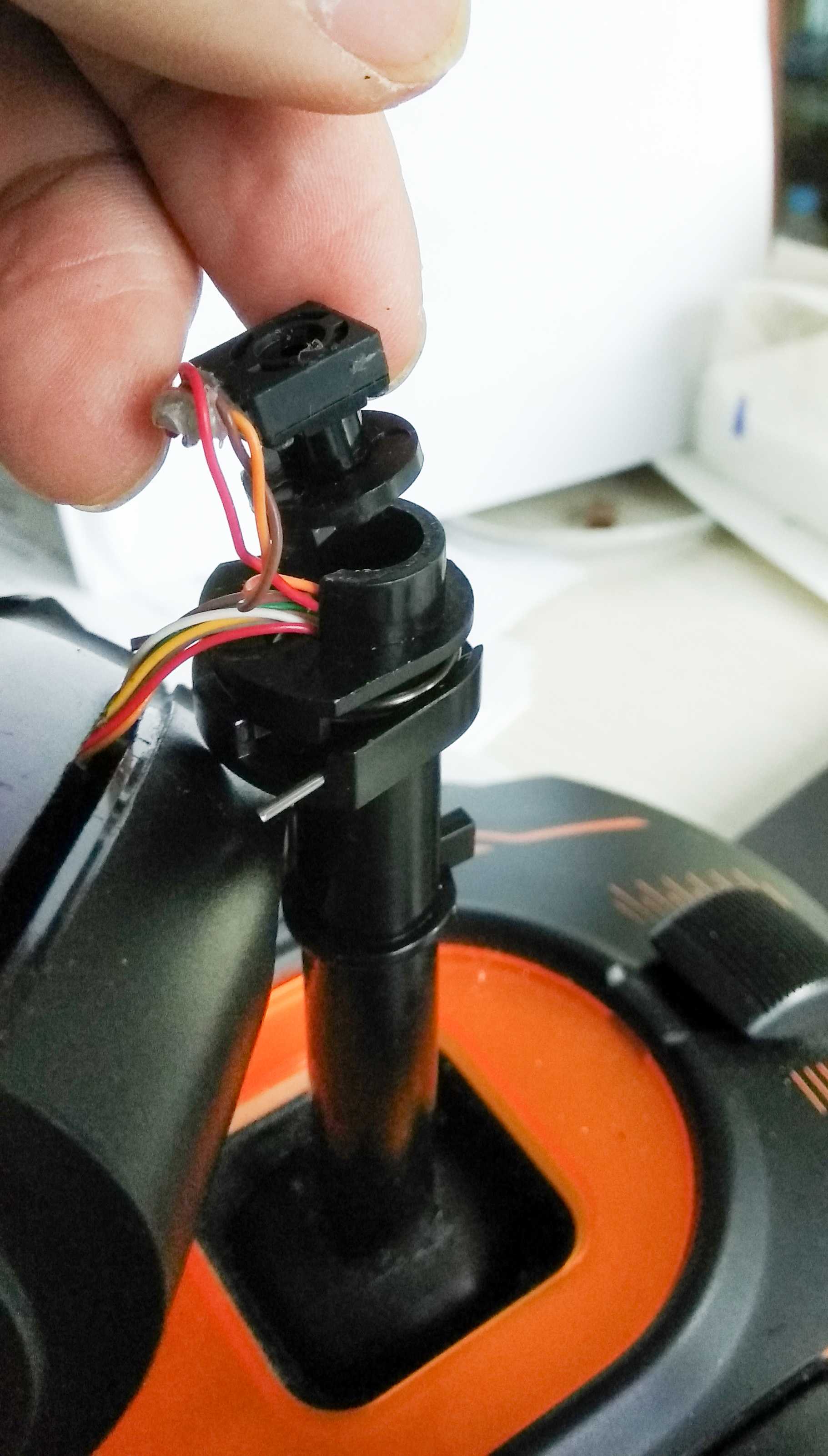

T16000Z轴鬼畜,很多飞友遇到过,我拆开后发现并不是电位器坏掉了,而是线路接触问题,第一次拆开大概是一年前了吧,就发现了T16000这个设计问题,然后就开始纠正,纠正后玩一阵又鬼畜,又修,又鬼畜,因为每次心疼它,不敢暴力拆开,所以修的不彻底,这可能是第四次了吧,我直接买了新出的TCA摇杆,昨晚刚网上拍完,今天直接把旧的T16000给暴力拆开,坏就扔了吧!拆完修正一下又好了,唉。。。把照片发给大家,让大家认识一下这个平民神杆的内部结构。希望新的TCA不会有这种问题了。TCA已经是我玩模拟飞行16年以来的第四个摇杆了。
扳机处打不开,只能这样扒开了
暴力拆解T16000,解读Z轴鬼畜真相-1358
暴力拆解T16000,解读Z轴鬼畜真相-5695 暴力拆解T16000,解读Z轴鬼畜真相-6507 暴力拆解T16000,解读Z轴鬼畜真相-9546 暴力拆解T16000,解读Z轴鬼畜真相-7723 暴力拆解T16000,解读Z轴鬼畜真相-9127 暴力拆解T16000,解读Z轴鬼畜真相-7003 暴力拆解T16000,解读Z轴鬼畜真相-1465 暴力拆解T16000,解读Z轴鬼畜真相-192
