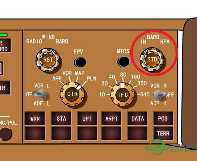

求教如何修正海压……

发表于 2015-10-30 16:33:59 | 显示全部楼层
orbitearth 发表于 2015-10-30 10:02
求教如何修正海压……
图中红圈的就是。。。。。。
初试P3D,关于P777的一点问题,请教-101

你需要按一下B。

报高的问题 可能是PJ的问题    修正海压这个 我明白的  而且在FS下 一直也是正常的
