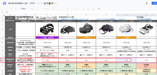

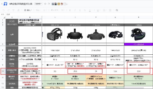

MR+的清晰度和惠普的没法比了。不是一个档次的东西。三星这个相当于1024*768,惠普G1相当于720p,G2据说可以达到1080p的成像标准了。我下面会贴个主流的头盔参数给你做个参考。
发表于 2021-1-10 12:22:19 来自手机来自手机 | 显示全部楼层
你参考一下,清晰度是看PPD
VR模式體驗真的好嗎?-3819
VR模式體驗真的好嗎?-4381
圖片完全看不清.......  详情 回复 发表于 2021-1-10 12:23
楼主 发表于 2021-1-10 12:23:57 | 显示全部楼层
moshido 发表于 2021-1-10 12:22
你参考一下,清晰度是看PPD
圖片完全看不清.......VR模式體驗真的好嗎?-4113
你直接搜索VR设备详细参数对比表  详情 回复 发表于 2021-1-10 12:32
