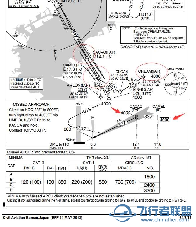

本场一般来说都是VFR当然不给高度 IFR空管shihui2给高度的 如果你没有特地申请IFR放行但确实飞的IFR的话建议自己查航图  发表于 2021-2-9 17:02
每条跑道截盲高度是不同的,你看ils进近航图啊  详情 回复 发表于 2021-2-8 11:15

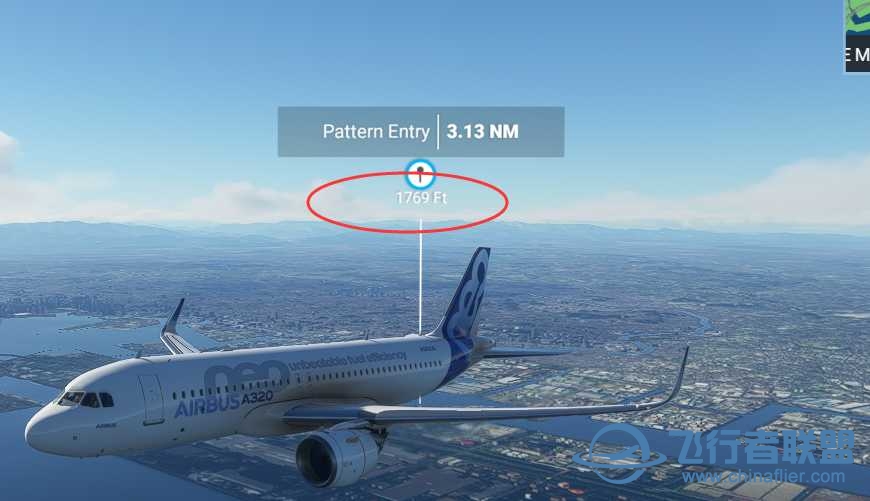

发表于 2021-2-8 12:48:13 | 显示全部楼层
幾個盲降技術問題請教...-4176 RJTT你的进场1000英尺哪里看的,可以附图说下
我临时找了11-12年rjtt和rjaa航图都是ils 34R的,一个4000一个是5000,我截盲就看箭头圈圈高度,一般不会有问题。
幾個盲降技術問題請教...-8100 RJAA
肯定哪不對了..我無論用IFR還是VOR還是GPS, 一到機場那按照你給的高度以及位置點擊LOC都只能定住ILS不能定住GS...遊戲裡會給一個模式輸入的點.. [attachimg]242902[/attachimg] 我用AI自動駕駛觀察飛機到這個點上的  详情 回复 发表于 2021-2-8 14:19

楼主 发表于 2021-2-8 14:19:56 | 显示全部楼层
我临时找了11-12年rjtt和rjaa航图都是ils 34R的,一个4000一 ...
幾個盲降技術問題請教...-8815
我用AI自動駕駛觀察飛機到這個點上的時候會轉彎90度跟機場跑道平行
這個不是進場的點嗎?你看看他給的高度...
小白為此研究了好幾天都沒進展...感謝大神指點...
ils不需要点loc,直接点appr。还有你检查下fmgc里ils频率和磁航向  详情 回复 发表于 2021-2-8 15:27

Appr 一開始就已經打開了,頻率跟航向也是一開始就設置好的,我看網路上的教學影片說是到最後一個轉彎點時打開loc ,也確實打開loc 後才會自動對準跑道跟航向,同樣的操作方式我在本場五邊飛行卻沒有問題,所以請你  详情 回复 发表于 2021-2-8 15:56
