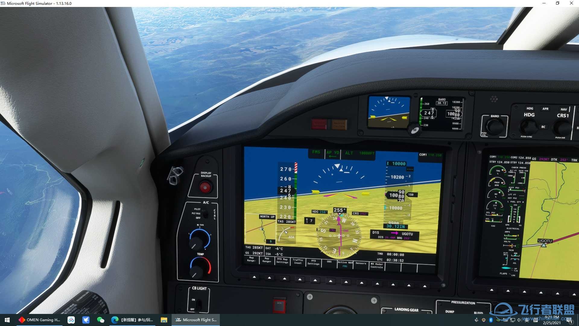

楼主 发表于 2021-2-25 21:22:20 | 显示全部楼层
风也只有8节,侧风也不是很侧,倾斜的却明显。感觉也不是侧风的问题,可以看看图、
ms2020中的tmb930为什么机身倾斜往前飞?-4603
从这个图看,自动飞行,航线在右边,所以往右飞  详情 回复 发表于 2021-2-25 23:40
发表于 2021-2-25 23:40:49 | 显示全部楼层
sxtygx 发表于 2021-2-25 21:22
风也只有8节,侧风也不是很侧,倾斜的却明显。感觉也不是侧风的问题,可以看看图、 ...

发表于 2021-3-3 15:09:55 | 显示全部楼层
看了你的图左右机翼油箱是平衡的, 姿态仪显示的侧滑,说明方向舵有偏转的输入,所以可能是你的操作杆Z轴(控制方向舵)有不回中立位的问题,如果其它单发飞机没问题说明这个你装了第三方插件,有数据影响了。不知道分析的对不对。
发表于 2021-3-4 18:30:49 | 显示全部楼层
你巡航时的左右油箱没有选择自动,应该是用了左边的油箱。ms2020中的tmb930为什么机身倾斜往前飞?-8342
