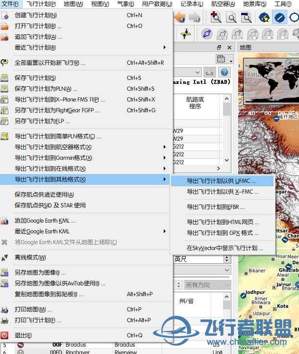

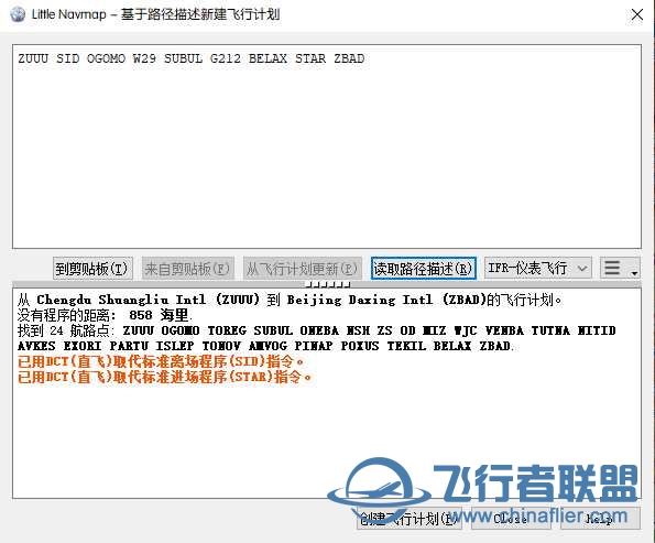

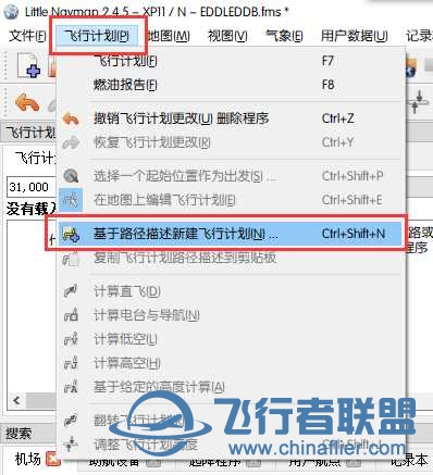

短途手动输入,长途或常用线路可以使用公司航路。公司航路生成方法有很多,本次只是说说LNM的方法,我习惯使用2.45版本,基本能覆盖个人现在玩的机型。网上有很多关于LNM的教程,所以可能非最简便方法,欢迎探讨提出其他方法!机模好不好,在这里不予置评,反正有些所谓的垃圾机模,自己是做不出来的,既然有得玩,玩着开心就好!
部分航路查询网站:
https://rte.aircn.org/routefinder/
https://efb.xflysim.cn/
http://onlineflightplanner.org/

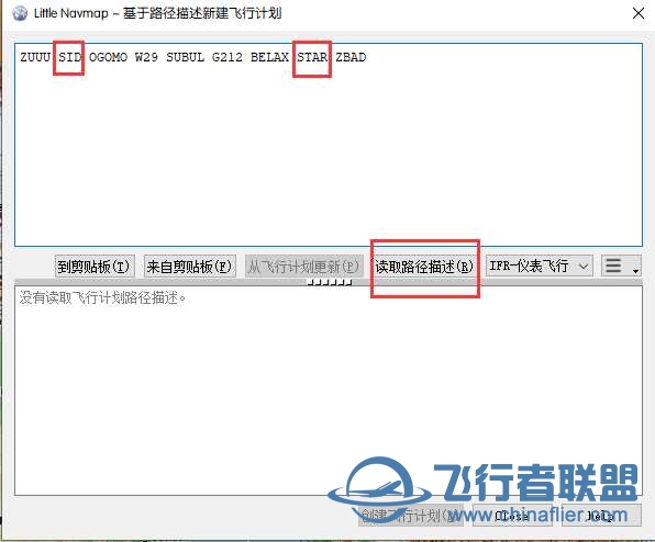

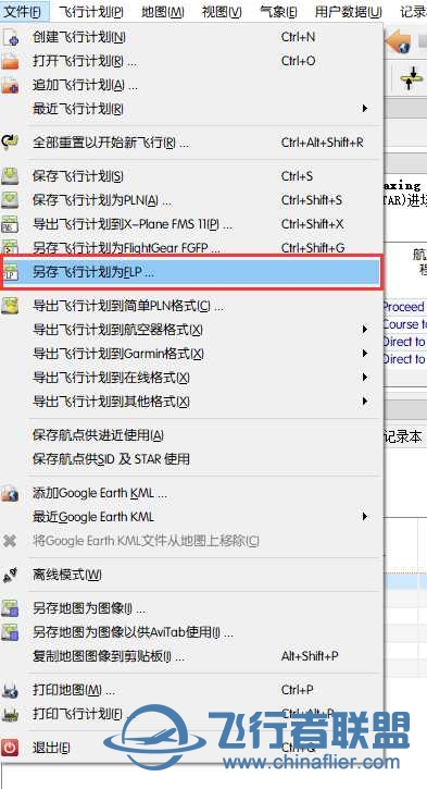

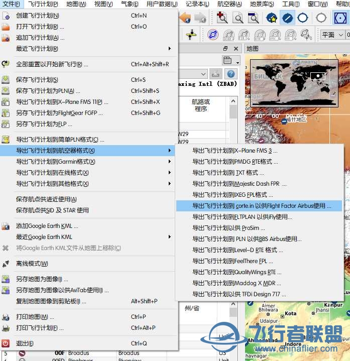

查询到相关航路后,复制到LNM。读取,创建飞行计划。SID和STAR可以手动删除,也可以直接创建,会以DCT代替。
部分常规机型使用 Little NavMap 制作公司航路-4696 . 部分常规机型使用 Little NavMap 制作公司航路-2682 . 部分常规机型使用 Little NavMap 制作公司航路-5081 .

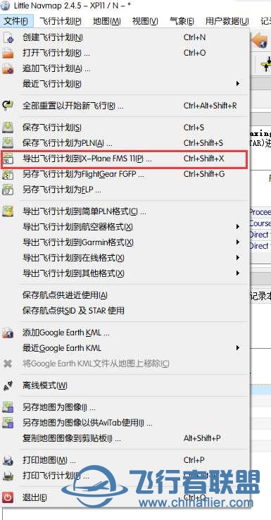

这里的设置进离场程序适用于不同的机模
部分常规机型使用 Little NavMap 制作公司航路-5657
IXEG733不支持设置进离场程序后创建公司航路,其实除FMS系外都建议先不添加进离场程序!

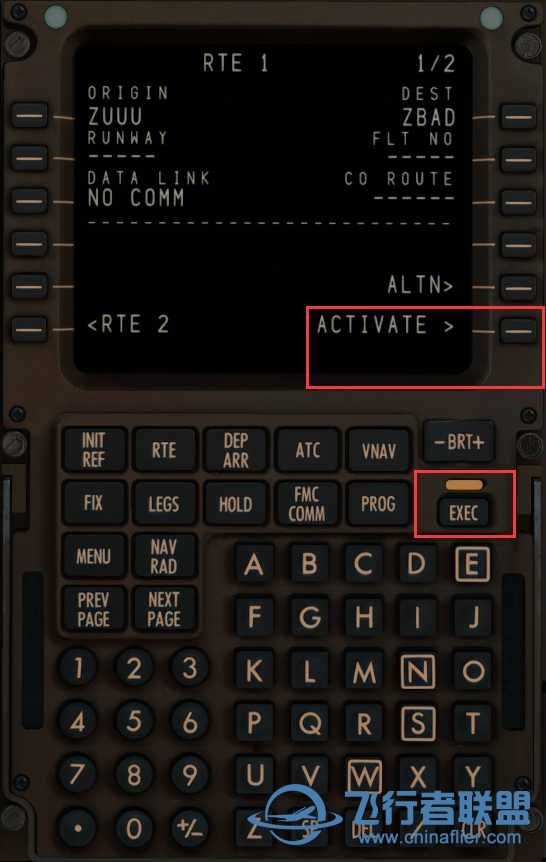

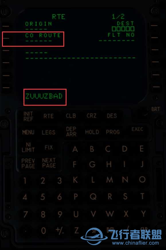

路径steamapps\common\x-plane 11\Aircraft\X-Aviation\IXEG 737 Classic\coroutes,没有就自己创建coroutes文件夹
部分常规机型使用 Little NavMap 制作公司航路-2076

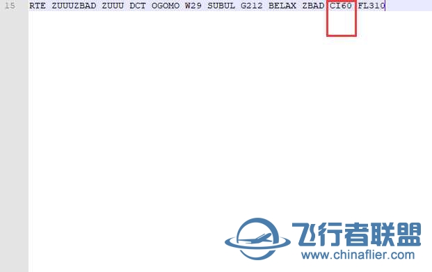

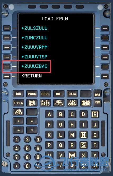

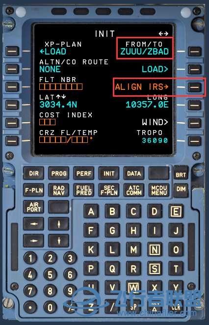

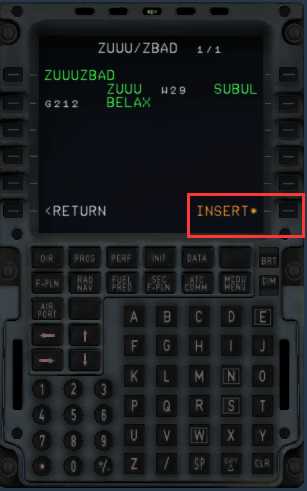

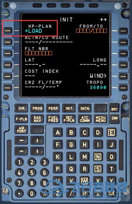

FF320创建公司航路后,需添加燃油经济指数才能导入,路径steamapps\common\X-Plane 11\Aircraft\FlightFactor A320 ultimate\data
部分常规机型使用 Little NavMap 制作公司航路-6517 . 部分常规机型使用 Little NavMap 制作公司航路-3887 . 部分常规机型使用 Little NavMap 制作公司航路-5233

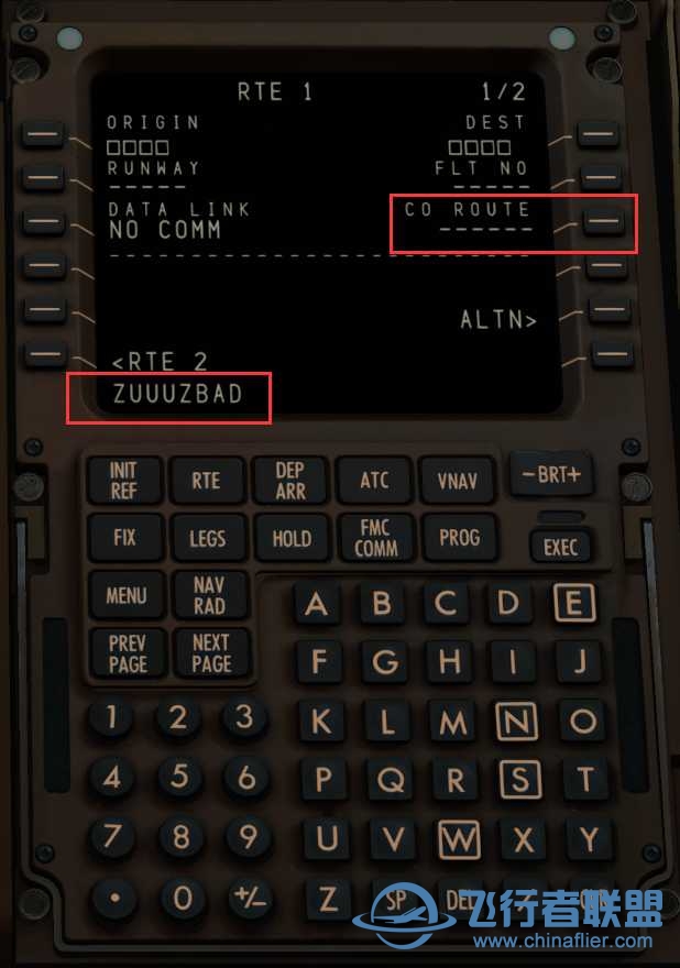

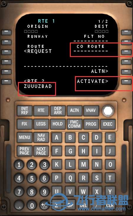

SSG747,路径steamapps\common\X-Plane 11\Custom Data\UFMC\FlightPlans
部分常规机型使用 Little NavMap 制作公司航路-6040

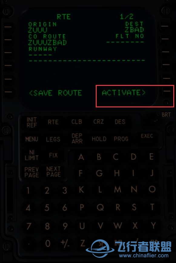

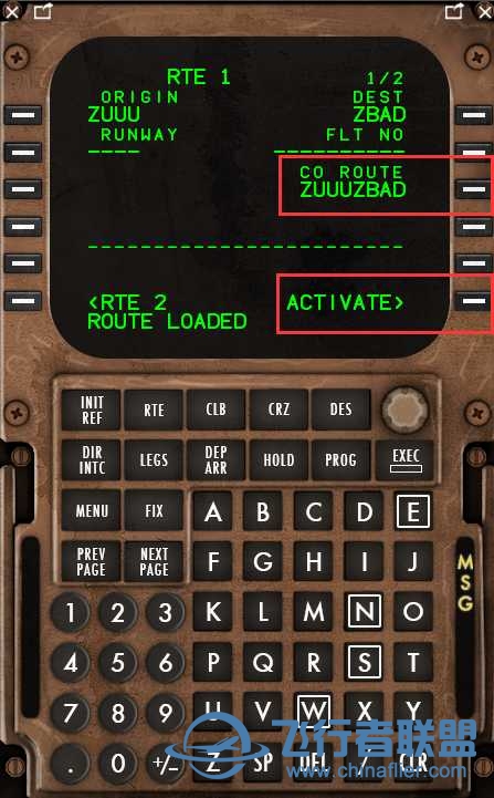

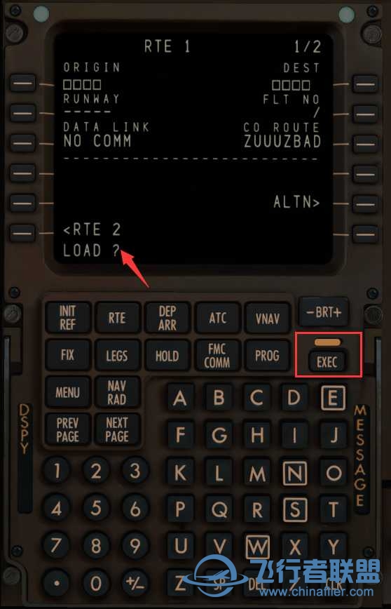

FF777/767/757,路径steamapps\common\X-Plane 11\Aircraft\Boeing777Extended\plugins\T7Avionics\routes
部分常规机型使用 Little NavMap 制作公司航路-3137

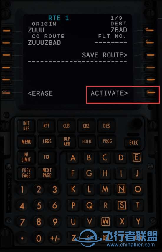

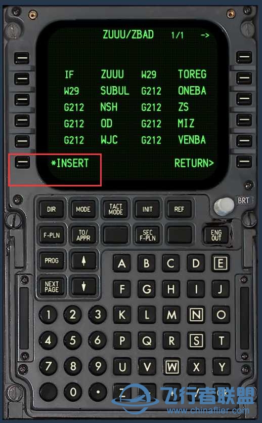

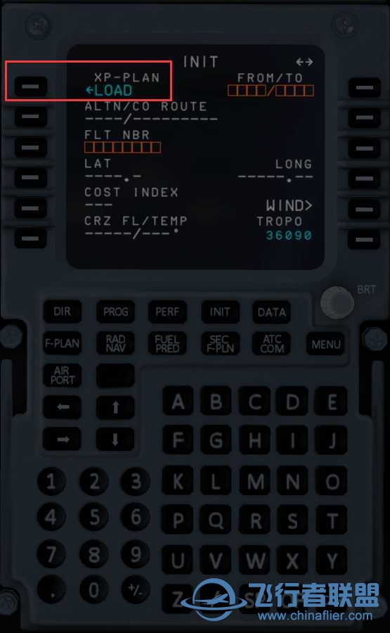

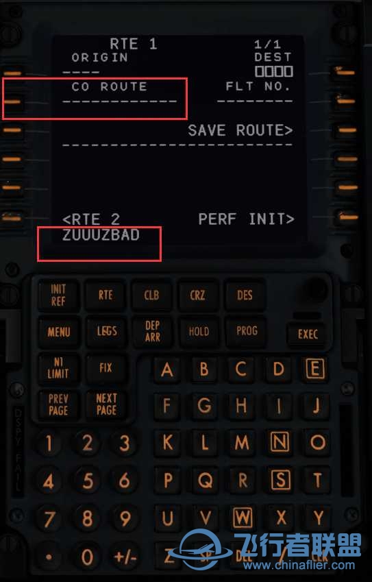

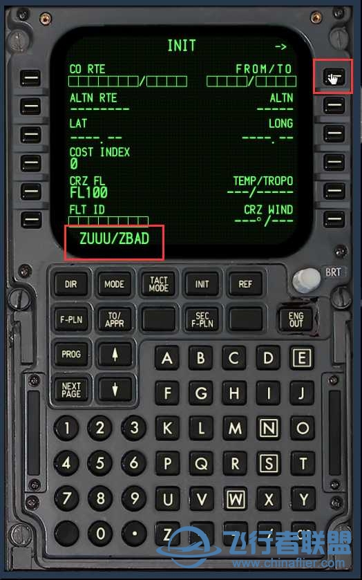

FMS系,路径steamapps\common\X-Plane 11\Output\FMS plans
部分常规机型使用 Little NavMap 制作公司航路-7468
FMS系
iniSimulations A300-600R
部分常规机型使用 Little NavMap 制作公司航路-109 . 部分常规机型使用 Little NavMap 制作公司航路-2021

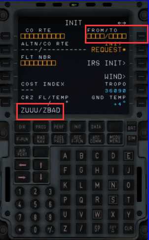

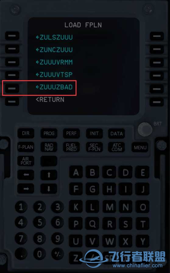

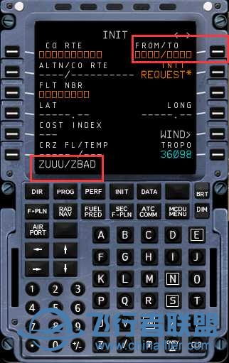

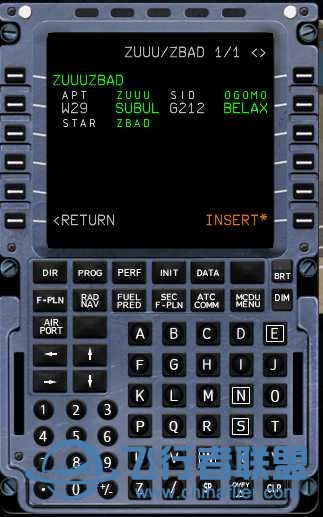

TOLISS319/321
部分常规机型使用 Little NavMap 制作公司航路-9988 . 部分常规机型使用 Little NavMap 制作公司航路-9351 . 部分常规机型使用 Little NavMap 制作公司航路-8905
FF350,用的中控台MCDU
部分常规机型使用 Little NavMap 制作公司航路-786 . 部分常规机型使用 Little NavMap 制作公司航路-9180
ZIBO738/LEVEL UP系列

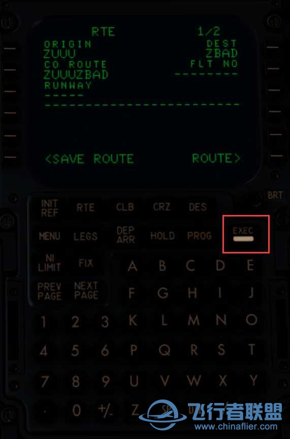

部分常规机型使用 Little NavMap 制作公司航路-5996 部分常规机型使用 Little NavMap 制作公司航路-1991 部分常规机型使用 Little NavMap 制作公司航路-2758
FlyjSim 727/732
部分常规机型使用 Little NavMap 制作公司航路-2518

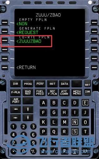

FF320
部分常规机型使用 Little NavMap 制作公司航路-9036 . 部分常规机型使用 Little NavMap 制作公司航路-3090
IXEG733
部分常规机型使用 Little NavMap 制作公司航路-3370 . 部分常规机型使用 Little NavMap 制作公司航路-2296 . 部分常规机型使用 Little NavMap 制作公司航路-6689

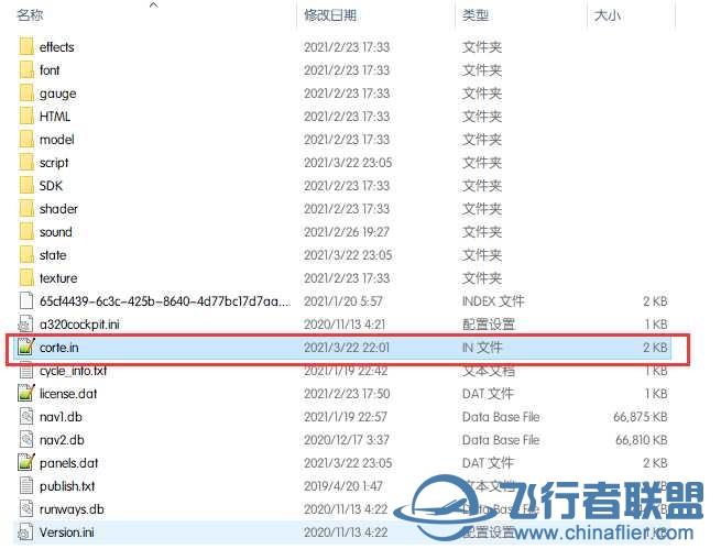

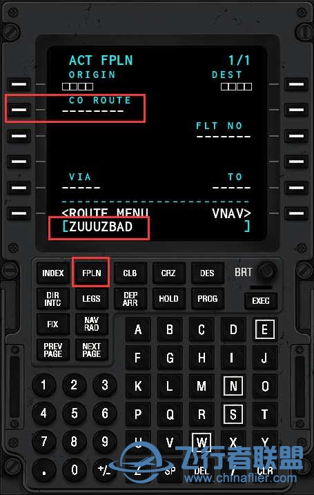

JD330(320在对应的机模文件下方找到相关文件夹,查询到的航路复制进新建TXT文件,文件命名为类似ZUUUZBAD.TXT格式),路径steamapps\common\X-Plane 11\Aircraft\JD330XP1150\FlightPlans
部分常规机型使用 Little NavMap 制作公司航路-9758 . 部分常规机型使用 Little NavMap 制作公司航路-7800 . 部分常规机型使用 Little NavMap 制作公司航路-3415
SSG747
部分常规机型使用 Little NavMap 制作公司航路-8303 . 部分常规机型使用 Little NavMap 制作公司航路-4705 . 部分常规机型使用 Little NavMap 制作公司航路-6944
FF777(757,767在对应的机模文件下方找到相关文件夹)
部分常规机型使用 Little NavMap 制作公司航路-5727 . 部分常规机型使用 Little NavMap 制作公司航路-2985
FF757/FF767
部分常规机型使用 Little NavMap 制作公司航路-3627

很棒,之前突然忘记toliss321如何加载公司航路,现在终于明白了,我还一直右二不停的点部分常规机型使用 Little NavMap 制作公司航路-4505 部分常规机型使用 Little NavMap 制作公司航路-6629
