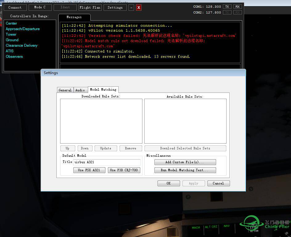

请教 连线软件问题
发表于 2015-11-13 19:24:25 | 显示全部楼层 |阅读模式
请教 连线软件问题-6614
连线软件装了N次,依然没有任何机模显示,别的全部都可以和P3D V3衔接,各位知道怎么解决吗

楼主 发表于 2015-11-13 20:12:45 | 显示全部楼层
已找到问题根源,解决了。

发表于 2015-11-14 10:53:57 | 显示全部楼层
︶雲水禅心 发表于 2015-11-13 20:12
已找到问题根源,解决了。
请问如何解决,我的也是这个问题
