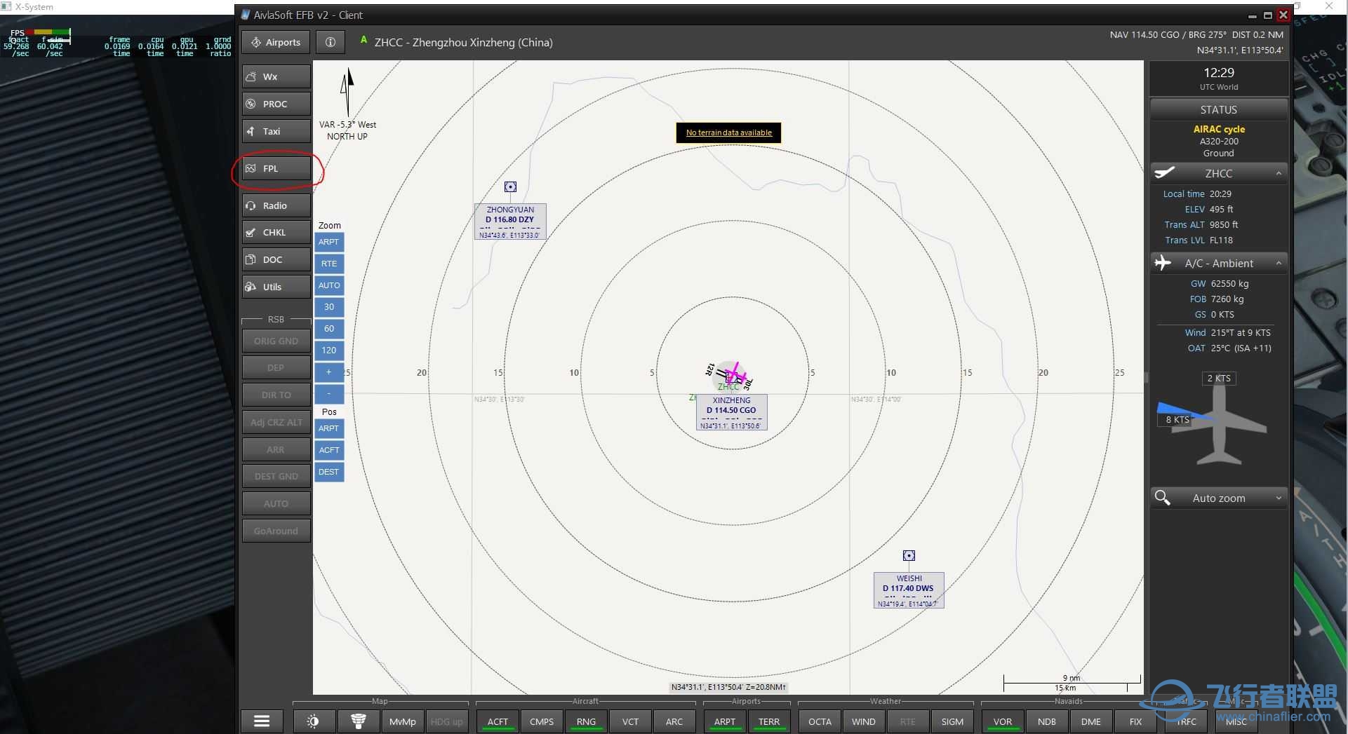

本人一直使用PFPX+EFB2,PFPX用来编制飞行航线,可以导出xp11等用的公司航路以及EFB2用的航路文件,简单说下EFB2使用方法。
目前EFB2_2.1.119和谐版本可正常使用,提示更新要点否。
点FPL打开航路文件

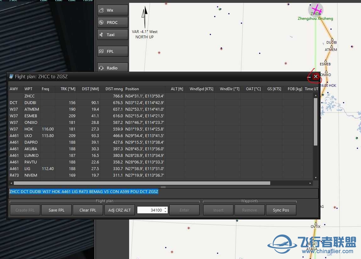

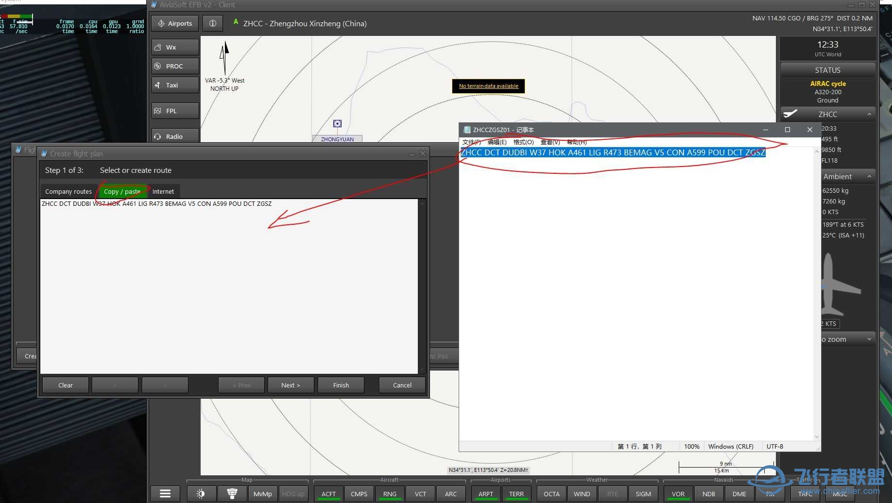

这是直接复制拷贝航路计划
【适用新手】 EFB2简单应用-5730

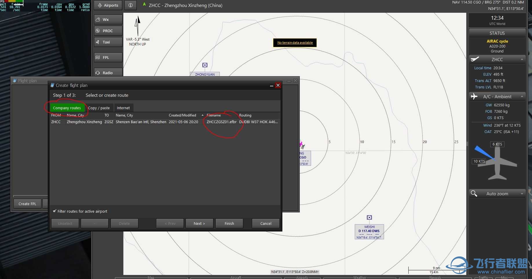

这是打开PXPF导出的航路文件
【适用新手】 EFB2简单应用-5574

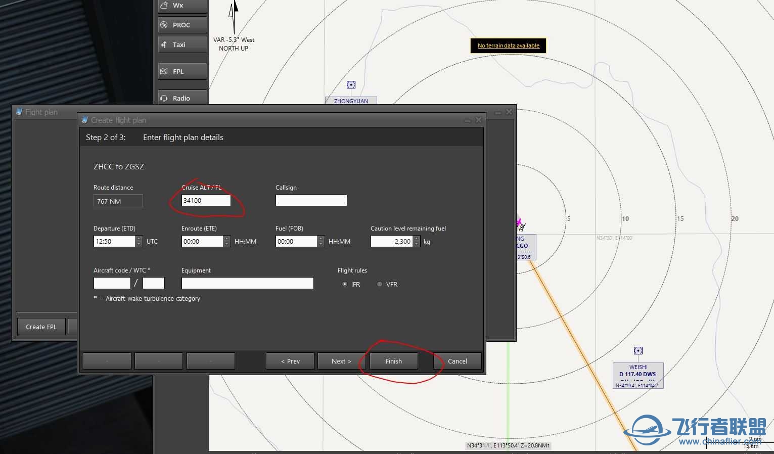

点next设置巡航高度,按Finish就可以了,其它可以不用设置。
【适用新手】 EFB2简单应用-7115
【适用新手】 EFB2简单应用-2082

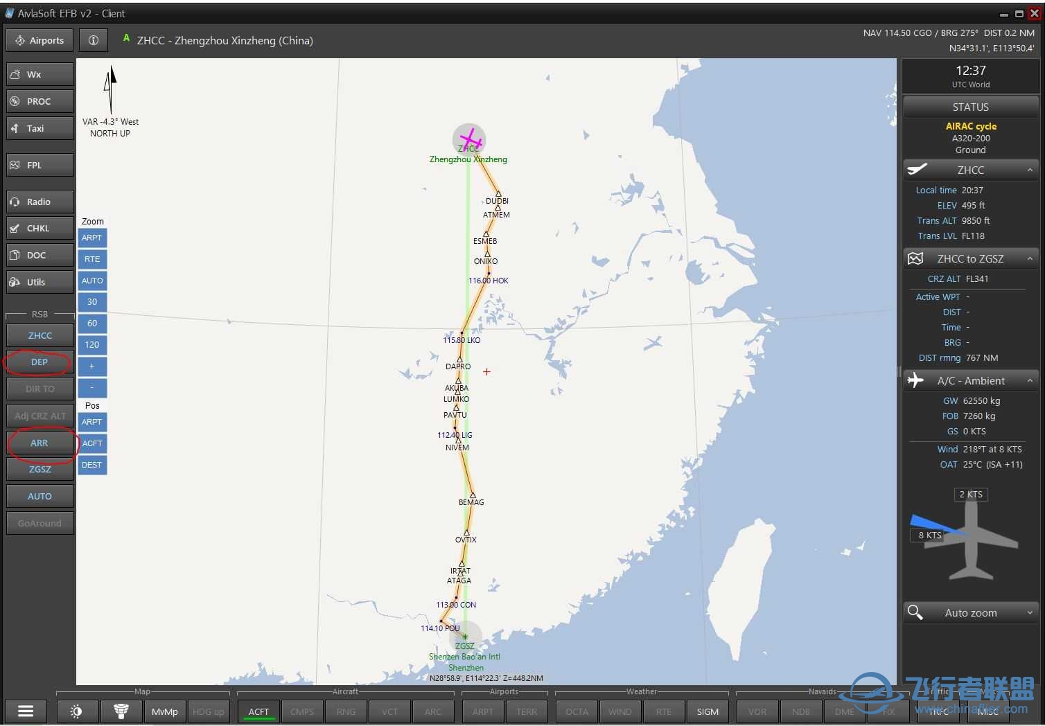

楼主 发表于 2021-5-6 23:44:33 | 显示全部楼层

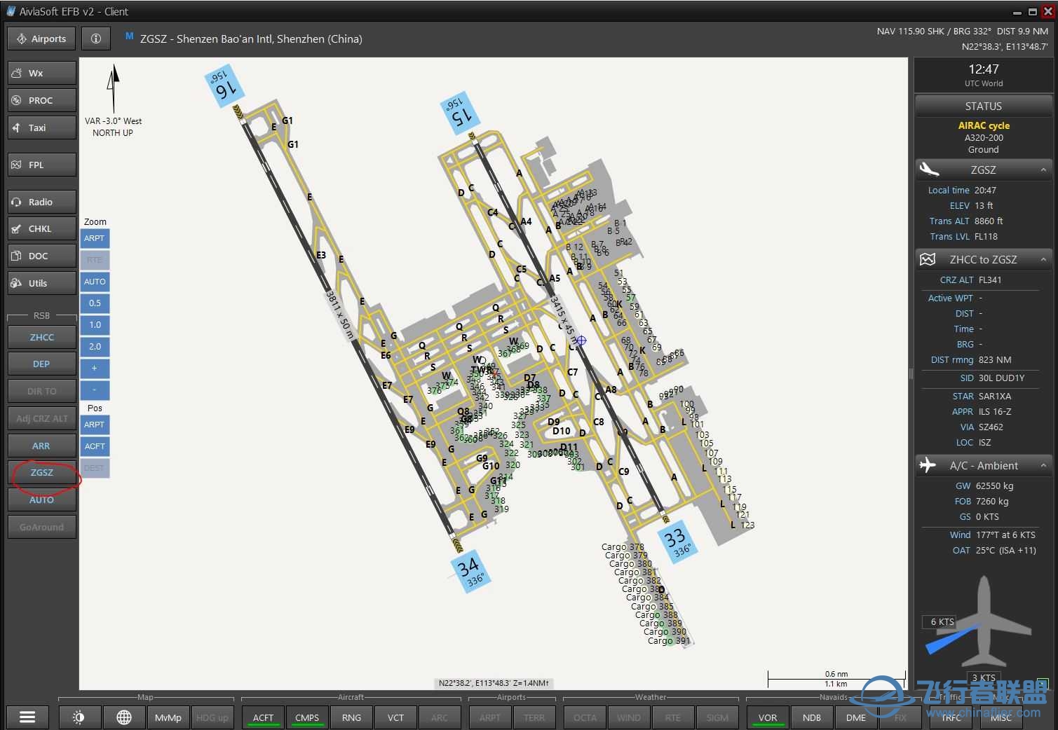

ZHCCZGSZ
DEP离场设置,ARP进近设置
【适用新手】 EFB2简单应用-1844
按需要选跑道和离场程序,很直观的显示
【适用新手】 EFB2简单应用-2105

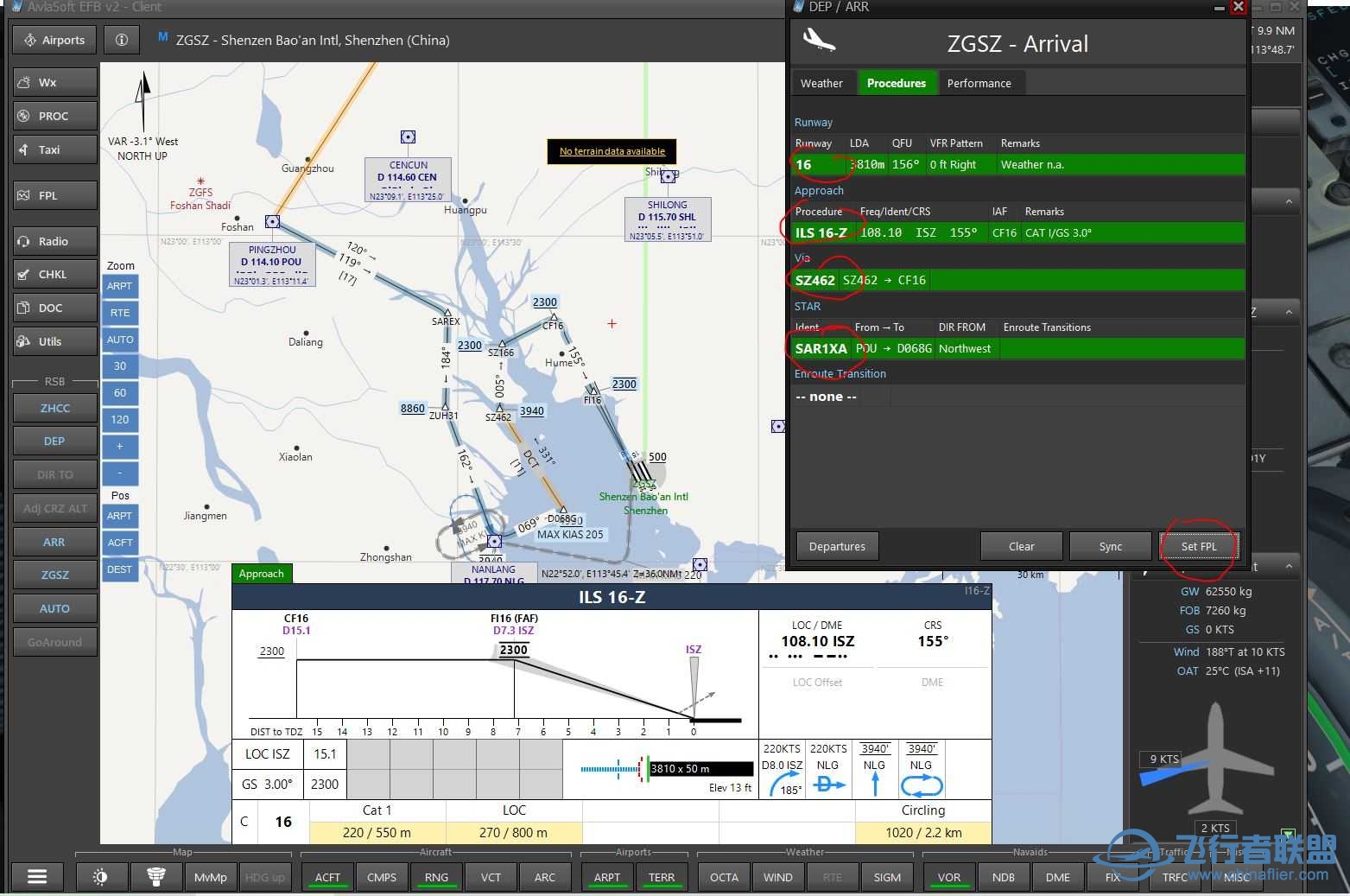

按需要选跑道和进近程序以及过渡点
【适用新手】 EFB2简单应用-6554

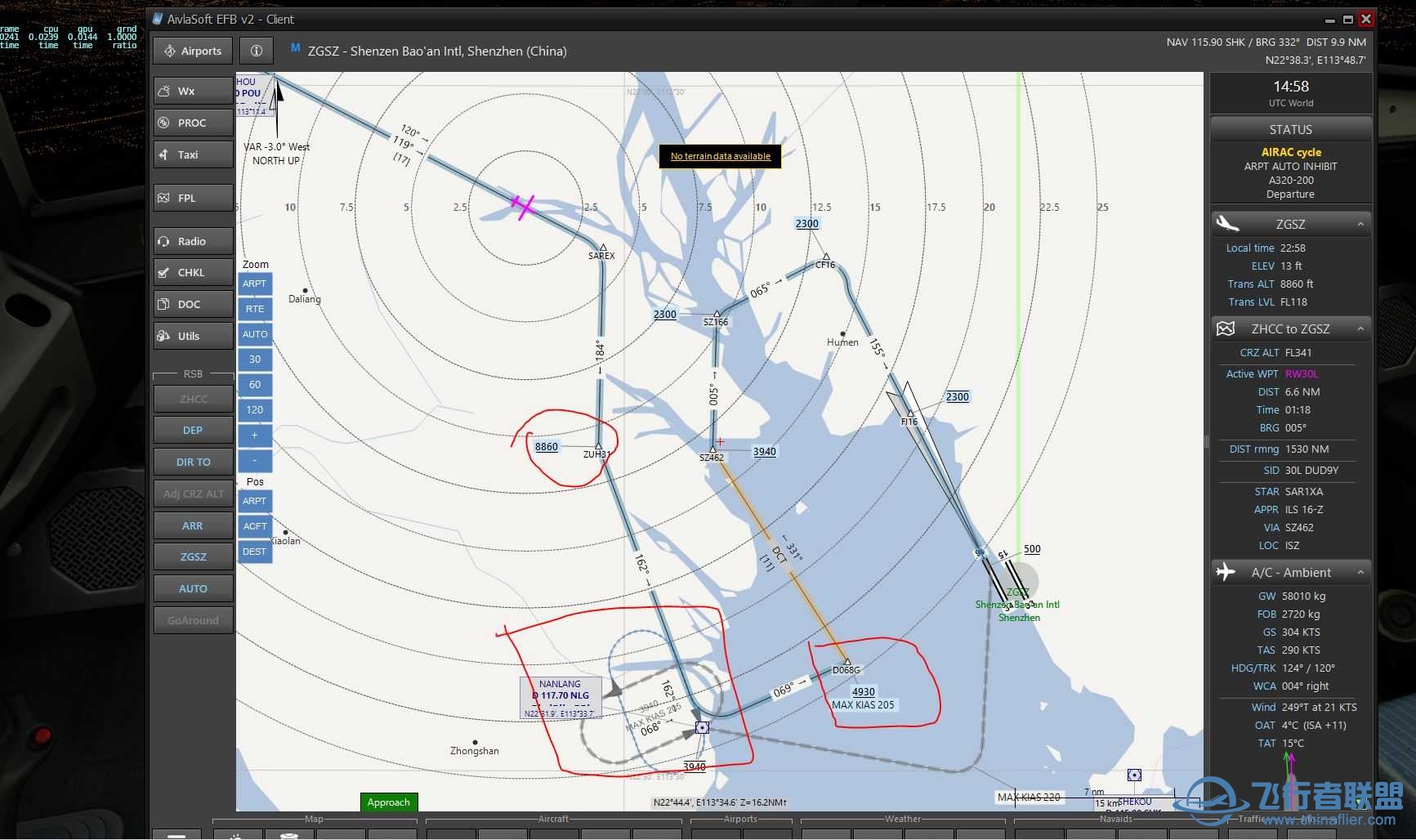

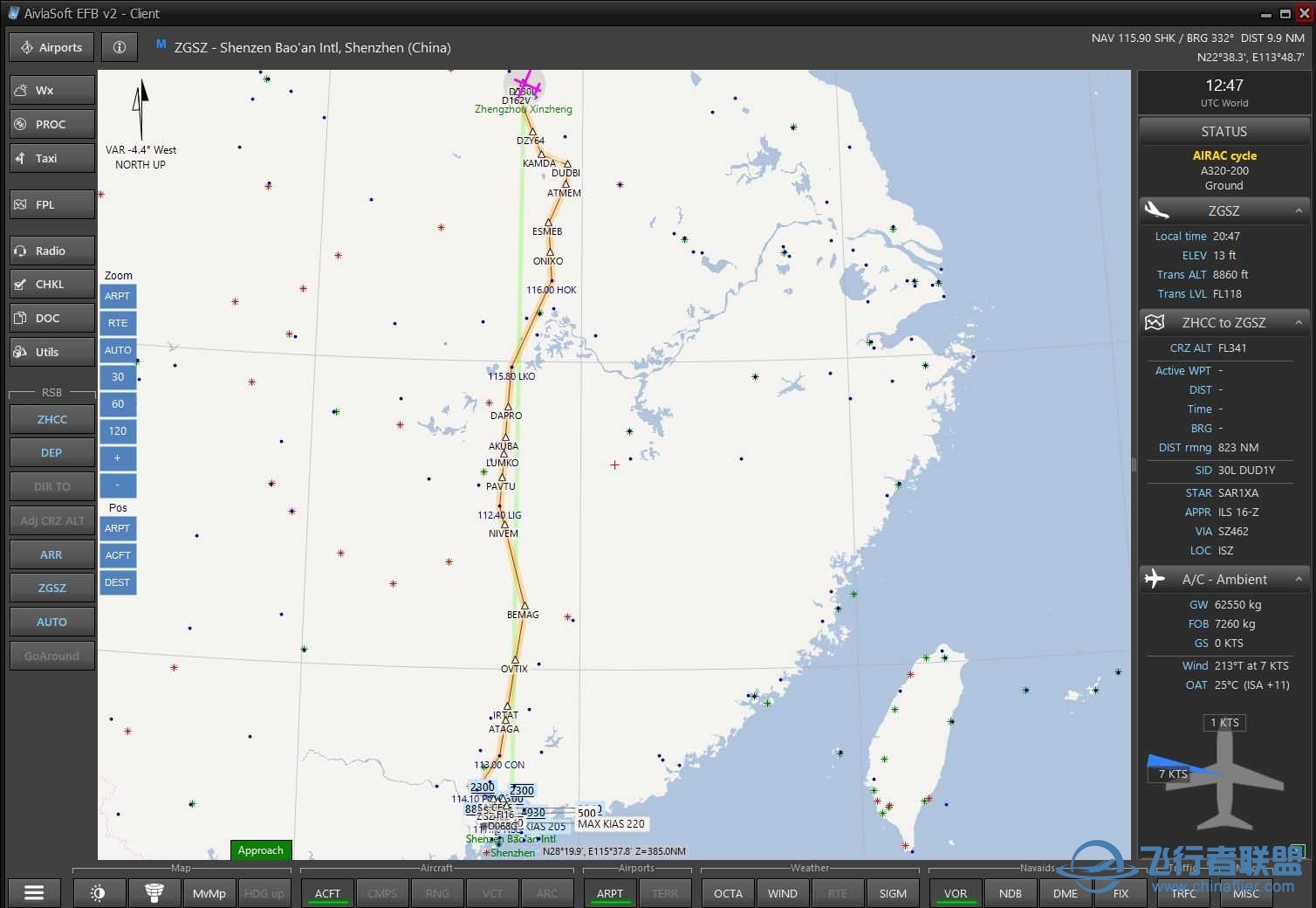

楼主 发表于 2021-5-6 23:47:01 | 显示全部楼层

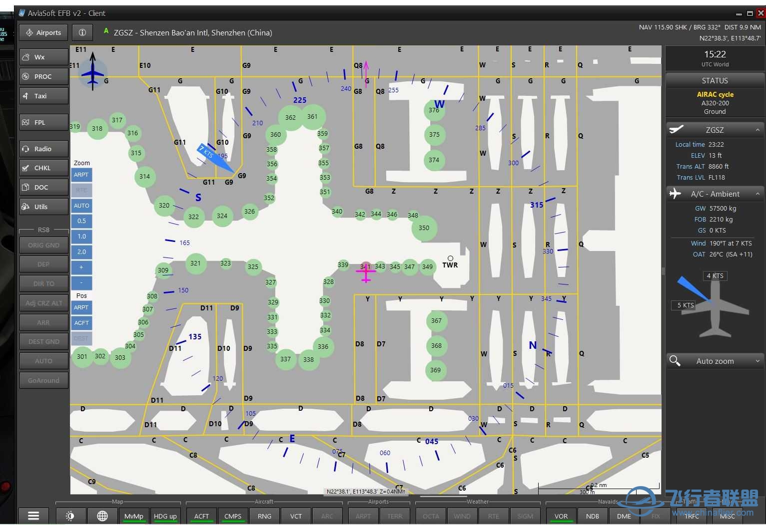

我的飞行航迹
【适用新手】 EFB2简单应用-674
也可以查看机场滑行线等内容
【适用新手】 EFB2简单应用-2950

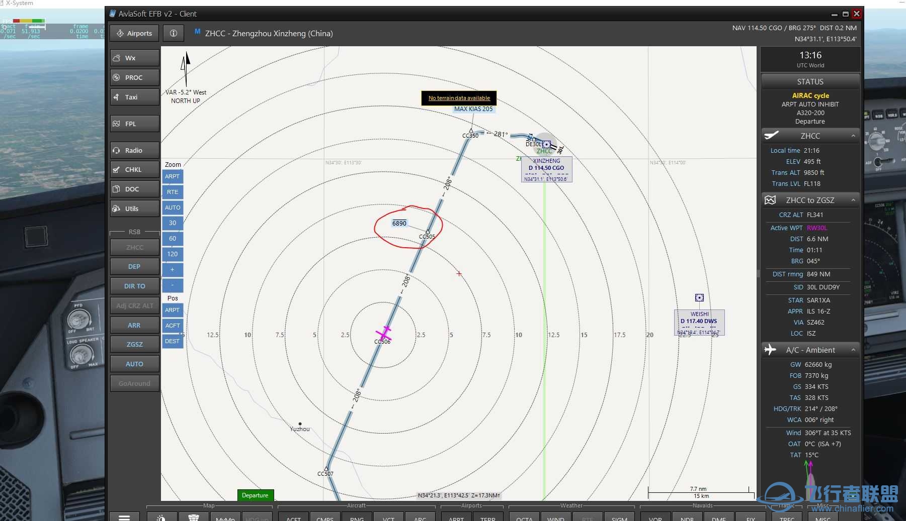

楼主 发表于 2021-5-6 23:50:40 | 显示全部楼层
飞行中提示一些限制内容,高度数字上横线是不能高于,下横线不能低于,上下都有横线是保持高度,以及限速信息。
【适用新手】 EFB2简单应用-408
【适用新手】 EFB2简单应用-2741
【适用新手】 EFB2简单应用-9392
