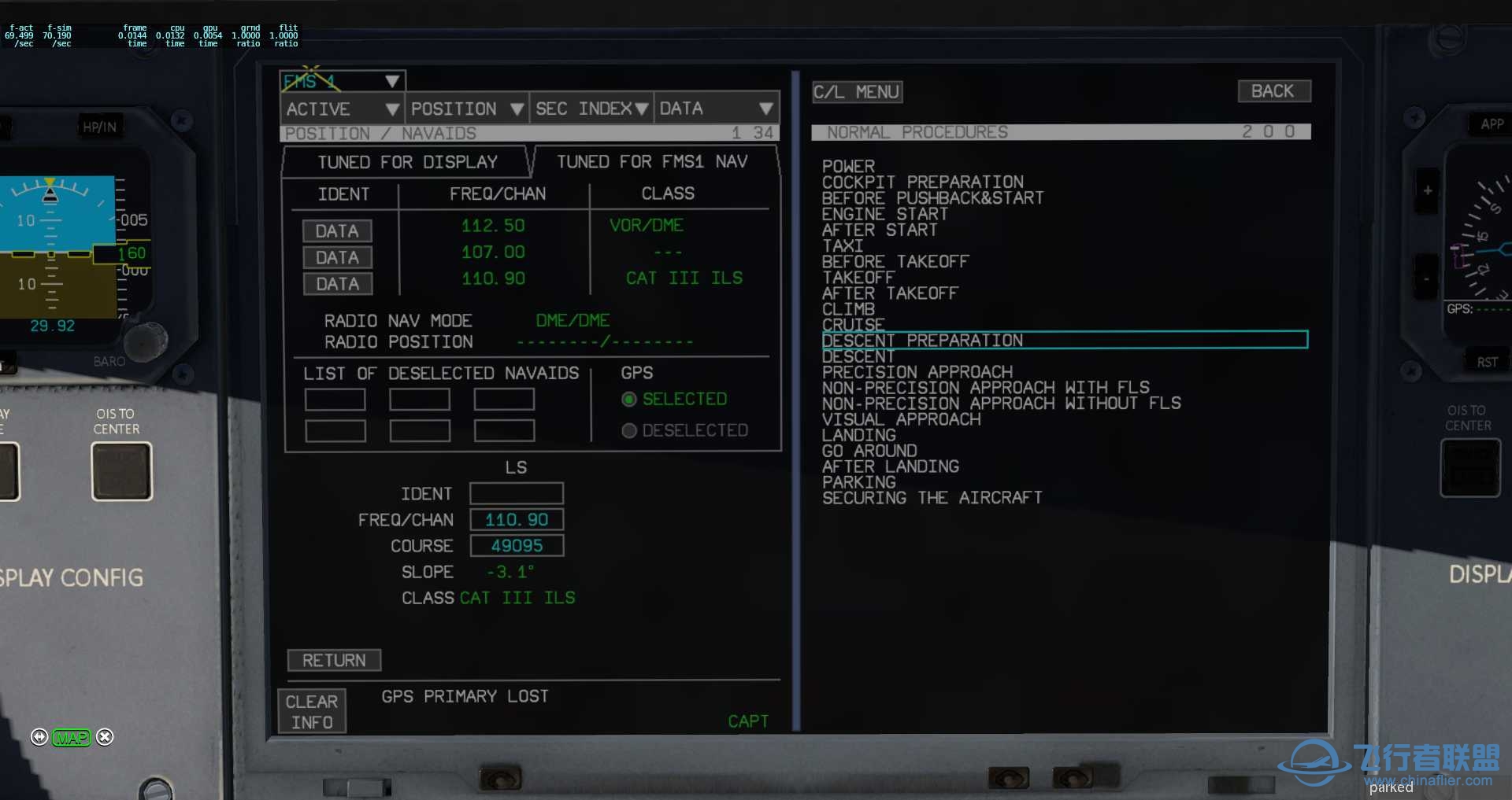

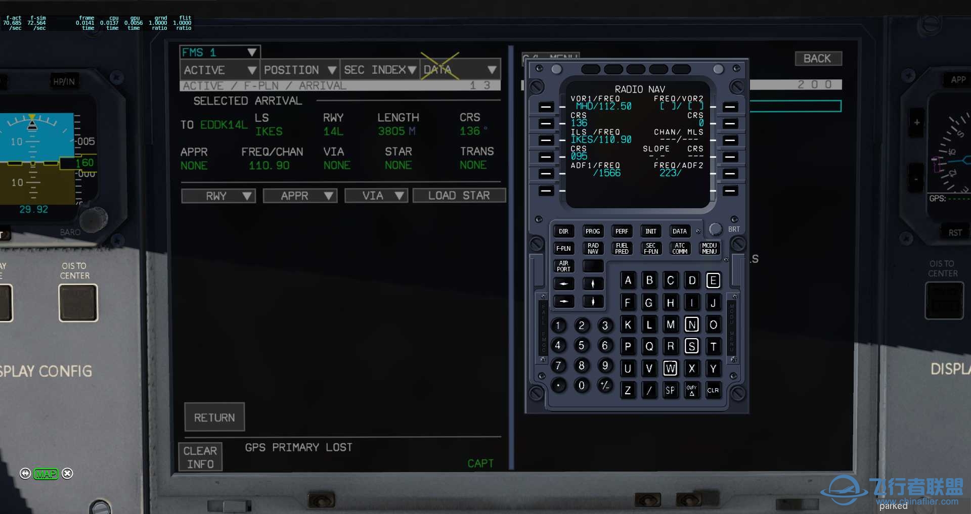

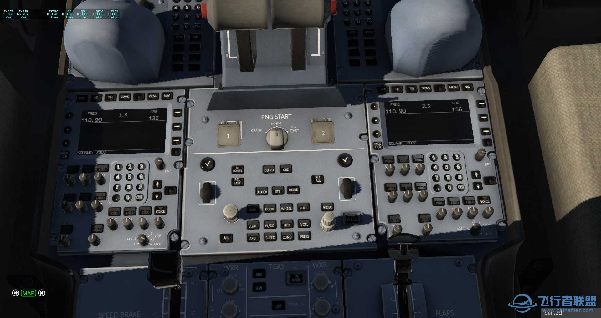

楼主 发表于 2021-5-18 09:49:06 | 显示全部楼层
FF A350 在截获航向道后开始原地转圈是怎么回事?-2257
FF A350 在截获航向道后开始原地转圈是怎么回事?-9705
FF A350 在截获航向道后开始原地转圈是怎么回事?-4643
磁航向数据明显有问题,只有ACTIVE/F-PLN/ARRIVAL那里显示的是正确的,其它地方是错误的,但不让输入,因此也无法改正,是不是问题出在这里?如何弄呢?最下面的图的地方我也输入了,但好像这里不起作用。

那两个人我吧他们弄跑了,谢谢,你能帮我看一下你进近时第二张图中course 那里的数值吗?  详情 回复 发表于 2021-5-18 14:24
楼主 发表于 2021-5-18 14:24:42 | 显示全部楼层
xhfx 发表于 2021-5-18 14:07
在机长侧的IPAD里可以设置是否显示飞行员(那两个人)
我看到图片内容了,建议换个机场(跑道)再试试,导航数据里此跑道磁航向数据或许错误  详情 回复 发表于 2021-5-18 17:23
