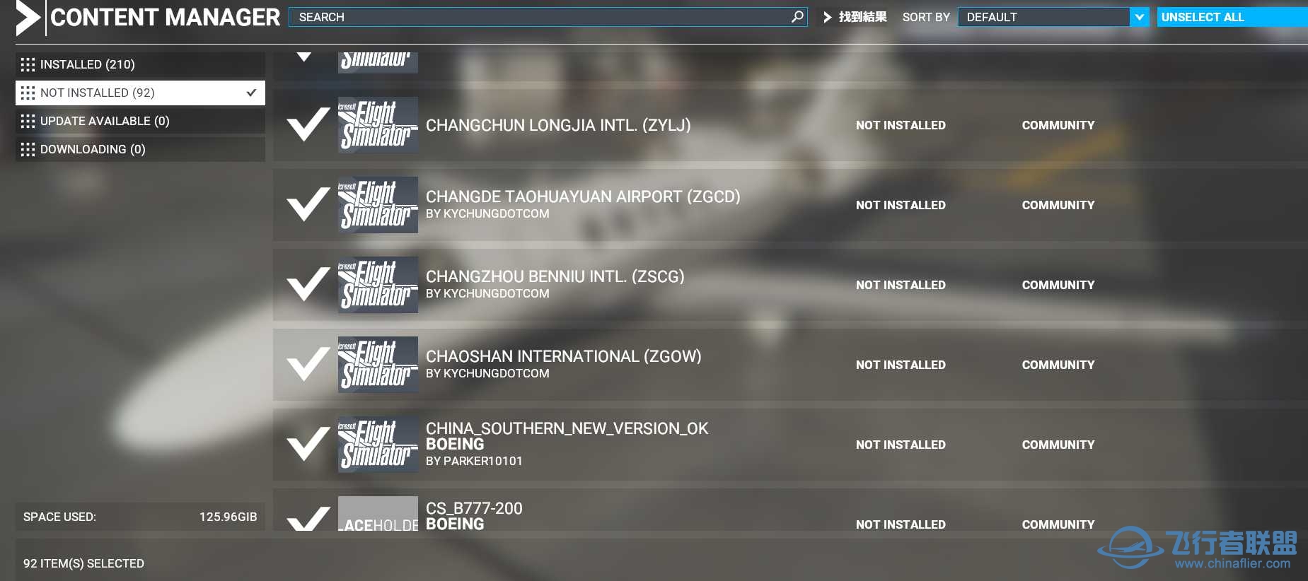

这是最近更新后的一个BUG,在Community的插件都会显示未安装,实际上可以正常使用。

楼主 发表于 2021-5-19 09:14:18 | 显示全部楼层
xwcoco 发表于 2021-5-19 09:06
这是最近更新后的一个BUG,在Community的插件都会显示未安装,实际上可以正常使用。 ...
输入机场代码无法显示
國內機場的ICAO跟遊戲裡的好像有幾個重疊問題.. 所以使用那幾個機場插件的ICAO得依照作者設置的名稱來搜尋設置.. 你自己去看看是不是剛好就是那幾個機場..  详情 回复 发表于 2021-5-21 07:04
这个就没遇到过了,我看到你安装了777,在飞机选择中可以选吗?  详情 回复 发表于 2021-5-19 12:39

既然他出现在NOT INSTALLED了,就是已经安装好了,这个是bug,插件机场都有个齿轮标志,如果进去还是默认的,肯定是丢了些啥文件

是不是文件夹套娃了,你看看机场文件夹里面是不是还有一个文件夹
发表于 2021-5-22 01:36:33 | 显示全部楼层
正常的应该是机场文件夹里面放机场文件,有的是机场文件夹里面还有一个文件夹,要把那个最终的文件夹复制过去才行
