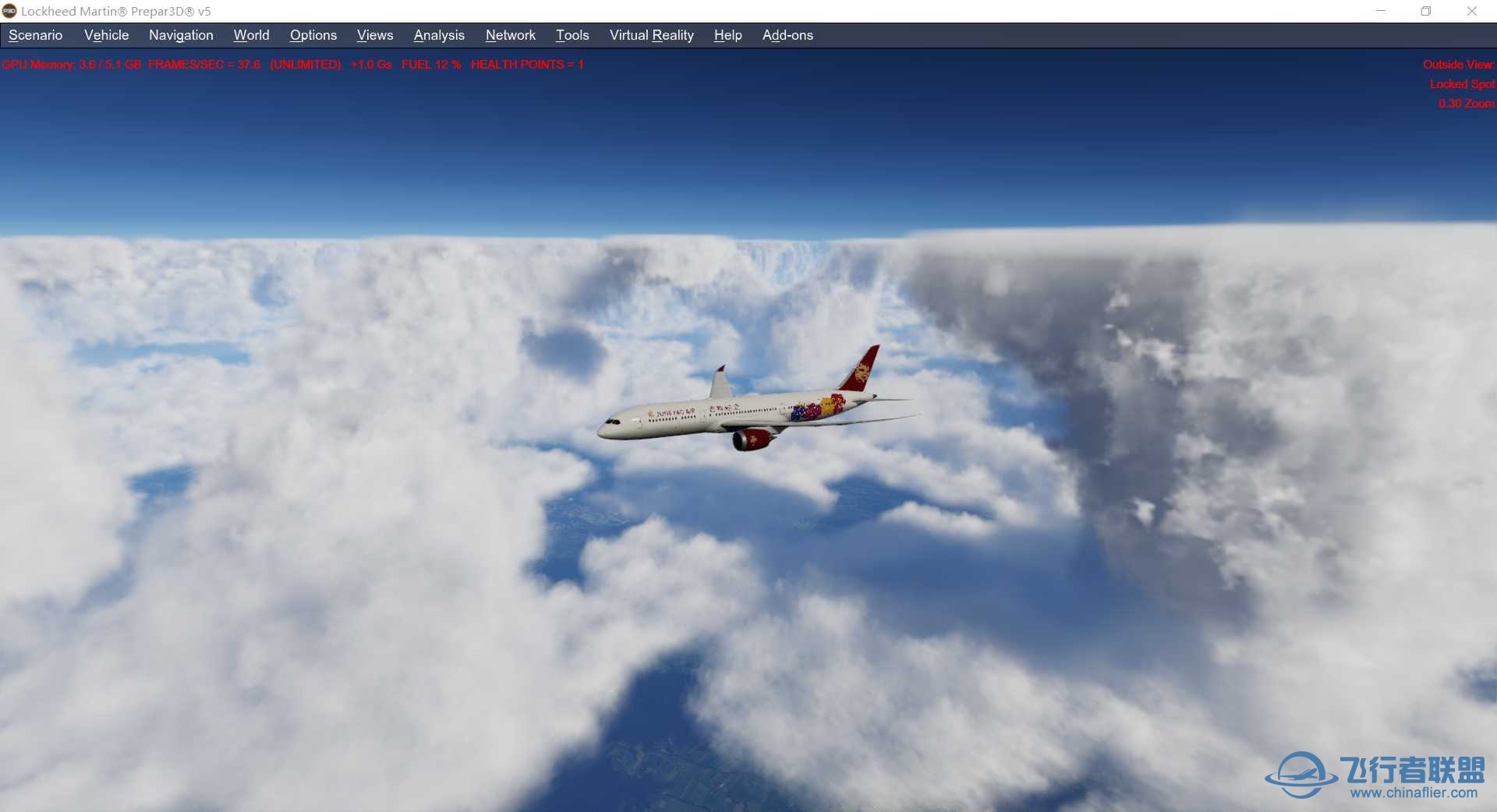

刚装上V5和ASP5,这云看起来怪怪的,顶上像被削了一样,并且经常突然 各位大佬,请教一下ASP5的设置问题-3742
各位大佬,请教一下ASP5的设置问题-496
各位大佬,请教一下ASP5的设置问题-3411
一下没有云了过会又出来
楼主 发表于 2021-5-24 18:22:12 | 显示全部楼层
经常突然一下没有云了过会又出来
V5的通病,等V6解决吧  详情 回复 发表于 2021-5-24 20:58

V5目前的体积云主要bug之一,另一个就是网格状云,你遇到的问题是因为V5的体积云不允许在38000英尺以上有云的存在,请记住是不允许有任何云超过38000英尺,ASP3D根据实时天气演绎了高层云,单其顶部已经超过了38000英尺,故被V5的体积云机制强行削去了38000英尺以上的部分,就好比是一刀切掉了一样,非常齐,所以你开了体积云会发现,高层的细小的卷云也永远不会出现。

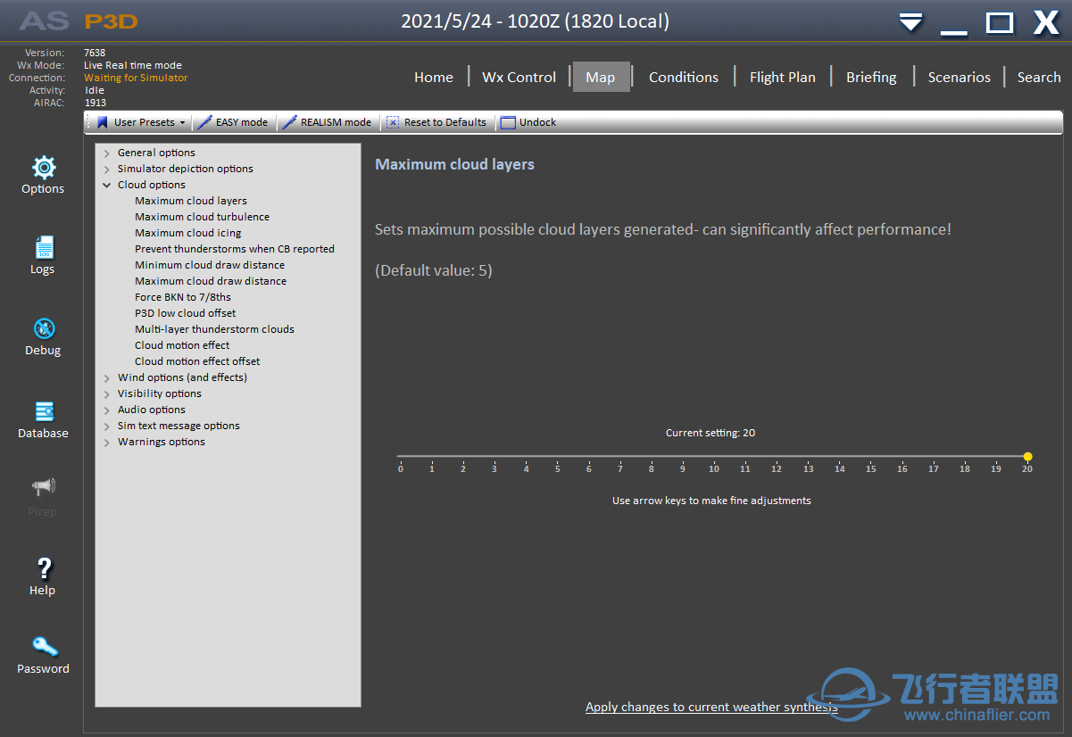

截图中的那些菜单选择因为很难断定得到的是什么变化,所以一般都默认的了

可能是和TrueSKY有冲突。之前还有网格云。没办法,等更新吧

天气设置里面都是英文的,理解上还是很有点难度的,差字典也不好确定是什么

这个应该是选择云层厚度里面去找,因为设置了比如云层厚度是1500英尺,那样1500上面就都没有云了,就平了
