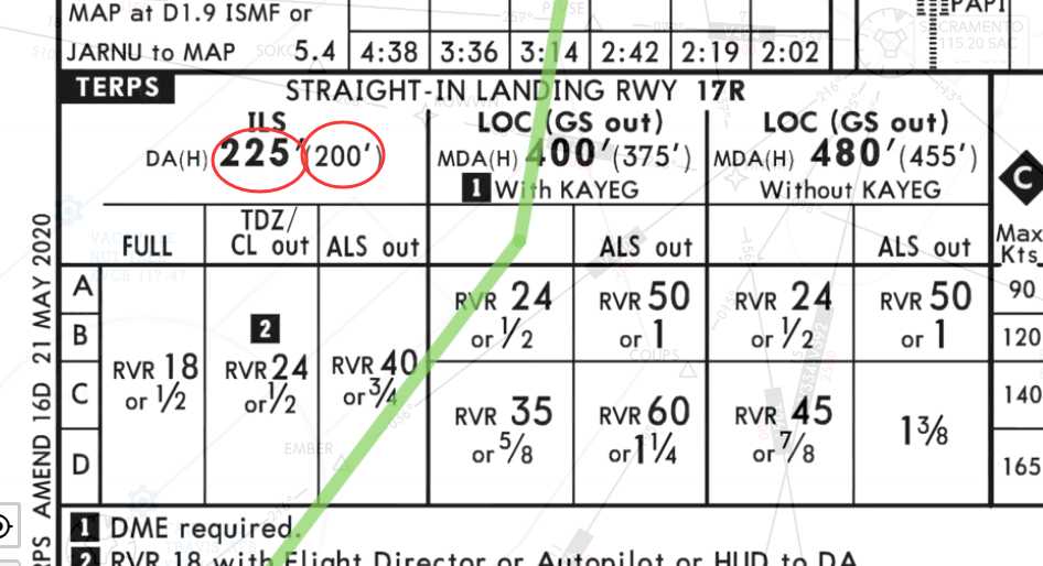

空客ILS进近选DH还是DA呢?

200英尺以上 DA,以下DH
发表于 2021-6-20 19:47:17 | 显示全部楼层
修正了海压后,都可以用,不过建议DH

搜了一下是这么说
DA=决断高度,应用于基于QNH(修正海压)的机场,标准的一类盲降和类盲降进近的DA多为200ft+接地区标高(以航图为准)。DH=决断高,应用于基于QFE(场压)的机场ps.多为军民合用机场。标准的一类盲降的DH一般为200ft(以航图为准)。RA为基于无线电的高,一般用于二类盲降,对于737机型与DA的区别在于在EFIS面板将minimus的基准从baro转到radio。

MDA/MDH(最低下降高度/最低下降高)在非精密进近或盘旋进近规定的高度或高。如果不能建立为继续进近所需的目视参考,不得下降至这个高度或高以下。
DA/DH(决断高度/决断高)在精密进近和类精密进近中规定的一个高度或高,在这个高度或高上,如果不能建立为继续进近所需的目视参考,必须开始复飞。
NPA(非精密进近)有方位引导,但没有垂直引导的仪表进近。
APV(类精密进近)有方位和垂直引导,但不满足建立精密进近和着陆运行要求的仪表进近。
旧版本MCDU的APPR页使用的MDH、DH
新版本MCDU的APPR页使用的BARO、RADIO
一、盲降ILS
1)一类盲降;一类盲降是基于气压式高度表,在APPR页我们将DA输入到MDH(BARO)栏,如果使用的是场压的机场,则我们将DH输入到MDH(BARO)栏,
2) 二类;三类盲降是基于无线电高度表,因此我们需把DH输入到APPR页的DH(RADIO)栏。例如在德里机场28号跑道执行二类盲降时,我们发现他的二类进近标准时RVR300;DH100;RADIO95。在这里我们需要明确一点,DH高度100FT是指飞机主轮相对于跑道入口的高度,而我们的无线电高度表测量的是由主轮到垂直地面的高度,由于地形的影响,这一点比跑道入口高5FT,也即是我们在这里输入95。另外,机场的II类RVR300,而我们机组的II类标准是RVR350.,根据运行手册第八章的规定,我们应该执行RVR350的标准。(民航局新的咨询通告也将II类进近RVR规定为300m,公司将对此进行修订。目前,仍使用350m的标准。)

一类用气压高度 二类三类用无线电高
发表于 2021-6-24 10:07:29 | 显示全部楼层
CAT1用 DA, CAT2/3用 DH
