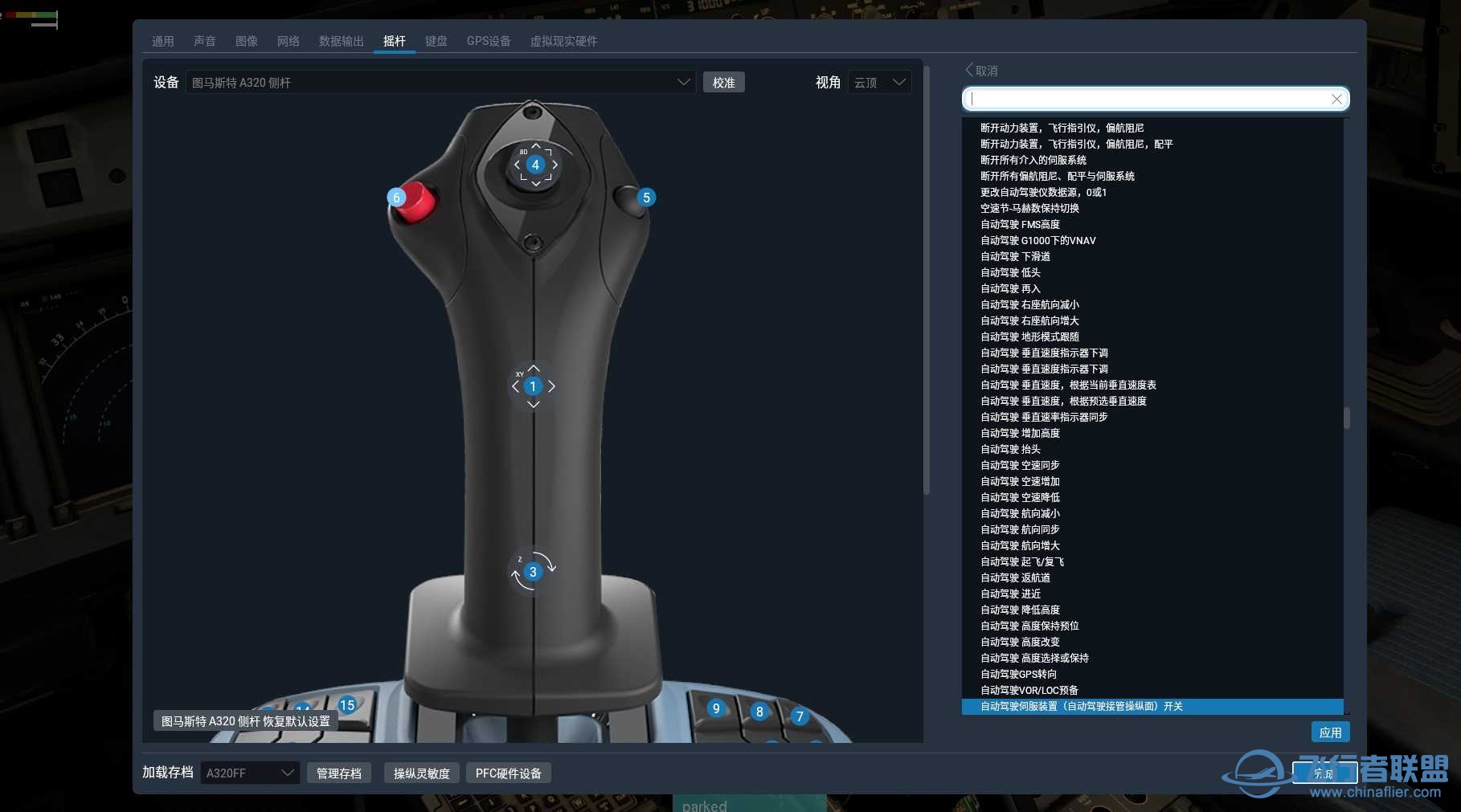

最近入了FF320,发现摇杆设置里没有断开ap的选项,只能用鼠标点击座舱里测杆上的小红钮才能断开ap,求兄弟们告知怎么把断开ap的按钮设置在摇杆上!(我用的是图马斯特猪肝)
楼主 发表于 2021-6-17 12:32:52 | 显示全部楼层
拜托啦,选项里都要找烂了[求助】FF320断开自动驾驶的问题-4203

toliss可以设置,在设置里找有没有ff的,没有就不行
选项里有FF的选项,但是没有一个是跟断开ap有关的  详情 回复 发表于 2021-6-17 13:45

断开自动驾驶选项设一个就行了。

你搜Left Side Stick Takeover 应该可以搜到
感谢老哥,我去试一下  详情 回复 发表于 2021-6-17 16:19

对应按键设置为断开动力装置,飞行指引仪   万能断AP按钮(JD除外)

我找了一下是 AP Disconnect

我是这样设置的,按两下
[求助】FF320断开自动驾驶的问题-4211
老哥牛,你说的这个可以诶!  详情 回复 发表于 2021-6-19 12:25
灰太狼牛批,这个有用  详情 回复 发表于 2021-6-18 13:25

灰太狼牛批,这个有用

老哥牛,你说的这个可以诶!

AP Disconnect[求助】FF320断开自动驾驶的问题-9324 [求助】FF320断开自动驾驶的问题-5054 [求助】FF320断开自动驾驶的问题-4095 [求助】FF320断开自动驾驶的问题-2146

ap disconnect
