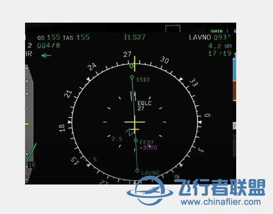

有关管理速度-3307
直接切的FF27进行ils截获盲降下高,这时候管理速度是不是没有用了?? 当时fmc的下一个航点还是lavno
发表于 2021-6-19 01:26:28 | 显示全部楼层
可以手动激活进近模式~
是不是按APPR就算手动激活了,那还能按管理速度吗?  详情 回复 发表于 2021-6-19 22:00
发表于 2021-6-19 18:10:35 | 显示全部楼层
好家伙,这就离谱,肯定没用了
楼主 发表于 2021-6-19 22:00:11 | 显示全部楼层
Xin Liu 发表于 2021-6-19 01:26
可以手动激活进近模式~
不算,但是一般这时候已经是进近性能模式了。  详情 回复 发表于 2021-6-25 03:24

发表于 2021-6-25 03:24:10 | 显示全部楼层
发表于 2021-6-25 03:24:33 | 显示全部楼层
你只需要把速度按入,然后看速度那边是不是显示紫色的最终进近速度,就知道当前是不是在进近管理模式了
