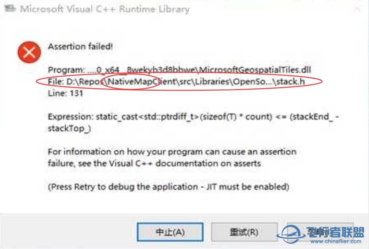

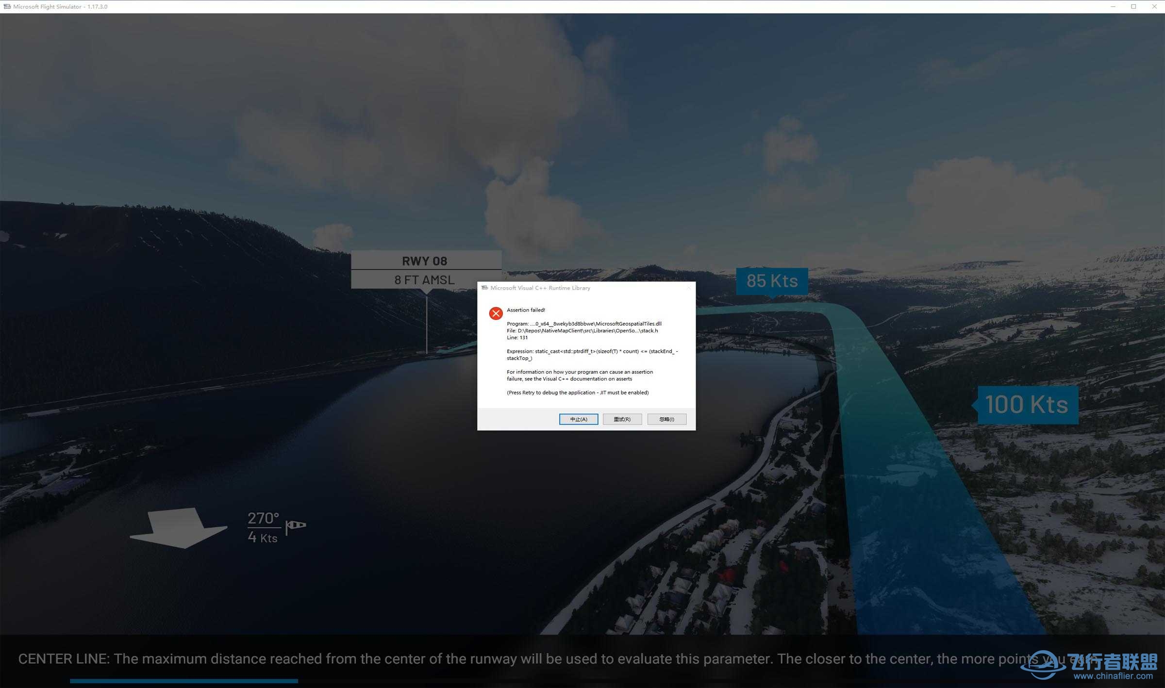

各位老师,最近玩777,一直没问题。然后手痒下载了飞行宝的最新航路数据,和737max,然后就这样了。每次点fly之后就报错,删除了航路和737也不行。 2020卡进度条报错求助-1548

2020卡进度条报错求助-6799
因為你說之前都正常添加了插件之後導致的出錯..看了一下錯誤訊息貌似跟導航資料有關係
所以應該是導航數據的問題導致.緩存已經記錄這個錯所以你刪除插件並沒用.你得把遊戲的緩存區給刪除了才能解決..
STEAM版的位置在C:\Users\asirp\AppData\Roaming\Microsoft Flight Simulator
將Microsoft Flight Simulator資料夾整個刪除重啟遊戲進行一次安裝檢測就好了...
微軟商店版的我就不清楚囉.你自己找找看..
