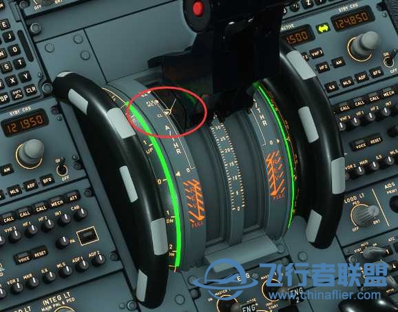

如果要打到CL档,必须要靠后一点才行(图中红色箭头所指),如果正对着CL,反而PFD上面会显示没有设置到位。

发表于 2021-7-17 07:58:56 | 显示全部楼层
可能是视角的问题还是看PFD上面靠谱
发表于 2021-7-17 08:08:47 | 显示全部楼层
这个可能每个角度看到的位置不一样。
发表于 2021-7-17 10:09:16 来自手机来自手机 | 显示全部楼层
角度不同

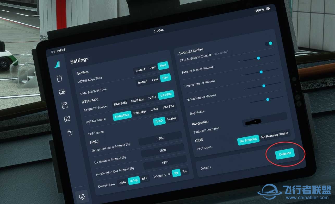

油门在平板里面设置一下应该可以解决问题

发表于 2021-7-17 15:17:30 来自手机来自手机 | 显示全部楼层
推力手柄上标歪了,以pfd为准
发表于 2021-7-17 15:32:04 | 显示全部楼层
推力手柄上标歪了,以pfd为准

打開平板電腦進入設置..設置裡面右下角的油門桿設置進入
然後看自己是雙油門桿還是單油門桿的上頭有兩撥桿自己開啟看看就清楚了..
然後將油門桿帶到CLB位置..最後設置存檔就正常了..

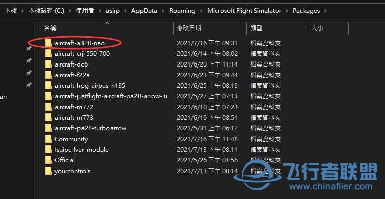

首先刪除A320的紀錄文件..我是STEAM版本位置如圖下..微軟商店版的自己找找

接下來進入平板裡的油門桿設置
最新版的FBW A320NX油门杆是不是有点问题-376
最後按照圖裡的順序操作就完事了...
其他的桿位千萬別動.除非你有把握自己設置的很精細..
預設的桿位CLB是因為每個玩家的控制器不同所導致的誤差..所以針對CLB的位置設置就可以了
最新版的FBW A320NX油门杆是不是有点问题-4878
