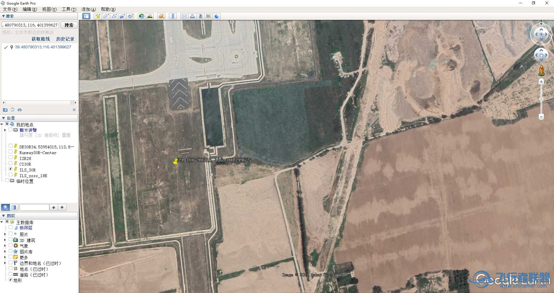

发表于 2021-8-30 22:20:37 | 显示全部楼层
自己做的ZBAD北京大兴机场地景(9月12日更新版本)-2701
你的ILS坐标有点小问题,如上图,ILS/DME 17L的ILS坐标明显偏了
嗯,我的制作方法是这样的: 先在Google Maps上查到航站楼的中心点坐标,以那个为基准在ADE中设置机场坐标并摆放Google Maps的参考图,然后再根据参考图来制作机场跑道及其他组件。所以可能最后会有一些累计误差,但  详情 回复 发表于 2021-8-31 16:47

楼主 发表于 2021-8-31 16:47:28 | 显示全部楼层
嗯,我的制作方法是这样的:
先在Google Maps上查到航站楼的中心点坐标,以那个为基准在ADE中设置机场坐标并摆放Google Maps的参考图,然后再根据参考图来制作机场跑道及其他组件。所以可能最后会有一些累计误差,但是我理解只要ILS与我放置的跑道是对准的应该就能正常工作吧。
昨晚试了一下,按照一个教程的方法重新调整了一下ILS的Heading和MagVars,目前好像是解决了ILS偏向的问题。不过可能还需要再多测试一下。
前面我没有说清楚,你的方法基本上90%会出现小的误差,参考图只有一个定位点的话肯定不准,不知道你是否安装的有navigraph-data,如果安装的话,navigraph-data会替换掉你机场内的ILS坐标,你能调整的只能是跑道的坐  详情 回复 发表于 2021-9-1 10:45

发表于 2021-9-1 10:45:31 | 显示全部楼层
billtt 发表于 2021-8-31 16:47
嗯,我的制作方法是这样的:
先在Google Maps上查到航站楼的中心点坐标,以那个为基准在ADE中设置机场坐 ...
前面我没有说清楚,你的方法基本上90%会出现小的误差,参考图只有一个定位点的话肯定不准,不知道你是否安装的有navigraph-data,如果安装的话,navigraph-data会替换掉你机场内的ILS坐标,你能调整的只能是跑道的坐标和方向
我明白了。你的意思是我装了navigraph-data之后,我制作的插件里的ILS坐标会被navigraph-data覆盖,所以我需要调整跑道位置来匹配?我回去研究一下。谢谢~ 顺便再问一下,navigraph只是覆盖ILS坐标呢,还是会覆盖ILS  详情 回复 发表于 2021-9-1 12:25
楼主 发表于 2021-9-1 12:25:19 | 显示全部楼层
xwcoco 发表于 2021-9-1 10:45
前面我没有说清楚,你的方法基本上90%会出现小的误差,参考图只有一个定位点的话肯定不准,不知道你是否 ...
顺便再问一下,navigraph只是覆盖ILS坐标呢,还是会覆盖ILS所有设置?
会覆盖ILS的所有设置,  详情 回复 发表于 2021-9-1 20:32
发表于 2021-9-1 20:32:13 | 显示全部楼层
billtt 发表于 2021-9-1 12:25
我明白了。你的意思是我装了navigraph-data之后,我制作的插件里的ILS坐标会被navigraph-data覆盖,所以 ...
是的,你只能调整跑道的位置和方向,navigraph-data会覆盖ILS的所有设置,这是反编译的一段代码
  1. <Ils alt="484.0F" backCourse="TRUE" frequency="109.300" heading="296.45334" ident="IAA" lat="34.52605560421944" lon="113.821437371848" magvar="4" name="ILS/GS CAT I RW30L" range="25.0N" width="5">
  2.       <GlideSlope alt="495.0F" lat="34.5139777043612" lon="113.855135669731" pitch="3" range="18.0N"/>
  3.       <Dme alt="502.0F" lat="34.5260824617645" lon="113.821428499717" range="25.0N"/>
  4.     </Ils>
复制代码
刚才试了一下直接使用navigraph数据重新设置了01L跑道,结果ILS能够对准了。  详情 回复 发表于 2021-9-2 01:22

楼主 发表于 2021-9-2 01:22:31 | 显示全部楼层
刚才试了一下直接使用navigraph数据重新设置了01L跑道,结果ILS能够对准了。赞!回头我把所有跑道都调整一下,预计最快今晚(周四)出一个新的版本。自己做的ZBAD北京大兴机场地景(9月12日更新版本)-4912
