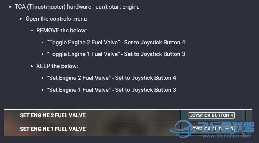

这是SU5后的已知问题。解决方法:
在设置里,删除 Toggle Engine 1 Fuel Valve 和Toggle Engine 2 Fuel Valve与TCA油门键3、4的绑定。
保留 Set Engine 1 Fuel Valve 和Set Engine 2 Fuel Valve与油门键3、4的绑定。
你们的A320nx和tac油门控制器有按键没反应的问题吗-725
对的,就是这么操作的  详情 回复 发表于 2021-9-24 08:18
发表于 2021-9-24 08:18:15 | 显示全部楼层
jydsj 发表于 2021-9-23 19:45
这是SU5后的已知问题。解决方法:
在设置里,删除 Toggle Engine 1 Fuel Valve 和Toggle Engine 2 Fuel Val ...
对的,就是这么操作的
