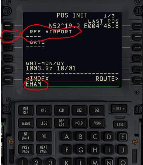

平台是  P3Dv5

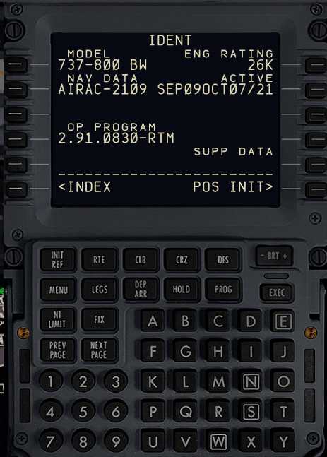

飞机是 PMDG 737-800
CDU IDENT 界面如下图

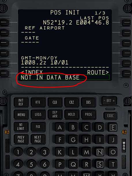

在POS INIT 输入界面,擦写板 输入 机场代码 EHAM,LSK 2L 行选择填入 REF AIRPOART时,
显示NOT IN DATA BASE(不在数据库中)
请教这是什么情况,哪里出错了?
请教 输入机场代码后,行选择输入,显现 NOT IN DATA BASE-9287 请教 输入机场代码后,行选择输入,显现 NOT IN DATA BASE-4008 请教 输入机场代码后,行选择输入,显现 NOT IN DATA BASE-2276
发表于 2021-10-9 06:30:35 | 显示全部楼层
Perhaps try deleting the PMDG generated ARPT_RWY.dat file located in the navdata folder before starting the sim. The file will be regenerated on the NGXu load.
Many thanks! Follow your instructions, the problem is solved!  发表于 2021-10-9 13:43
Many thanks! Follow your instructions, the problem is solved!  详情 回复 发表于 2021-10-9 13:42

应该是需要下载PMDG导航数据,是执行文件,直接点击就安装进去了
谢谢,搞定了,删了 P3D安装根目录/PMDG/NAVDATA/ARPT_RWY.dat,就好了  详情 回复 发表于 2021-10-9 13:40
发表于 2021-10-9 09:12:41 | 显示全部楼层
导航数据重新安装一下
谢谢,搞定了,删了 P3D安装根目录/PMDG/NAVDATA/ARPT_RWY.dat,就好了  发表于 2021-10-9 13:43
