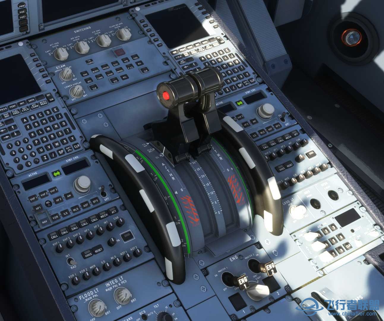

第一个问题 就是只要一动油门这个就卡在CL上 都已经推倒最低了
关于FlyByWire的2个问题-3250

发表于 2021-10-26 10:48:10 | 显示全部楼层
第一个问题,在pad的校准页面解决,实在解决不了,在MFS设置摇杆灵敏度里,或在FSUIPC里看看你摇杆输入输出是否能到最大值
