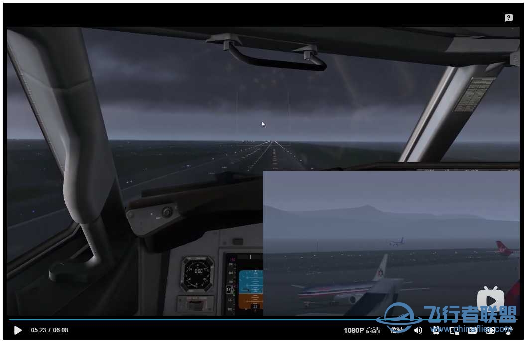

一直在找如下图一样的功能实现,就是在起飞或落地的时候,会在右下角小窗弹出飞机此时的外部姿态,不清楚是使用了视频合成,还是使用了什么插件,这个作者一直也没有回复我信息,来着问问万能的飞友。
起飞与降落姿态展示 视角嵌套-2071 起飞与降落姿态展示 视角嵌套-1903
完整视频连接在这,(链接:https://www.bilibili.com/video/BV16W411P7E6?spm_id_from=333.999.0.0),主要是起飞(1:50)和降落(5:10)时候。
有知道的,麻烦解释一下
发表于 2021-10-26 21:03:01 | 显示全部楼层
看画面不像弹窗,应该是回放后期加上去的

发表于 2021-10-27 07:00:28 | 显示全部楼层
起飞右下那个镜头转场,应该是后期回放,录下来剪进视频去的。不可能有这种插件。。。
发表于 2021-10-27 10:22:34 | 显示全部楼层
p3d有,飞xp确实也挺想有这样的
p3d上的是什么,插件吗?  详情 回复 发表于 2021-10-27 14:40
发表于 2021-10-27 12:12:14 | 显示全部楼层
估计是回放的镜头,目前貌似没有这样的插件
发表于 2021-10-27 14:19:11 | 显示全部楼层
fs9和FSX上的玩意儿,XP上没有
楼主 发表于 2021-10-27 14:40:45 | 显示全部楼层
Airfly667 发表于 2021-10-27 10:22
p3d有,飞xp确实也挺想有这样的
p3d上的是什么,插件吗?
P3D自带,可以开多个小窗口显示各个视角  详情 回复 发表于 2021-10-27 19:05

发表于 2021-10-27 19:05:58 | 显示全部楼层
jyfai0 发表于 2021-10-27 14:40
p3d上的是什么,插件吗?

发表于 2021-10-28 07:37:00 | 显示全部楼层
P3D自带,记得按压【 键出现。
发表于 2021-10-28 08:02:17 | 显示全部楼层
你的这个XP屏幕显示的小外界视角是如何搞出来的?
我发的问题就是和你一样的问题  详情 回复 发表于 2021-10-28 14:54
楼主 发表于 2021-10-28 14:54:18 | 显示全部楼层
我发的问题就是和你一样的问题起飞与降落姿态展示 视角嵌套-8830
发表于 2021-10-29 21:27:13 | 显示全部楼层
他们说P3D上有,xp11里没有 看这个不像是视频剪辑,我看这个人发的视频里都带这个,如果是视频剪辑,没有必要这么麻烦吧; 另一种可能,可能他用的不是xp,当然,到底他用的是不是xp11,我看不出来  详情 回复 发表于 2021-10-29 21:50
楼主 发表于 2021-10-29 21:50:39 | 显示全部楼层
他们说P3D上有,xp11里没有
发表于 2021-10-29 22:45:48 | 显示全部楼层
看了下1分钟之前up打开的程序是xp11,后面小窗应该是视频合成进去的。P3D自带这个功能,直接开小窗就行,但是会吃资源有点卡。
发表于 2021-10-31 17:59:30 来自手机来自手机 | 显示全部楼层
fsx上有开小窗的功能
